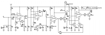

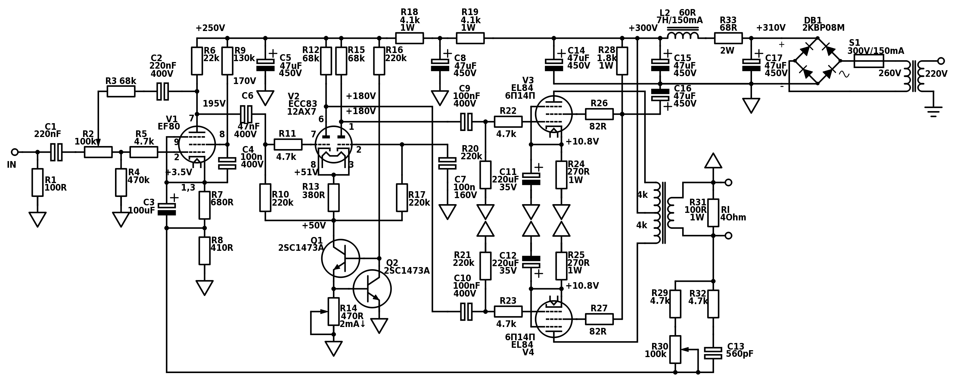

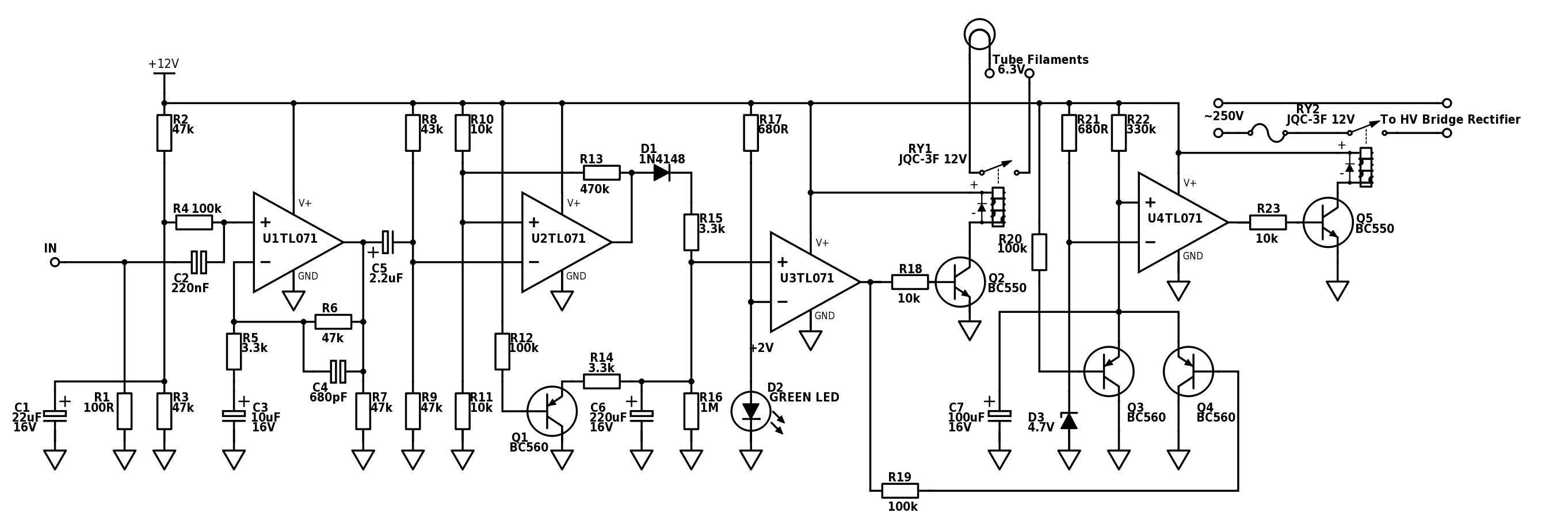

П.С. Ето ако имате интерес към схемата, каято проектирах. Първото е усилвателя, а второто е автоматизирана система за вкл/изкл. Идеята е при наличието на входен сигнал, да се активира първо отоплението и след 15сек и високото напрежение. При загуба на сигнал, RC веригата C6/R16 ще се разреди след около 15мин и ще изключи усилвателя. Идеята ми е да забавя високото напрежение, за да не излагам студеният катод на високи напрежения. При усилвателят разликата е в ултралинейното включване и захранващия блок.

sstefanov - майстор
Това е ужас:
Разкарай общата обратна връзка!
Разкарай електролитите от захранването!
Защо ти е пентод на входа? Триодите свирят по-добре.
Вместо всички полупроводикови простотии сложи един кенотрон - освен забавяне ще свири по-добре.
Във всички случаи правилен SE даже с 6Ф5П ще те надсвири!
thebugger - специалист
ООВ-то остава. Абсурд да я махна. Преди 2-3 години ако ме беше питал за мнението ми към ООВ-тата щях да ти кажа без тях, сега правя абсолютно всичко със тях. Предимствата не са малко. Линейност, стабилност на изходната характеристика и ниска податливост към динамиката на товара. От чисто инженерна гледна точка ООВ-то не махам. За електролитите нещо не разбрах обаче. Какво друго мога да сложа със капацитет 390uF/450V?
П.С. За какво ми е кенотрон, да ми падат 20-30V през него и да колапсира захранващото напрежение под пикови консумации?
sstefanov - майстор
Значи няма какво повече да си говорим.
Върви по пътя, който си избрал!
Ако искаш някога да усетиш различната (жива и истинска) музика, се обади.
Аз за самия усилвател съм го решил, този ще е. Търся ИСТИНСКО възпроизвеждане на музиката. Това живо звучене което описваш не е истинско, поради простия факт че е изключително обогатено със хармонични изкривявания. От опит съм установил, че това което е на ''хартия'', най често е най добро и на практика ;)
П.С. Само ми разясни за електролитите? Защо не, какво друго да сложа с такъв капацитет?
sstefanov - майстор
С ТОЗИ усилвател няма да чуеш ИСТИНСКАТА музика.
Няма да ме разбереш, така че няма смисъл. Чао!
(няма смисъл от лампи в твоята схема)
Еми не разбирам, като ми говориш само емпирически, без никакви технически съображения, как да разбера? Аз предимствата от нелинейни и хармонични изкривявания не виждам. Сега ако ми кажеш, че маслените кондензатори са върха, просто край хаха
Последна промяна от thebugger на пет апр 21, 2017 12:03 am, променено общо 1 път.
sstefanov - майстор
Вече казах каквото имах да казвам, ако искаш да чуеш, заповядай.
Добре, но само информативно и аз съм направил доста лампови топологии SE, PP с диференциален фазоразделител със катодинен и какво ли още не, така че и аз от опит мога да говоря. Но без технически факти, не можеш да ме убедиш мен :/

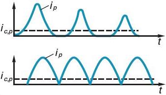

lecki - специалист
Насищането може да се види с осцилоскоп, примерно
на горната диаграма тока през дросел с насищане,
на долната без насищане. Но ще е трудно да различиш това в
пулсациите при наличието на кондензатори.
Стефанов има голям опит с тия неща и можеш да му се довериш.
Nasistane magnitoprovod.JPG (10.23 KиБ) Видяна 2134 пъти
