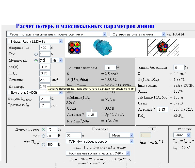

smokee написа:Аз го взимам от филкаб.Вътрешната му изолация на жилата е яка няква абе не е като на швпс,шкпт /каучук гума/ по към пластмаса идва ся не ми се гледа какво е но е надежден,и малко по трудно се работи с него.valentino76bs написа:Ето и от мен едно предложение за кабел POWERFLEX RV-K.Не е скъп!https://tmt-elkom.com/shopping_cart.php?sort=4a&page=2
Tова ли е кабела? Водят го за "потопяеми помпи" и пише,че е водоустойчив.

hidrazin не можах да разбера какво казваш,че ще се случи ако ползвам 4х2.5 ? Пада на напрежение ще е по-голям спрямо 4х4 и при разстояние от 50м няма да достига достатъчно напрежение до машината ли? Това до какви последствия може да доведе? Няма ли да се развърти двигателя или ще се развърта по-бавно?
А алуминиевия САВТ 4*16 одобряваш ли го?

Значи, моето софтуерче с изИлацията смята горе-долу добре..

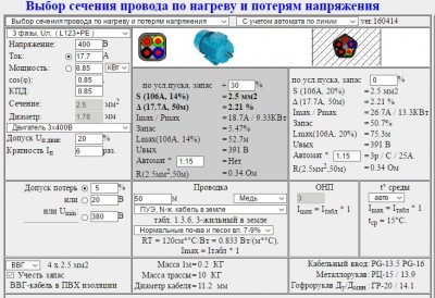

hidrazin
- Мнения: 27136
Е ами продължавайте да си смятате с излагациите.
Някой да сметна по пусков ток дали кабела е допустим? - Не.
Някой да предвиди че в точката от където тръгва въпросния кабел напрежението почти никога няма да е 400V ? - Не.

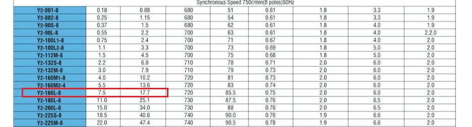

Кой ви е казал че токът на този мотор е 15А ? - Никой.
Ми ако е като този 7,5kW с ток 17,7А ?
Я сега си заместете в излагациите с този ток и да видим какво ще стане....
Задайте си и въпроса като пише 7,5kW това коя мощност на двигателя е ...

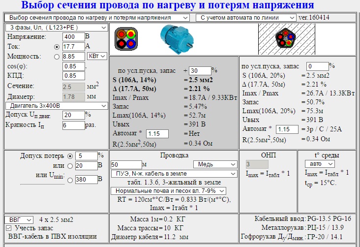

П.П.В калкулатора, който е дал valentino76bs има заложен трифазен двигател с Допуск Uп двиг.-20% и Кратност Iп-7 пъти. Намалих Iп на 6, с ток 17.7A на 400 V с 4х2.5мм2 и работата е на кантар..

smokee написа:В крайна сметка 4х2.5 ли да взимам или 4х4?Ама ти не си го купил ли ?Що се заблудих ,че го имаш,и искаш зелен светофар ...Поради други съображение и аз заставам зад 4х4 пък и разликата в цената не е голяма.Каква е тая машина ,какво върти мотора?Казваш 7.5 а пък работи на 3,4 значи общо минава 10,11 кв?Нещата почват да загрубяват!
Пропуснах да кажа,че разстоянието до трафопоста е 120м,което не ми се вижда много

hidrazin написа:Задайте си и въпроса като пише 7,5kW това коя мощност на двигателя е ...Активна! (P) Ако беше 7.5kVA щеше да е пълна! (S)
Прав беше за сечението! Асинхронен трифазен двигател има пусков ток 4-5 пъти по-голям от номиналния!
Отиваме на 4х6мм2!
nikolov333 написа:ЕП.П.В калкулатора, който е дал valentino76bs има заложен трифазен двигател с Допуск Uп двиг.-20% и Кратност Iп-7 пъти. Намалих Iп на 6, с ток 17.7A на 400 V с 4х2.5мм2 и работата е на кантар..Ше спреш ли с тия тъпи калкулатори? Хайде да ми го сметнеш по старомодния начин. Взима специфичната електрическа проводимост/специфичното електрическо съпротивление на 1мм2 мед, умножаваш по разстоянието, намираш съпротивлението на всеки от проводниците за разстоянието, слагаш номиналния ток, намираш пада на напрежението, слагаш пусковия ток?
