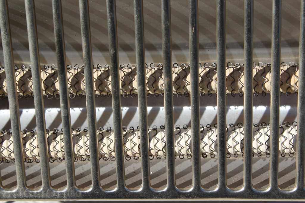

Благодаря за пояснението, утре ще потърся да купя. А преди да продължите да се карате дайте още малко акъл: нищо не се чете на тоя термопредпазител. Има някакви надписи, но не четливи. Та какво да купя? Казахте че се различават по температура.... Може би и по мощност.... Подскажете....

...А преди да продължите да се карате дайте още малко акъл: нищо не се чете на тоя термопредпазител. Има някакви надписи, но не четливи. Та какво да купя?
250V/10A/121 градуса. 15А предпазители са по-рядко разпространени.
zz_stefanov - майстор
121 градуса прочете ли го или наизуст говориш. Надписите се изтриват лесно.
Ми ако е 90 какво правим, палим ли се.

Към автора - термобушона ще го има във всеки сервиз на Теси (нали такава беше печката), в краен случай дори и по телефона ще ти кажат какво да си намериш за конкретния модел.
