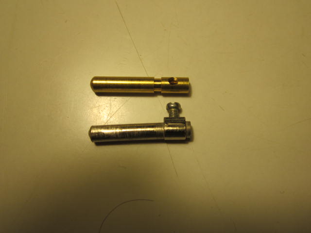

Това са щифтове на щепсели "Шуко", правени преди и след 89 година!

Броят на навивките в двете разби е съответно 2 и 4.
Този (или тези), които правят неникелираните щифтове да си ги сложат на "задното стъкло", както пееше някога покойният Тодор Колев.

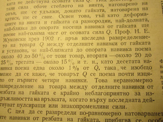

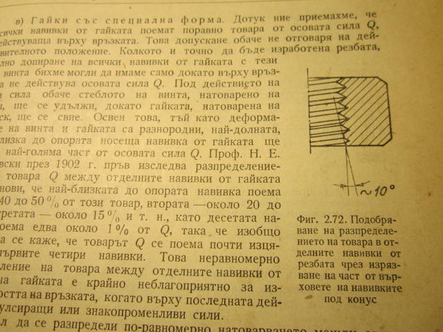

Въпреки че коментарът е почти излишен, не се стърпявам да напиша още и следното съждение:
В учебника на проф. Георги Ангелов - "Машинни елементи", в раздела за винтове, болтове и техните съединения, относно товароносимостта на тези съединения и разпределението на товара в тях е написано следното:

Очевидно е, че "производителите", за да оставят само две навивки от резбата, или не са го чел този учебник, или, (когато е трябвало да го четат), са зяпали полуголите модели в ателиетата на Художествената академия срещу сградата на старото МЕИ (до паметника на Левски). :-D
А може и изобщо да не са го виждали учебника, ако са завършили след 89-та. :)
