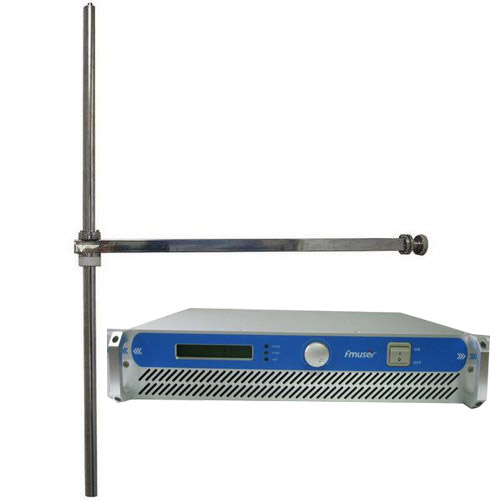

Такава трябва да е антената.
Предавател 1KW и антена.

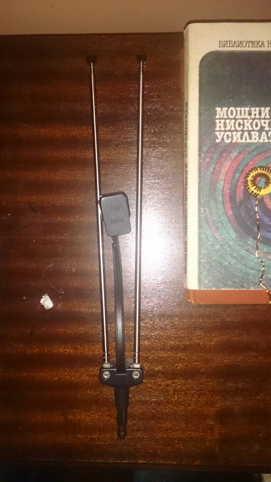

ето това намерих в нета за 1:1 балун. http://www.google.bg/search?q=1:1+100+M ... =0CAkQBSgA
п.с. мерси за примерната антена но целта е да присособя което имам.

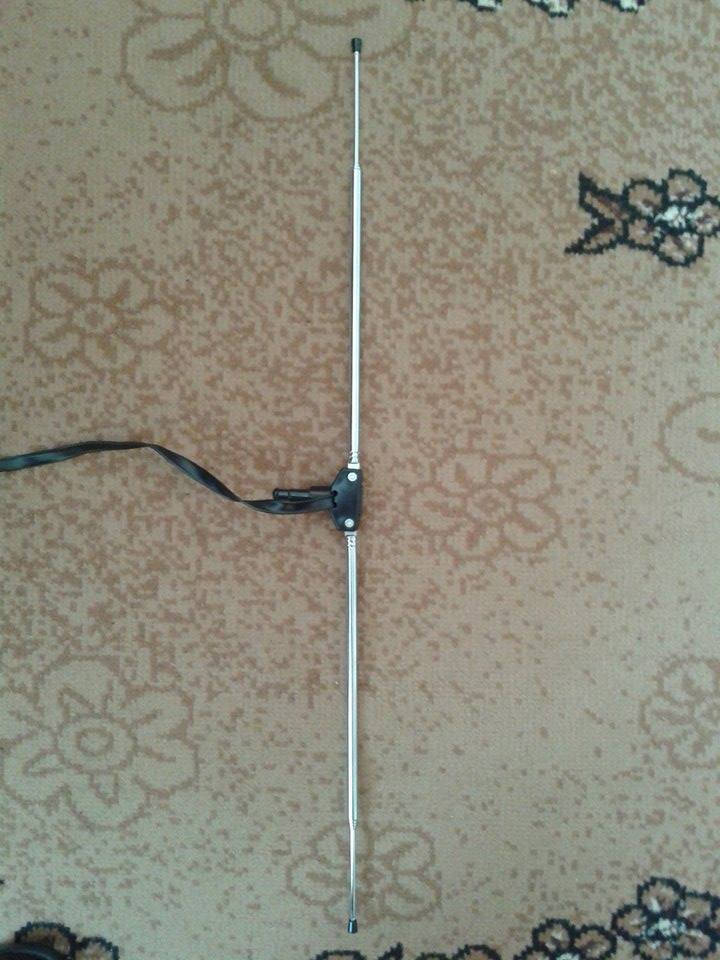

Custom Image121.jpg ето я и въпросната антена

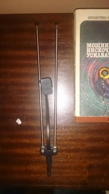

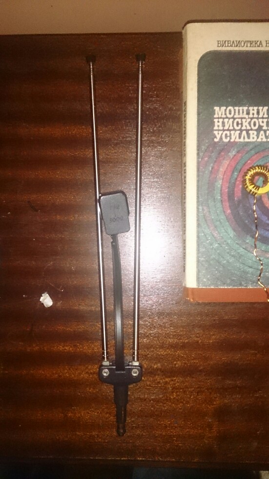

това е другия вариант на който попаднах
Custom Image332.jpg (91.32 KиБ) Видяна 1206 пъти

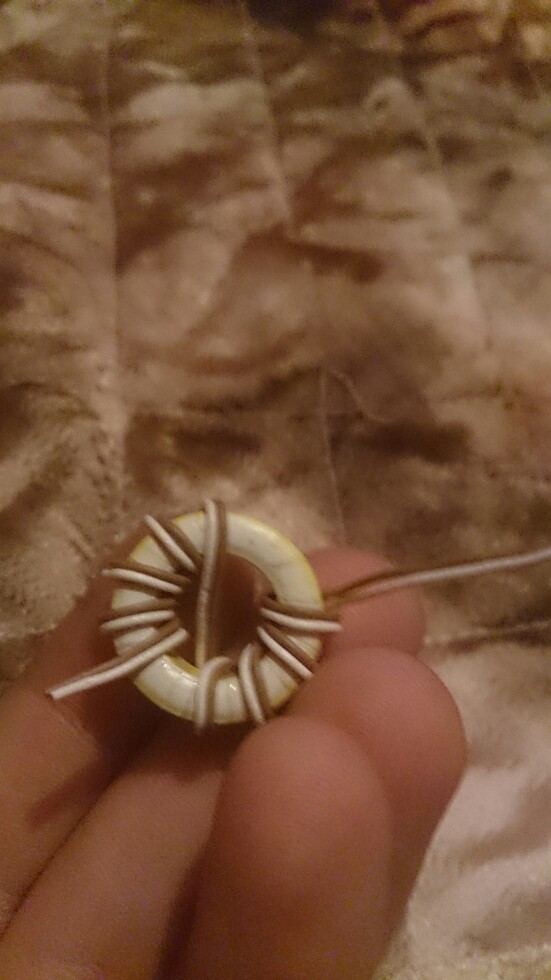

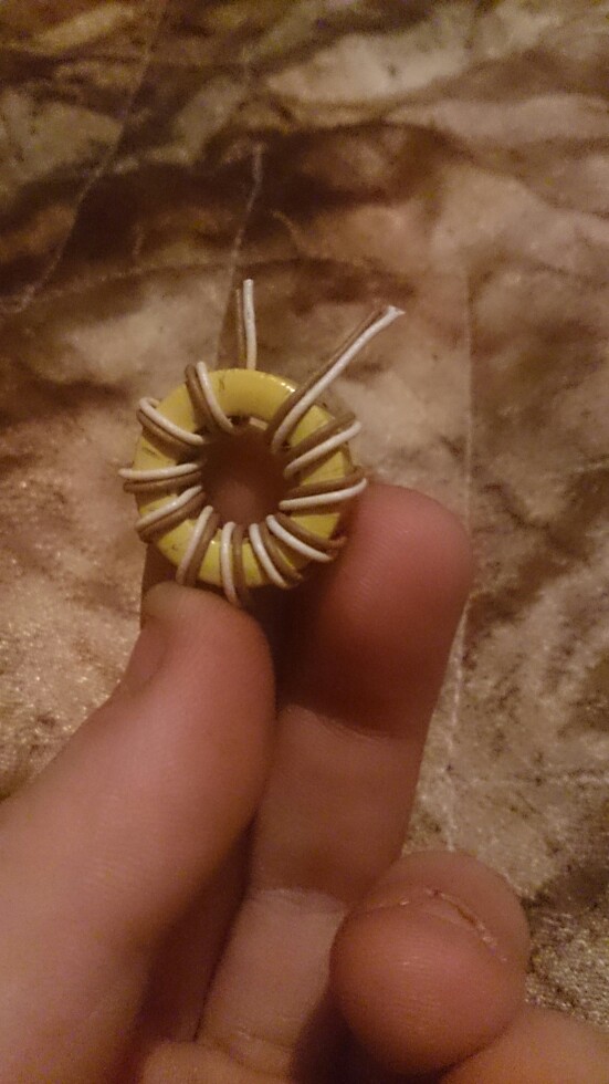

ето го и моя как ви се струва. навивките са бифилярни.
Custom Image331.jpg (100.68 KиБ) Видяна 1207 пъти
FM STEREO - специалист
Разположи я вертикално.
Вържи към към входа на симетриращото устройство 75ома коаксиален кабел 75ома и я свържи с предавателя,пробвай да видиш какво разстояние ще покриеш. Избери някоя честота в края на обхвата и пусни някое радио от интернет,може и БНР,докато правиш теста,така по няма някой да се усети че лъчиш. Няма да е като с оригиналана,но пак ще има ефект. Гледай само да не те хванат!
thebugger - специалист
благодаря много за съветите. а този кабел дето се подава от нея трябва ли да го махна. четох някъде че има импеданс от 300ома. то за това е и вградения трансформатор?
Няма да го махаш,на местото на мъжката букса свържи коаксиалният кабел идващ от антенният изход на предавателя. Вълновото съпротивление на антената е 300ома и чрез това устройство то се нагласява,съгласува с коаксиалният кабел 75ома.
мерси много е това ми трябваше. на много места чета че диполната антена е 50ома ама трансформатора е за 300ома и това най много ме объркваше. значи оставям си го както си е със вградения (1:4) трансформатор и всичко. пак благодаря ;)
