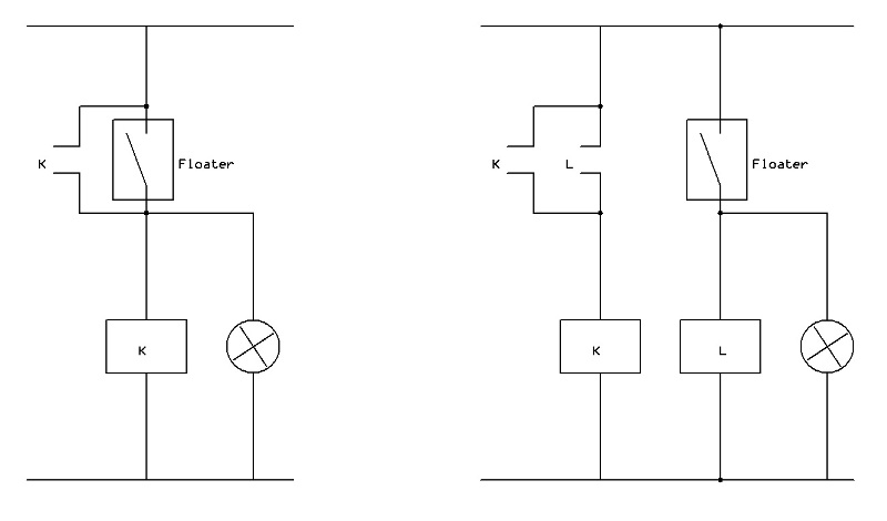

А какво става, когато и най - долният поплавък остане на сухо?
Изключва помпите!
А диодите светят явно като н.о. контакт на контактор който шунтира контакта на крушите се затвори и така долу горе съм драснал ...Като интересното на работата е ,че има едно импулсно реле което спомага за това да включва друга помпа различна от последно работилата независимо коя е била.
А между другото това е модела търсих в нета схемата ,но не намерих.Сигурно я има нейде ама...

valentino76bs написа:
Бутоните са съответно контакти на поплавъците всички са н.о.,и съм ги свързал както е по снимката на skat.Обаче връща от някъде като тръгне помпа и светват.Спасение има ли...
Сега като се замислих няма спасение. Нали контакторите имат самозадръжка и тя шунтира поплавъка дето включва до момента на изключването на долния поплавък. За да си наясно какво се случва в ямата с лайната, варианта е с нивомера който ти казах. Само трябва да добавиш грец и по един транзистор и съпротивление към вече съществуващите светодиоди.

skat - специалист
Ами ако ти се занимава, може да добавиш по едно малко реленце към поплавъците, например така: лявата е сегашната ти схема, дясната е предложението ми
skat - специалист
Добър вариант.Мерси!

Ами доколкото разбрах на него не му е проблема изключването а включването на помпата.
Пък защитата на помпата от работа на сухо лесно се осъществява. Има си готови такива.
С реле за време като едното нищо е прегрял помпата.
