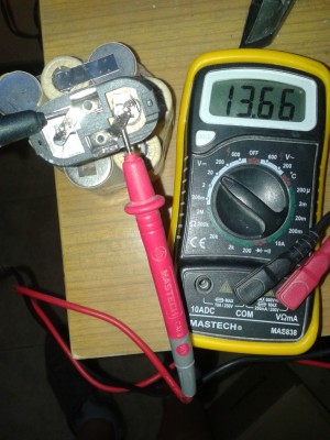

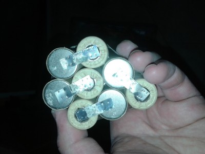

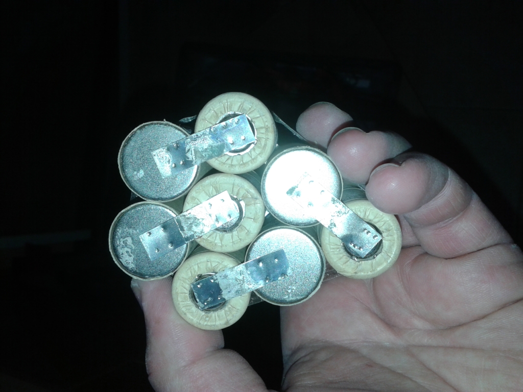

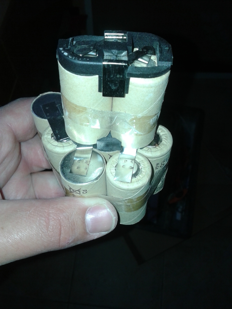

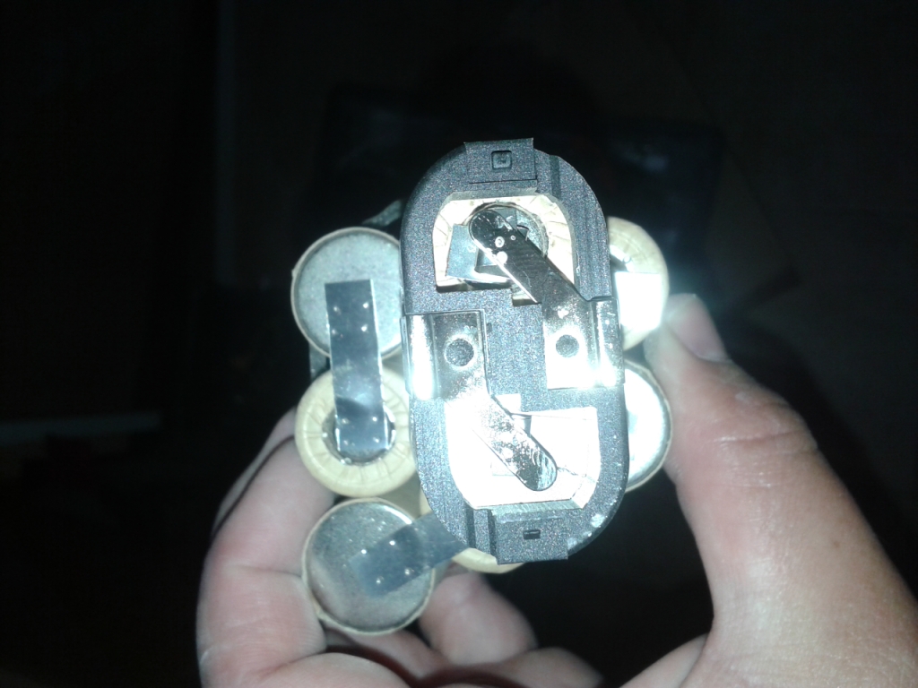

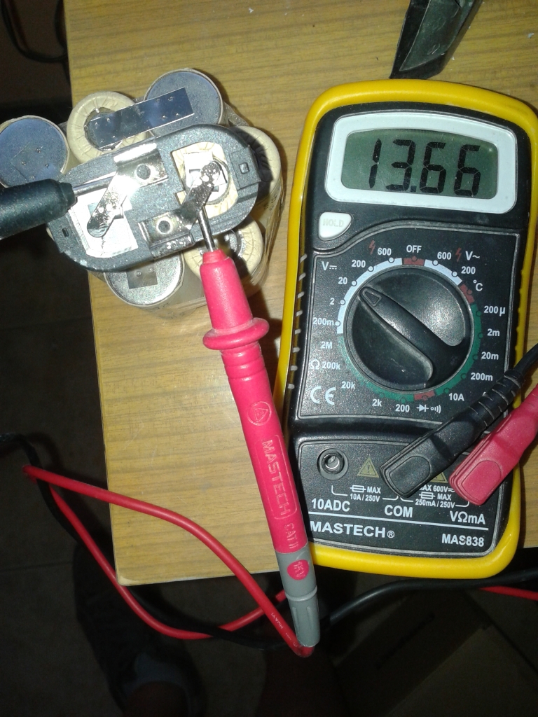

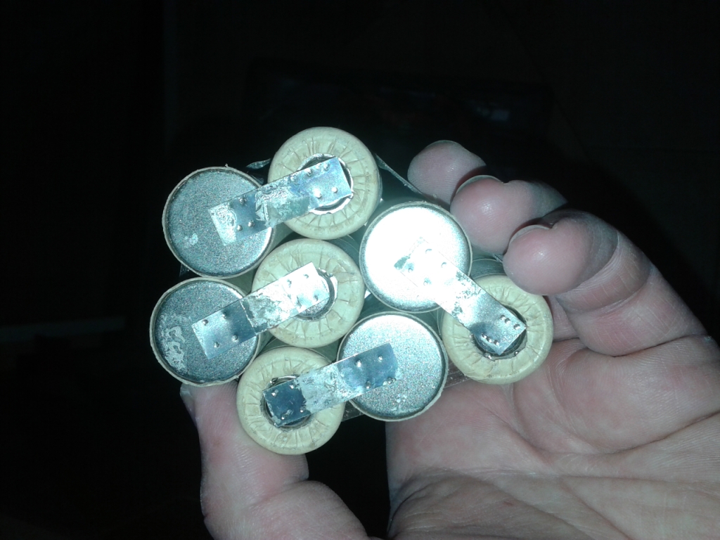

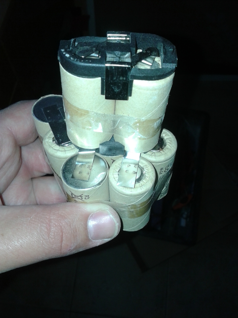

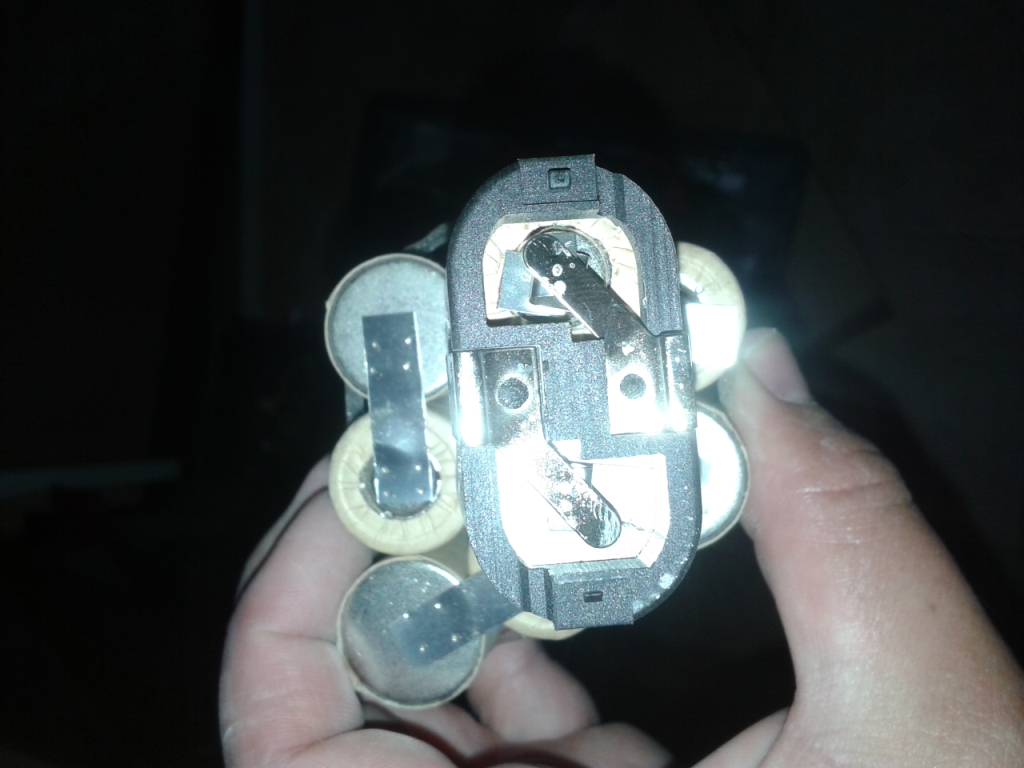

днес отворих батерията,десетте малки батерии са свързани с пластинки и то здраво.
Относно да се монтира и зарядно е вариант но така или иначе ще трябва при зареждане да свалям батерията за да ги съединя.

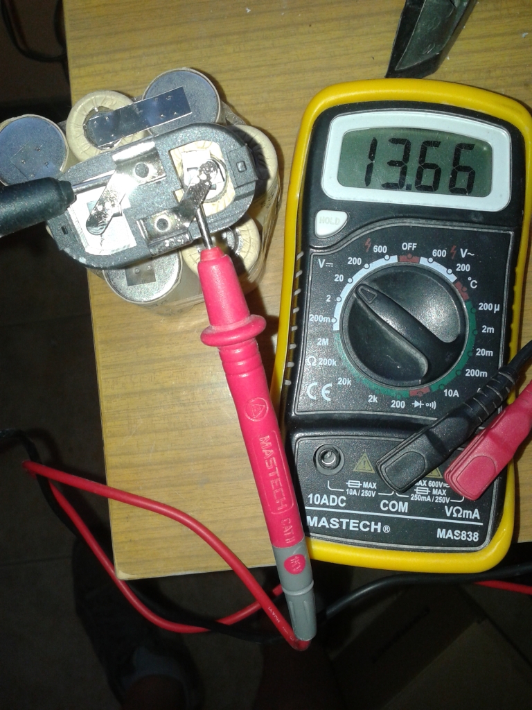

Днес заредих батерията и когато я замерих ми показа над 13v.
Ето и малко снимки как изглеждат самите батерии и как са свързани.

Няма значение как ще е важаното да е удобно за ползване и зареждане.Зарядното е на гнездо но от адаптера влиза в гнездото кръгла букса.
Каже какъв ключ трябва да си купя нямам такава печка пък не мисля че ще струва много както и как да се свърже и разделят батериите.
И защо батерията като е заредена ми показва 13v.
Благодаря предварително.
