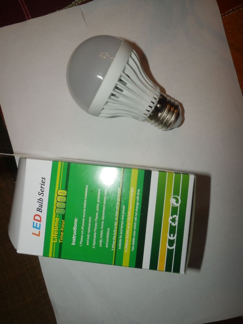

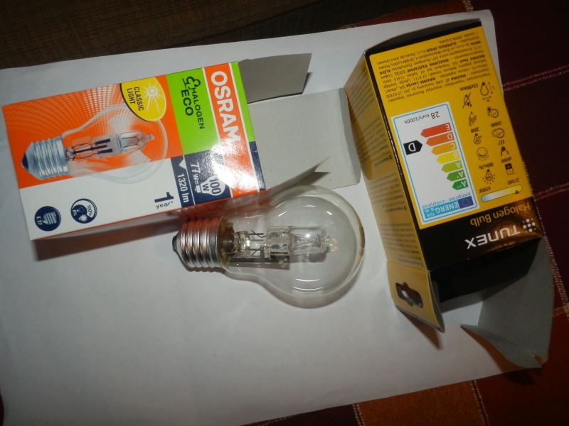

1. Защо свети като нощна лампа /протича ток/ при изключен ключ? Ключа е турски, с глимка, като по-горе показания.
2. Възможно ли е това да е причина за честата смяна на старите крушки?
3. Може ли да се повредят лед крушките след продължителна работа в такъв режим /например през отпуската/.
4. Мерил ли е някой стойността на протичащия ток, за да се направи финансово сметката дали се налага да се оправя проблема?
Според мен:
1. Свети заради протичащия през глимката ток.
2. Не.Какви бяха старите ти крушки?
3.Не.
4. Тока е този, който преминава през обикновена глимка и в случая няма да е по-голям отколкото, когато лампите ти са били с нажежаема жичка.
agro - специалист
Благодаря!
Като купувах новите лед крушки,, в магазина имаше димируеми и недимируеми. Взех недимируеми, че бяха по-евтини. Какво излиза - глимката на ключа ги "димира", въпреки че не са предназначени за това. Затова попитах дали ще им стане нещо. Слагам снимки на старата и новата крушки.

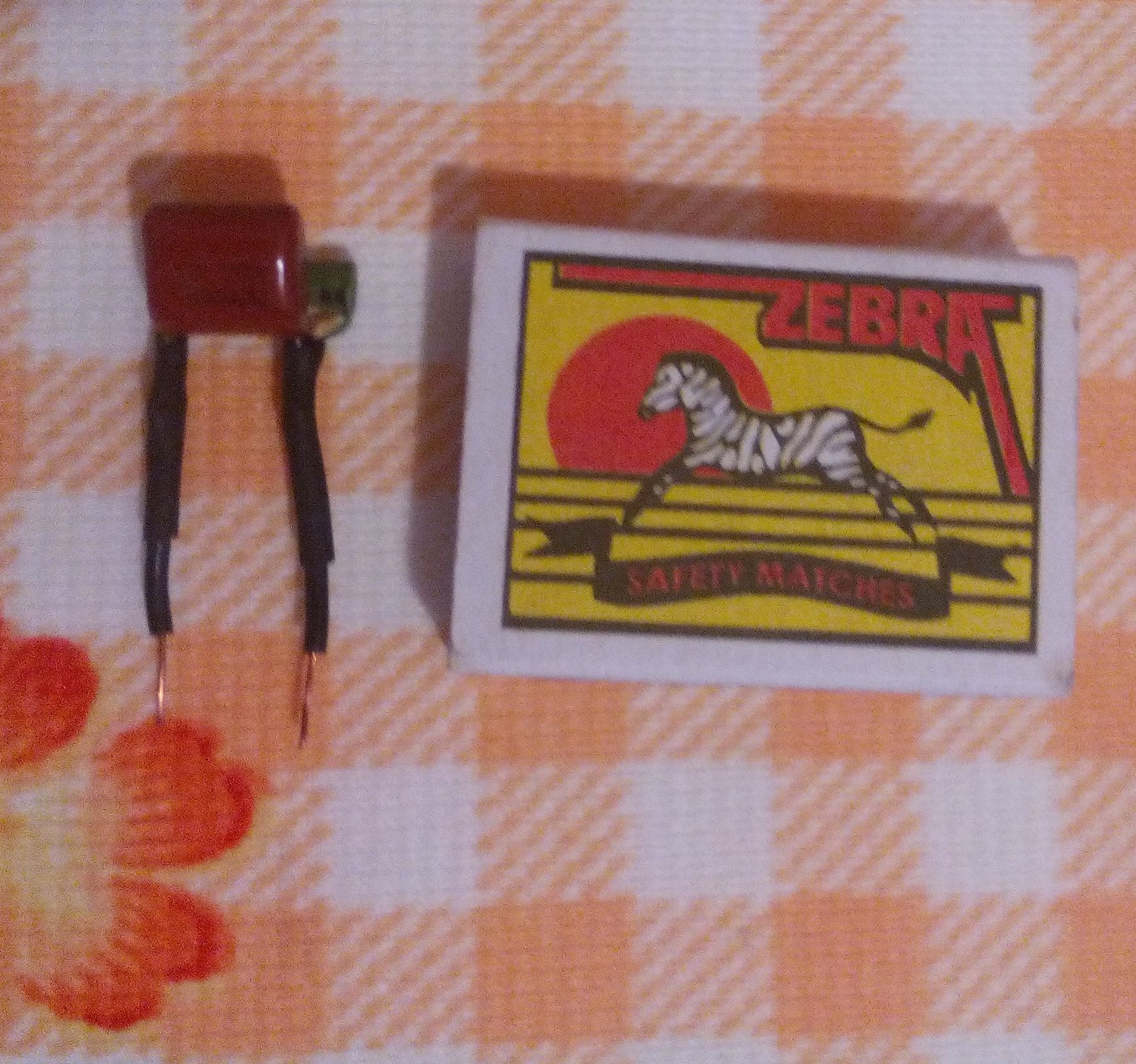

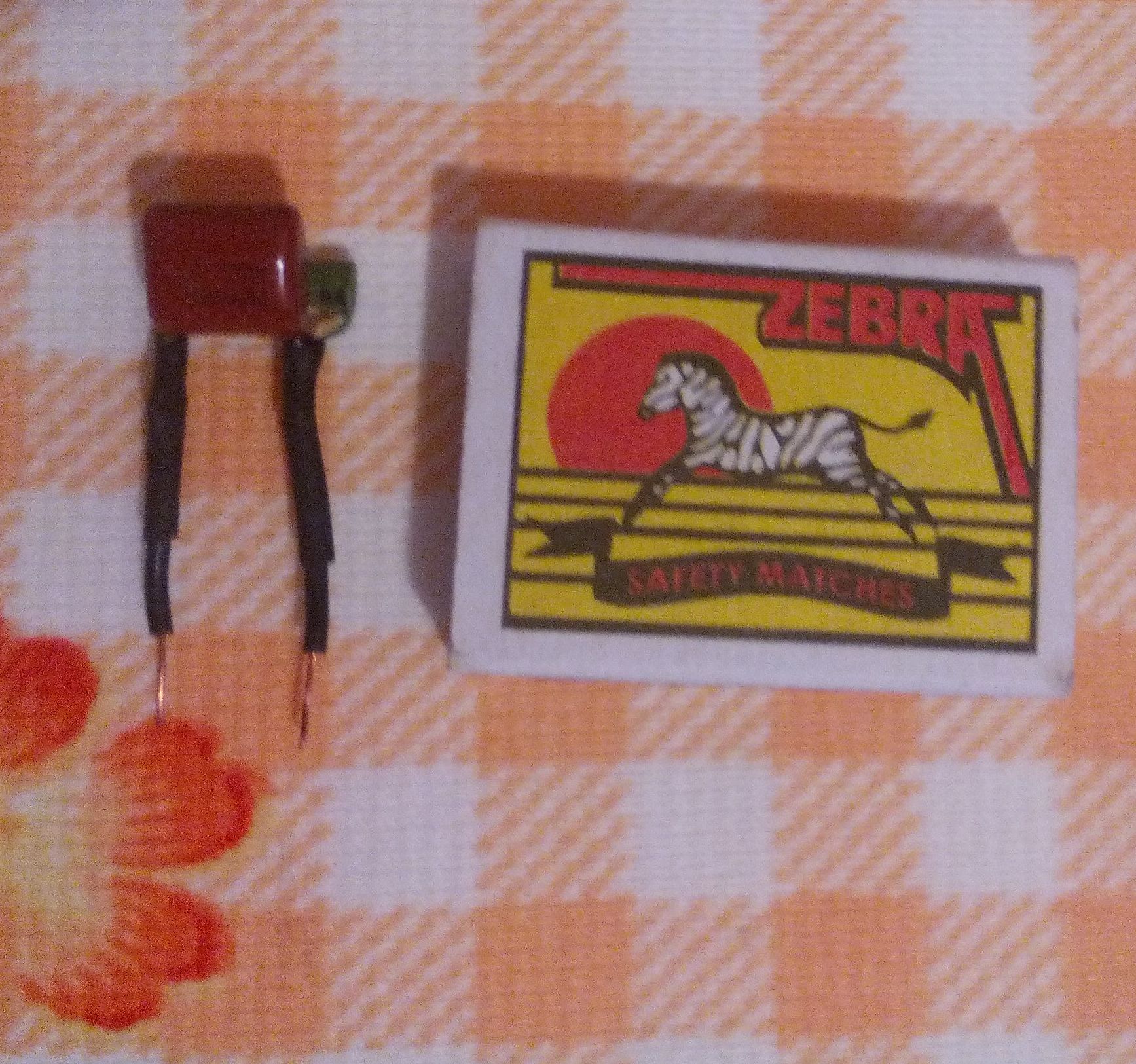

Би ли могъл някой да обясни как се изчисляват елементите, които е необходимо да се монтират във фасунгата за да не мъждукат LED лампите, при монтиран ключ с глим крушка. Например аз имам лампа с 3 LED крушки по 3W на цокъл G9. Какво съпротивление/резистор и/или какъв кондензатор трябва да сложа, така че да не мъждят LED крушки при изключем ключ и светеща в него глим крушка, но и LED крушките да си светят нормално. Какви да са съпротивлението и/или кондезатора при 10бр. такива LED крушки? Какви да са съпротивлението и/или кондезатора при 1бр. LED крушка от 14W? Изобщо как се подбират тези елементи.
И втория ми въпрос е не може ли да се сложи само съпротивление паралелно на глим крушката в конзолата на ключа? Да ли тогава ще се реши проблема?
novgradski - специалист
Как се изчислява -не знам .Аз съм си направил комплекти: съпротивление 1-1,5 Мома с кондензатор 220nF/400V -и ги монтирам на лустерклемата на тавана
- успоредно на лампата. Глимката ми свети и лампата ми свети.....когато трябва.
....Ключа е "последователно" на лампата...-там не става.

На повечето светодиодни крушки с драйвер на входа на захранването има място на платката за кондензатор(свързан успоредно на ~220v) стотина нанофарада - хем спира да примигва при ключ с глимпампичка, съща така и импулсното захранване не връща смущения обратно в захранващата мрежа. Друг е въпросът, че много пъти този кондензатор китаеца не го слага за икономия :wink: . Тя крушката си работи и без него и макар да има недостатъците с връщане на смущения и с примигването на доста от производителите не им дреме изобщо което е кофти. Аз на няколко крушки им оправих този проблем след разглобяване и запояване на такъв кондензатор. Друг е въпросът, че кондензатор 100nF 275VAC X2 с растер 10мм не се намира навсякъде защото няма място за широкоразпространените такива кондензатори с растер 15мм. :)
