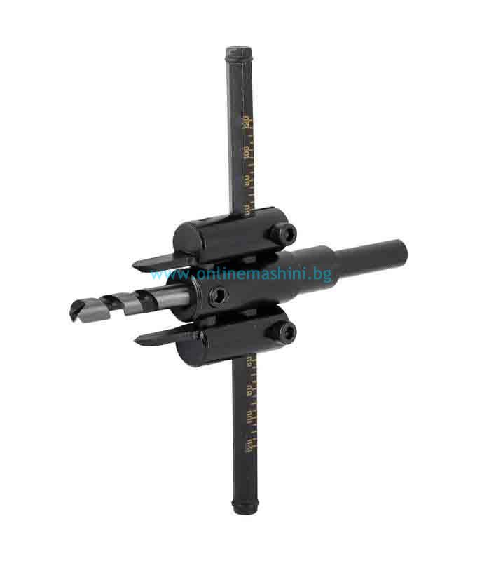

На мен ми се налага да пробивам нестандартни отвори 67-72мм.за лунички в гипс-картон, а масовите в комплектите на Радър са 64-76мм.. Намирам само една на Бош 68мм.ама 30 кинта..
Някой знае ли от къде да взема корорна с такива нестандартни размери или ако няма, да взимам такава
