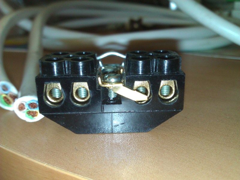

Значи за кухнята дето излизаше 3-ен кабел две фази една нула - там ми стана ясно, както ти нарисувах.
Обаче в хола и двете спални има също двойни/серийни ключове. Там обаче вместо 3-жилен кабел има 2 2-жилни които излизат от тавана. За хола е ясно - там излизат на две дупки на разстояние два метра. Обаче в двете спални излизат по два 2-жилни кабела от една дупка от центъра на тавана (фаза и нула).
Въпросът ми е какъв е смисълът, каква е идеята на едно място да е 3-жилен, на друго да са два 2-жилни?
Кое е по добро и защо така се прави. Как да ги вържа знам, но не знам защо е така. Това ме човърка. :yawinkle:

yassi написа:
Ами изтрих ги, щото ме ядоса. - Много си "ядослив". :-D
Ама сега можеш да се реабилитираш. - Нали не съм осъден?
Въпросът ми е какъв е смисълът, каква е идеята на едно място да е 3-жилен, на друго да са два 2-жилни? - Няма идея. Просто са нямали трижилен, мързяло ги е да ходят да вземат и т.н.т.
Кое е по добро и защо така се прави. - Отговорих по-горе.
Как да ги вържа знам, но не знам защо е така. Това ме човърка. - Щом знаеш не ги вързвай а ги свържи. Можеш да си вържеш например обувките. :) :yawinkle:

Хм,
приемам начина ти на писане като странно изразяване на чувство за хумор.
Разбирам, че няма разлика дали е 3-жилен или 2 2-жилни. Това беше важно.

yassi написа:
Разбирам, че няма разлика дали е 3-жилен или 2 2-жилни. Това беше важно. - Естествено че няма. В единия случай имаш две нули а в другия само една. Важни са фазите в случая.

Това е мотото на раздела по електротехника:
Всичко свърано с тоците ми е слабост, опитайте се да ме затрудните.
Та да се върна на темата - купих контакт твърда връзка и кабел швпс 3х4. Като разглобих контакта се видя, че е за 3 фази и 1 нула. То си пише на съответните гнезда "P" и "0". "0"-та е на гнездото с мостчето. Та въпросът ми е, при положение, че кабелът е 3-жилен, как да го Свържа? Логиката ми казва, че в гнездото с мостчето трябва да свържа двете заземявания (от стената и кабелът към печката, жълто-зелените), а фазата и нулата в произволни гнезда като разбира се фаза с фаза и нула с нула. Ето снимка:
