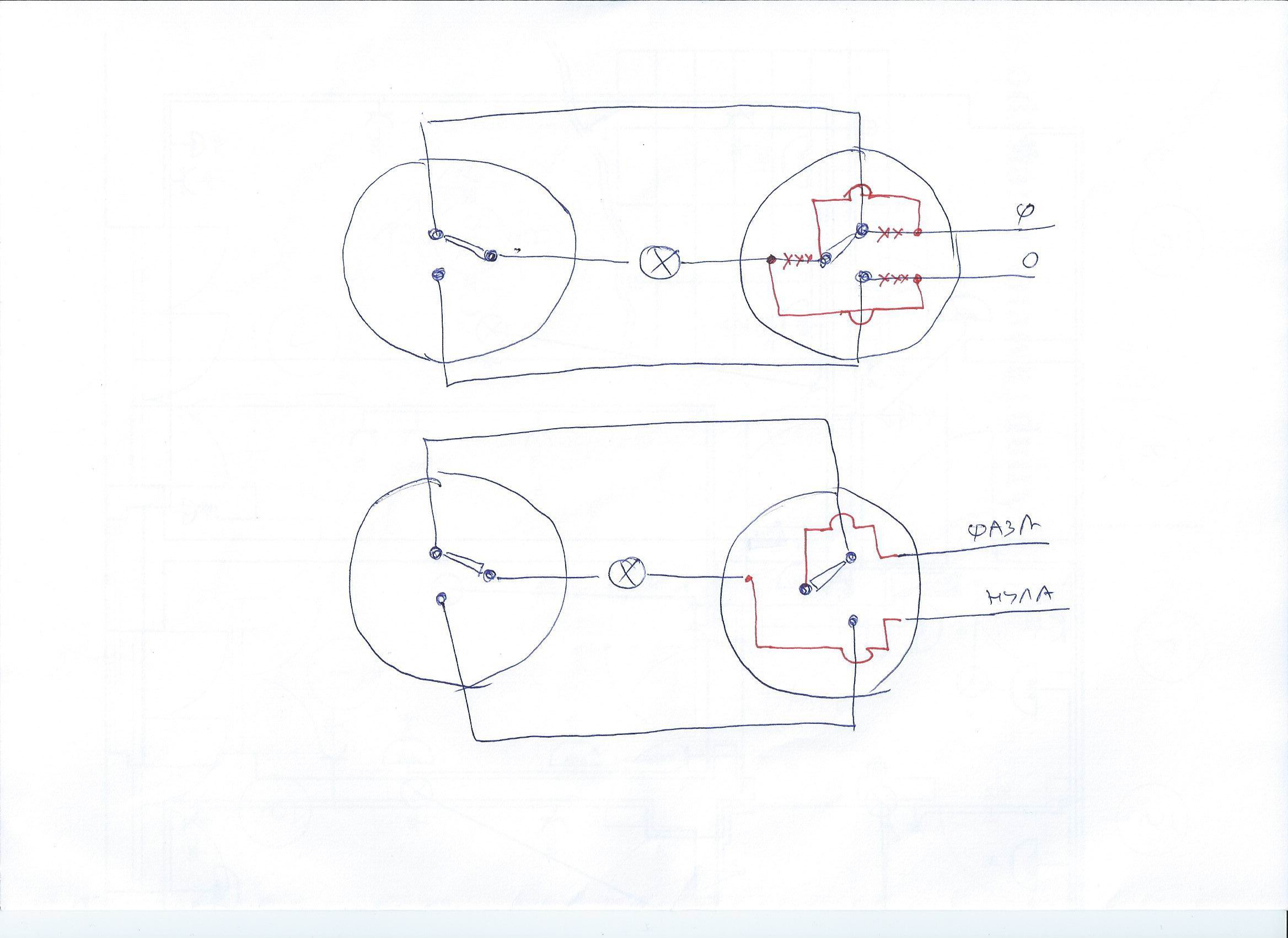

Преправих ги!
Сега ги щракам без страх че ще пукнат
Благодаря Ви много за помоща и търпението при обясненията!
А сега ако вържа димера преди ключовете, нали няма да има проблем и да изгърми?

Пробвай на новия да вържеш изходните краища на късо и ще разбереш
При определено минимално разстояние прескача искра. По принцип разстоянието между неподвижните неподвижните "пъпки" е достатъчно това да не се случи. При включване, подвижния елемент в един миг заемайки междинно положение между тях се явява мост - скъсява разстоянието и прескача искра. Схващаш ли?

tzetzo160 Ако по твоята схема жиците влизат в конзолите на ключовете (в едната конзола 3 жици, в другата 5 жици) може да я промениш така:
По-добре късно отколкото никога (вчера ми заби компа). 350 вата май са към границата на възможностиите на димера, а и сигурно няма защита от късо. И все пак нулата има ли връзка с димера или само фазата?

Схемата която са ти дали е от време оно.Виждал съм я изпълнена в много стари инсталации,от 50-те и 60-те години и работеща до ден днешен,но със старите ключове със врътките.Младежта гракна,кое е грешно и къде е причината,но девиаторите и по този начин ще работят.
ПП-по действащото ПУЕУ тази схема е забранена

Старите бакелитови ключове могат и да понесат тая схема, но сегашните пластмасарки трудно. Преди години имах бойлер. Спря да работи по причина пусковия бутон. Ами пластмасов и се разтопил малко, но достатъчно да не се докосват контактните пластини.
Само че от волтовата дъга се изпарява и метал, който се натрупва в-у непроводящата основа и след време може да се стигне до трайно късо съединение.
