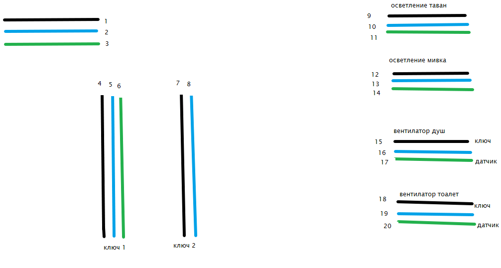

Още ли държиш всеки от вентилатори да си има ключ?
Ако да, от раз.кутия до конзолите трябва има 5 кабела(проводника).
Прекарваш ги, надписваш всеки до къде отива - така ще е по-лесно да се обясни.
Нищо не разбрах от горенаписаното :?
Нека поговорим за последния ми пост
jekasus - майстор
:-D В момента имаш 4 жици в конзолите, за да направиш вентилатори и осветителни тела, всеки с отделен ключ ти трябват 5 жици - една е фазата, другите четири са за консуматори, два броя вентилатори и два броя осветление.
Това е от раз.кутията до конзолите, демек трябва да пуснеш още една жица от раз.кутия до конзолите.
После от раз.кутия пускаш по един 3х1.5мм2 до всеки консуматор(вентилатори и осветление).
Накрая надписваш всички кабели в раз.кутия и конзолите, например -
1 - фаза
2 - нула
3 - син1 до конзола(тях в конзолите сама с цифра)
4 - син2 до конзола
и т.н.
И после ще ти напишем кой номер с кой да свържеш.
Раз.кутията май ще дойде малка. :?
(За жиците не ме яжте, използвах по-лесен речник :-D това е за елтехници)

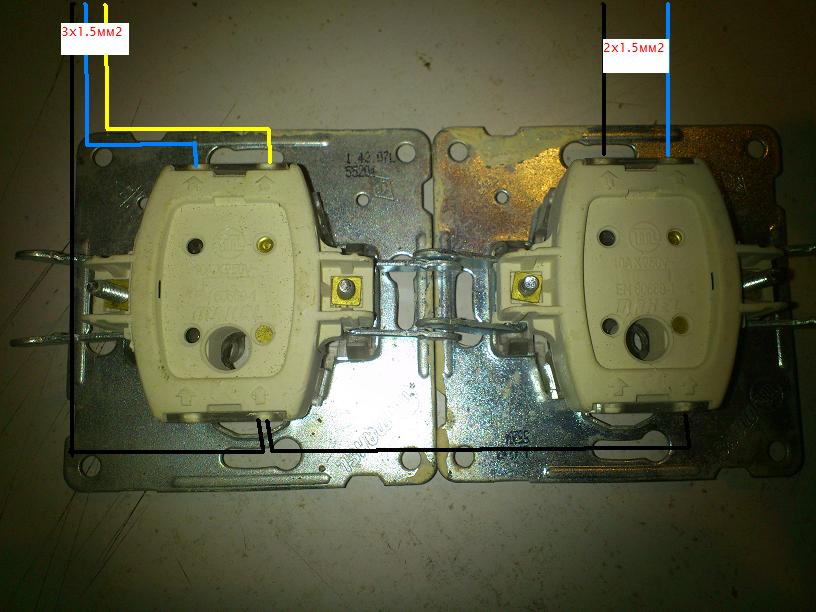

в момента имам 3 проводника в едната конзола и 2 в другата конзола:
после?
jekasus - майстор
Това трябваше да споменеш по-рано :-D
Ще ги съединяваш ли конзолите за двоен панел?
3х1.5мм2
Черен/кафяв - със фаза от раз.кутията и от неговата конзола "мост" (парче кабел със същия цвят) до конзолата с 2х1.5мм2
син - фаза за осветление на таван.
жълтозелен - фаза за осветление за мивка(така предполагам)
2х1.5мм2
черен/кафяв - фаза за вентилатор над душа.
син - фаза за вентилатора над тоалетна.

jekasus - майстор
Така добре ли ?

Това е за разклонителна кутия -
1, 4, 17 и 20 заедно.
2, 10, 13, 16 и 19 заедно.
5 и 9 заедно.
6 и 12 заедно.
7 и 15 заедно.
8 и 18 заедно.
3,11 и 14 заедно.
1,2 и 3 е захранващ кабел, схема за серийни ключове съм дал в предния ми пост.
За всеки консуматор кабел 3х1.5 мм2, номера 11 и 14 ги ползваш, ако има нужда от тях, писал съм по-нагоре.
Ако ползваш клеми Ваго, по броя на кабели, които се съединяват се заедно ще разбереш какви клеми ти трябват.
