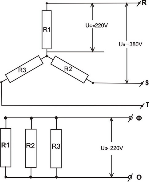

вземи си нормален проточен бойлер 6 киловата монофазен Релакс , той си е снабден с душ слушалка с точно определен дебит - направо ще те ощави топлата вода . Това с 3 фазния ток е лудост . 6 квадрата кабел е достачъчен за Релакса , може и друга марка .

ELEMENTAL написа:
24 киловата-това са 110А.Ти май ще ставаш голям спонсор на Енергото :-D .
А със 6кв. мм кабели няма да стане.С такива ще имаш близо 2000 вата загубна мощност(под формата на топлина)!!!(А и близо 9 волта изместване на нулата.)
Пълни глупости.
24kW трифазна мощност:
P=(корен квадратен от 3)*U*I*cos fi
активен товар cos fi=1
U=0.38kV
P=24W
I=24/(корен квадратен от 3)*0,38*1=36.46 A
moni8888 - напреднал
колеги,според мен е абсурдно използване на проточен бойлер за баня и той да не е трифазен,още по малко ако има вана или нещо подобно.Аз съм сложил ''стибелелтрон''и съм адски доволен,но също така си имам и на елдом инвест 80л.Ако налягането на по високите етажи е по ниско не е за предпочитане, тъй като в зависимост от него става включването на фазите една по една а от там и потдържането на една и съща температура при отворен и не толкова отворен кран.
Johny - майстор
Колегата mirk е абсолютно прав. Това е тока при 3 фазно захранване. Около 110А щеше да бъде при монофазно захранване. Само едно питане: Ти у дома обществена баня ли ще правиш ?! За какво са ти тези 24kW?
Ето и една картинка на свързването:
