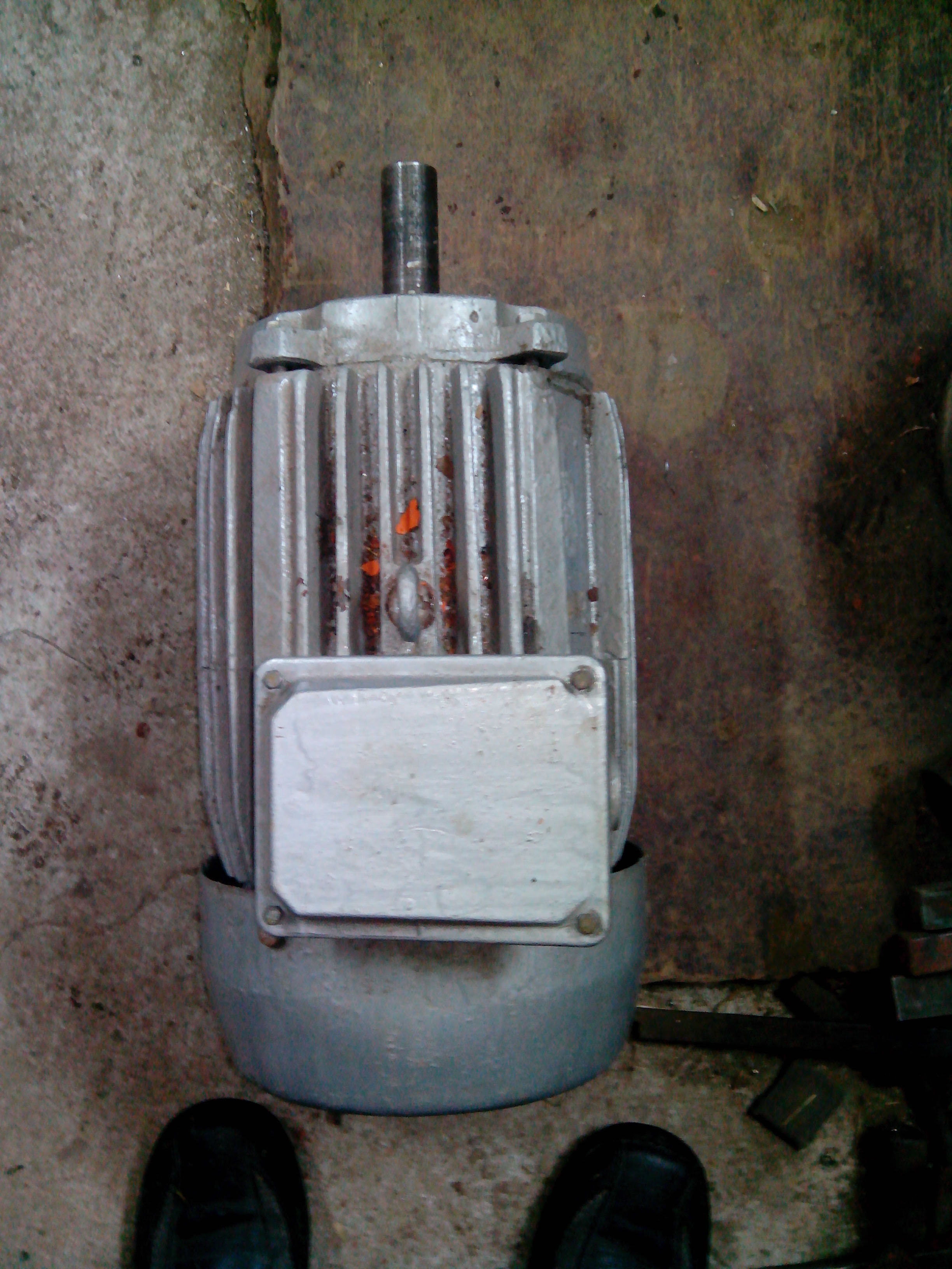

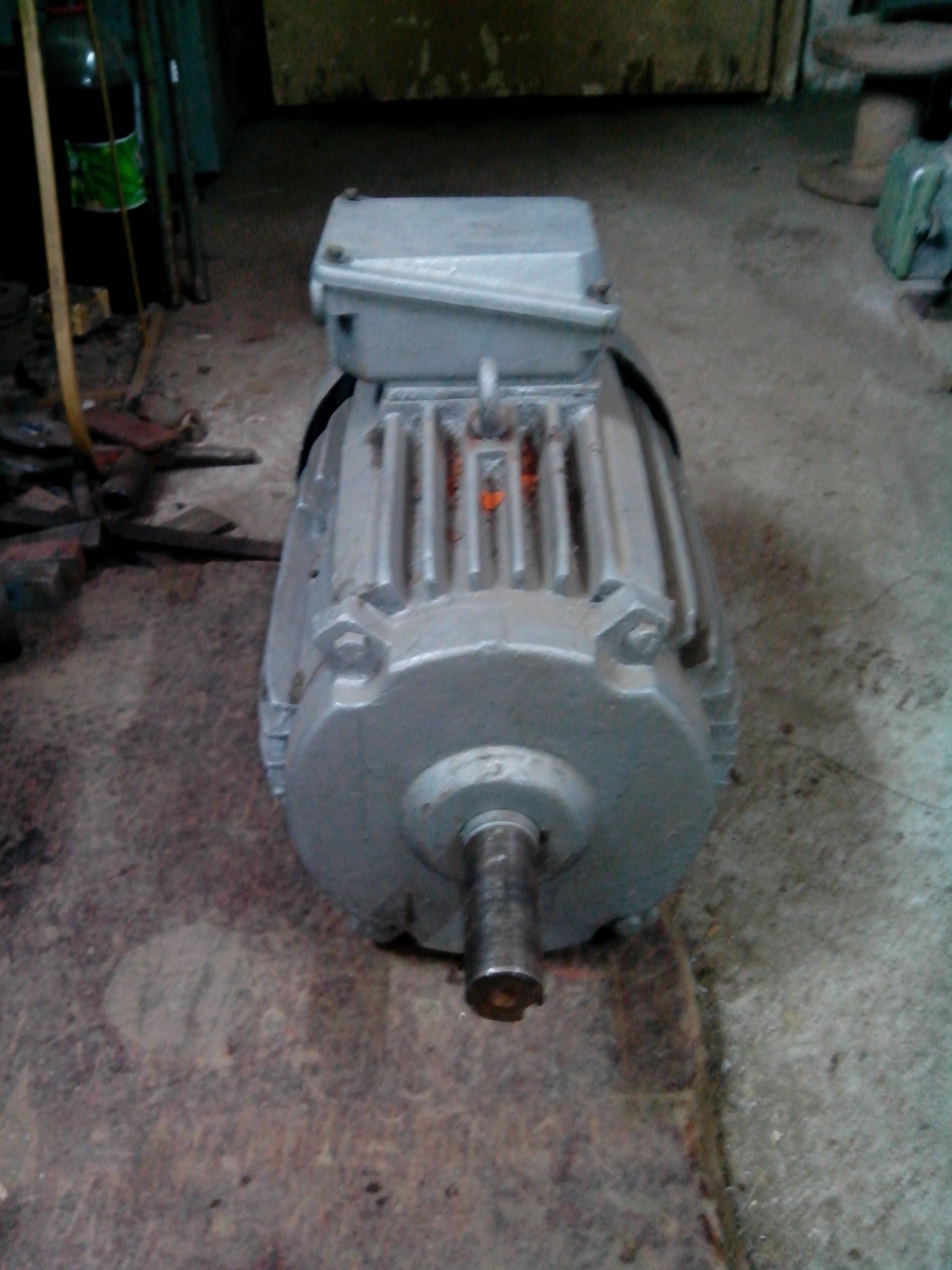

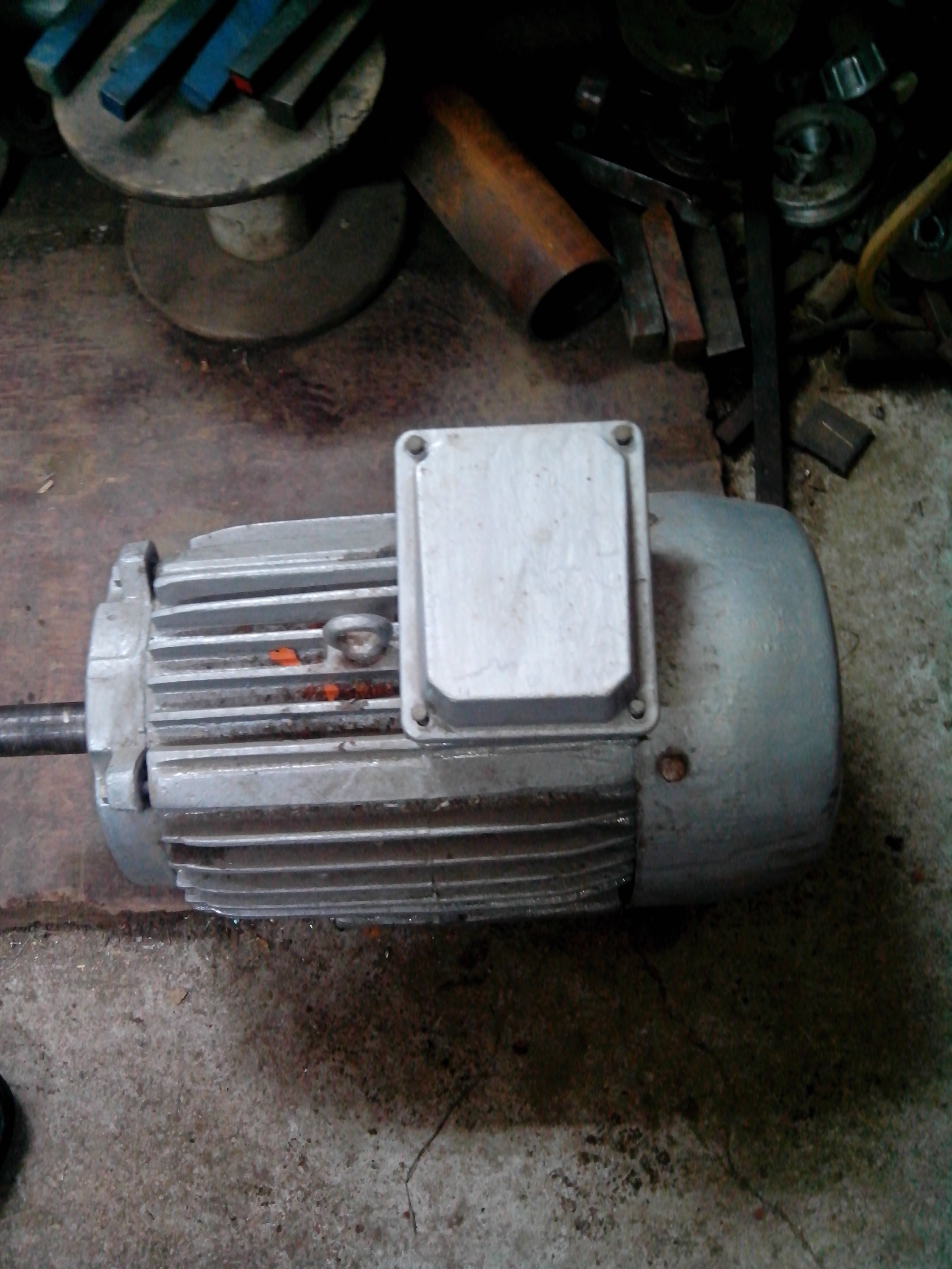

Трифазен звезда Извинявам се както казах, ако знаех какво трябва щеше да го напиша веднага.

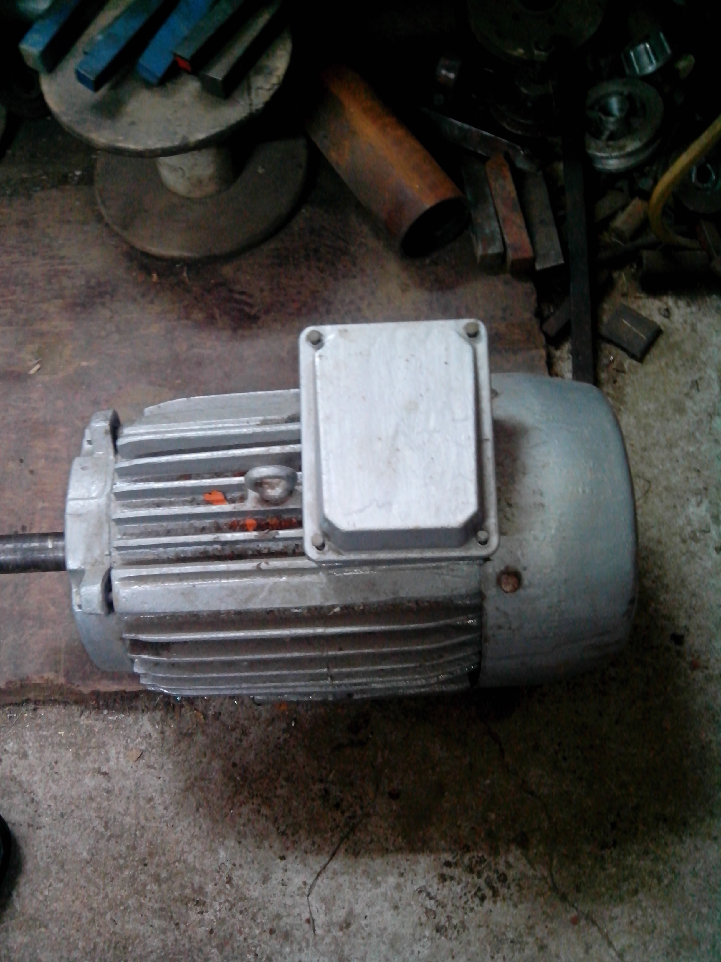

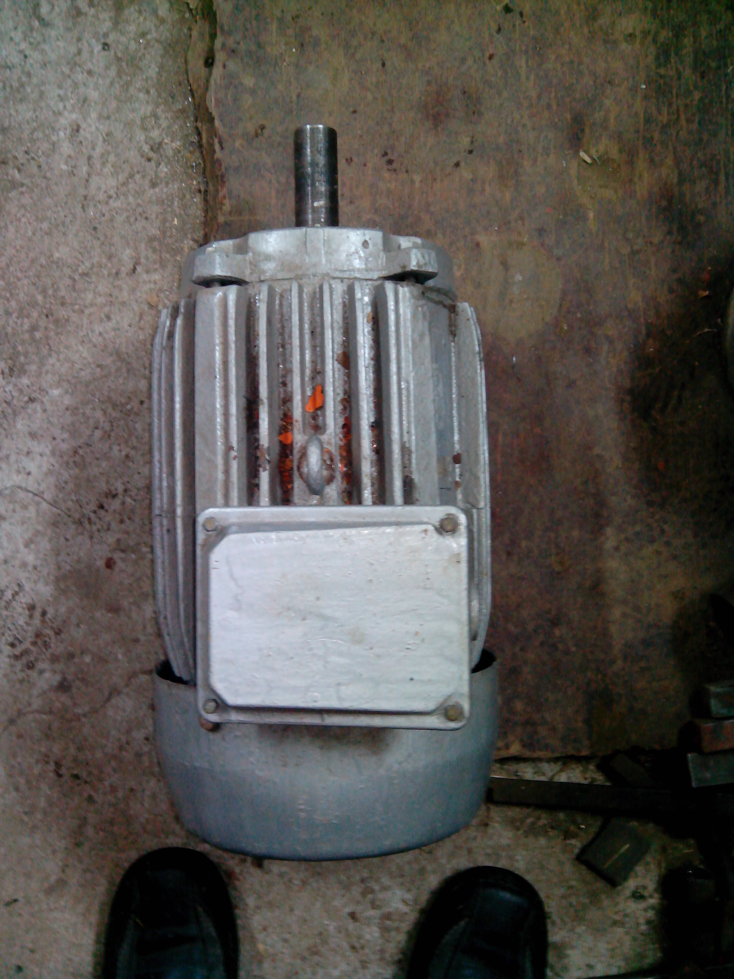

С две думи не може от консумацията на празен ход да се каже каква мощност е. Жалко аз имам 3 двигателя без табелки, а ми беше нужен един и се надявах да мога да разбера кой какъв е. А оборотите как да позная единия е 3000 личи си, той консумира 5 ампера закачени са на звезда и трите и тежат над 60кг.
moimoimoi - майстор
чугунен или алуминиев?
на лапи или с фланец е захващането?
снимки кога?
диаметър на вала?
ако не са много стари би трябвало да отговарят на някакви стандартни размери

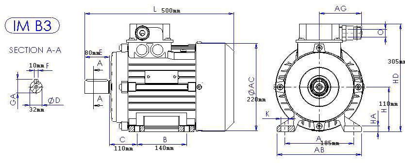

съвремените мотори имат един параметър - разстоянието от центъра на вала до монтажната равнина на лапите/ако е на лапи/ примерно 80,90,100,112 ,132 или 160...и съответно на този размер и съответни обороти съответстват 1 най много два мотора с различна мощност
примерно виж тук http://www.elprommotors.com/uploads/data/AT2-IMB3.pdf
http://www.elprommotors.com/uploads/data/AT2-TD.pdf

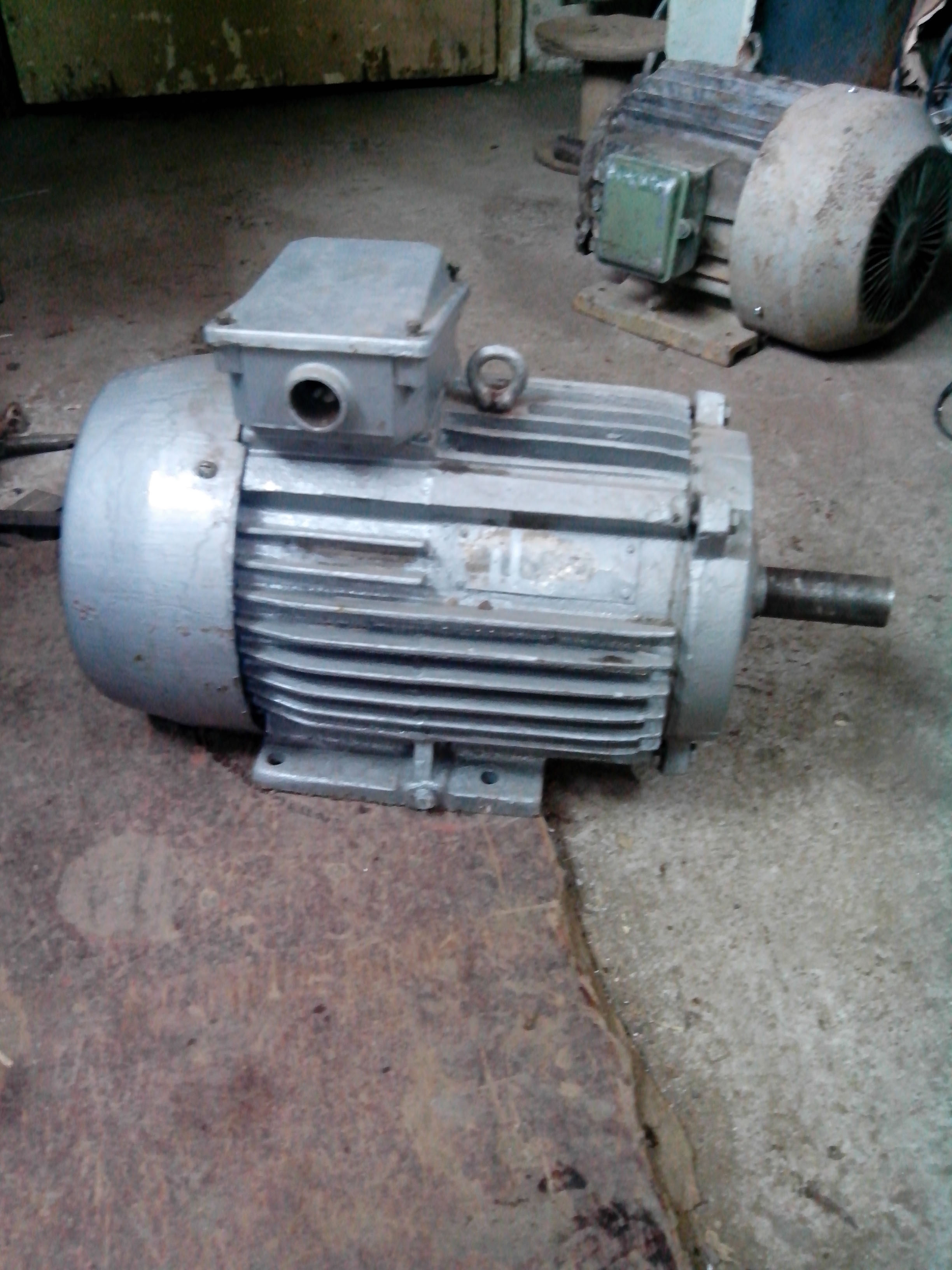

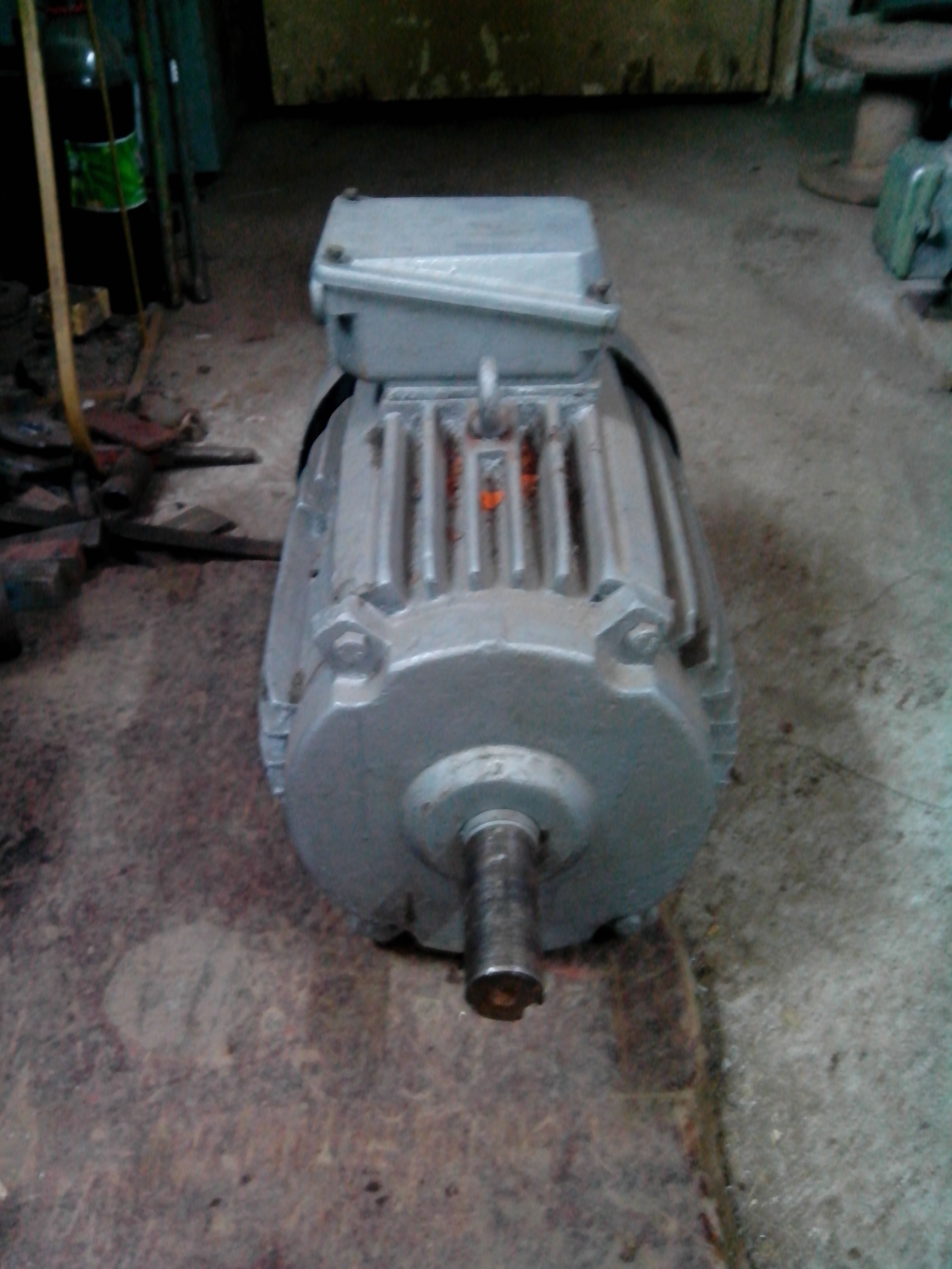

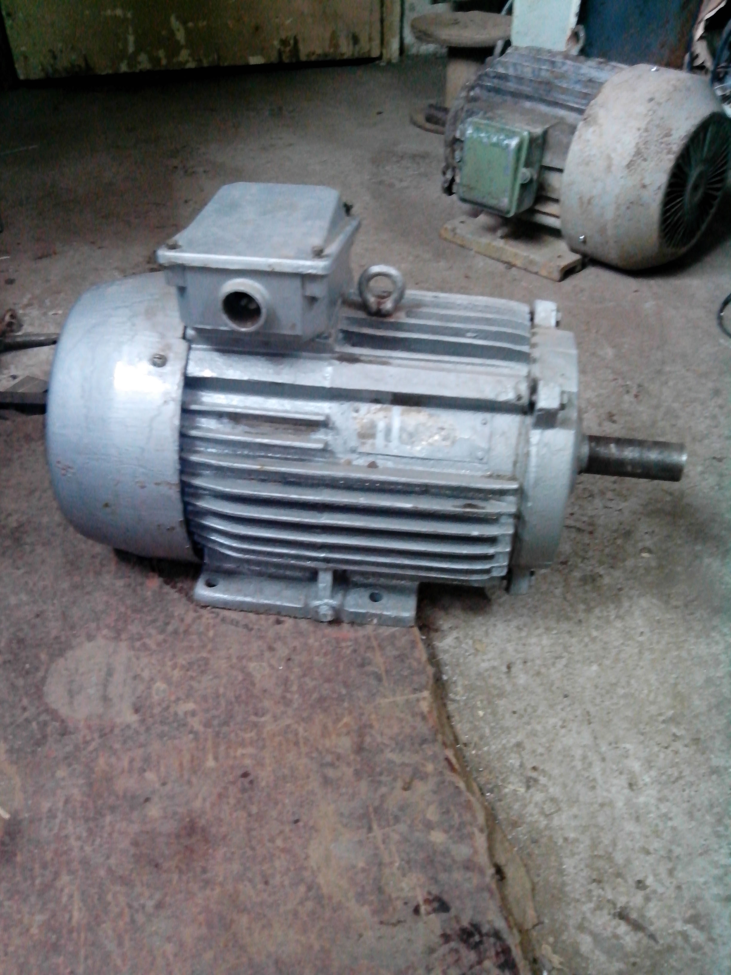

На лапи са и трите два са от 60 те години - съдя по това, че имам един с табела и 67г 68кг.тези мотори си приличат на външен вид т.е. от един период са, а този за който питах и се надявах да ми свърши работа е по нов по лек малко и по-дълъг. Утре ще ги снимам и ще премеря оста им какви размери е. Трябваше ми 7.5кв асинхронен трифазен 1400 об. двигател. Единия с табелката е такъв, но има утечка 250кома мерено с мултицет към корпус и не ми вдъхва доверие- дали ще работи с такава утечка - той е 67г български и е доста грубо е направен статора. Беше наводнен преди години сега го суших с калорифери, но утечката си остава.

Ето и размерите на този за който имам надежди, че ще отговори на изискванията ми. Табелката стои на мястото си, но понеже е българска работа алумин сигурно е писано било с химикал на него и сега и помен няма от някакви данни по нея.
