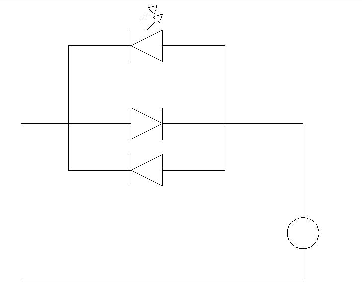

ето това е изпробвано при консумации между 40 и 600 W. трябват ти два диода за по 6А и един светодиод, който се захранва от пада на напрежение в диодите. ако мощността е малка или пък светодиода, който имаш иска по-високо напрежение може да сложиш последователно още една или две двойки диоди и така ще се получи по-голям пад на напрежение

[quote="hidrazin"]Схемата на разклонителя с управляващ контакт малко ще трябва да се преправи - трябва да сложиш диоди отговарящи на пусковия ток на помпата.
Мога да предложа и друго - взимаш един обикновен звънчев трансформатор - примерно такъв:
Разглобяваш ламелите и махаш вторичната намотка ( случая е тази в ляво с червените изводи).На нейно място навиваш нова с дебел бобинажен проводник примерно с диаметър над 1мм колкото събере
и го събираш наново.Става един вид токов трансформатор.През дебелата намотка прекарваш едната жица към помпата.Като пуснеш помпата мериш колко ще ти изкара на другата намотка.Оттам нататък лесно - лампа, светодиод...
Колега, обясни на питащия, какво ще се получи, ако по някаква причина 220 волтовата намотка остане отворена, особено при пуск на помпата !

Към kuger - ако се страхуваш от високо напрежение, ако не можеш да спазваш елементарни правила за безопасност и ако нямаш никакво понятие от електротехника нямаш и работа в този форум.Викаш си фирма или майстор да ти свърши работата.Това че ще има пикове на напрежението при включване на помпата съм го споменал по-горе.
Ето още една елементарна работеща схема за контрол на тока:
Сега може да почнем да разискваме как да навием ферита без да го чупим.
