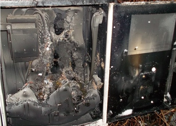

Ето виж какво става големи ми разбирачо,като някой умник като теб е сложил тънки кабелчета(предполагам е гледал твоята таблица)
Ако не схващаш какво има на снимката.Това е електромерно табло.

И какво общо има изгорялото табло с табличката?. Ти май не проумяваш за какво ти говоря, при три проводна инсталация, фаза, нула и защитна нула L,N,PE. само по двата проводника L и N тече ток по PE проводника не тече ток!,когато тече тое когато някой уред му е избила фаза по корпуса и ще тече само докато изключи предпазителя за 0.2с, само двата проводника L и N.фазата и работната нула ще греят третия PE проводник няма да тече ток през него и няма да грее!, затова се гледа табличката за два проводника а не за три!!!
