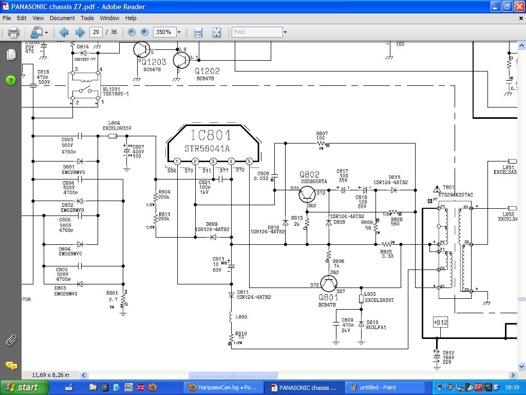

teves - специалист
телевизора е panasonic TC-14S3RP

ами почти същото като при колегата peter_m като го включа от копчето цъква и след секунда изключва на дистанционното не реагира изобщо (дистанционното работи тествано е )Всички елементи видимо са добре няма нагоряли няма издути кондензатори.Не можах да намеря схема в нета за този модeл(Panasonic TC-14S3RP)
pipilica - майстор
Копчето дето е за главното пускане ли
Я огледай по платката трябва да има някви номера цифри модел шаси, щото определен
модел шаси (дънната платка) го слагат на различни марки телевизори, да търсим по шаси.
Дай снимки големи на платката.
cvetanmu - специалист
:) Май това трябва да е
PANASONIC TC-14S3RP/Z
Z 7 шасси
SDA5222-A009
M52778SP B
STR58041 ------------------Б.П.
xxxxxxxA
LA7840
TDA8395
U3665
ZTFK33004A -----------------ТДКС,кинескоп A34EAC
Режимы Б.П.
Р.Р. = 105 вольт, в Д.Р. основной БП отключен

Да точно това е шасито е Z7 моля помагайте къде да търся проблема
Когато цъкне релето чува ли се пищене от импулсния трансформатор?
Имаш ли мултицет и възможност да мериш по платката?
Имам схема на 21 инчов панасоник със същото шаси - предполагам, че разликите са минимални и
ще ти свърши работа, но ще ми трябва мейл, че е пдф формат.

Не се чува нищо ,мултицет имам а мейла ми е tltl@abv.bg благодаря ти предварително!
pipilica - майстор
Я сравни елементите по платката с тези по схемата да видим дали отговарят, това е схемата
на захранването. Обикновенно изпушва IC801 но може и крайния на ТХО-то да е окъсил.
