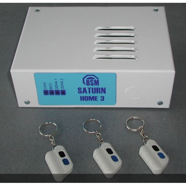

zdravkich - специалист
Здравейте.
Попадна ми една аларма HOME 3 , но е без дистанционни за управление. Та си търся дистанционни /като тези на снимката/, които да бъдат обучени към алармата . Алармата е с динамичен код на управление.
Имам и още едно питане към разбиращите - тази аларма може ли да работи с клавиатура примерно от някоя друга марка алармени системи?
