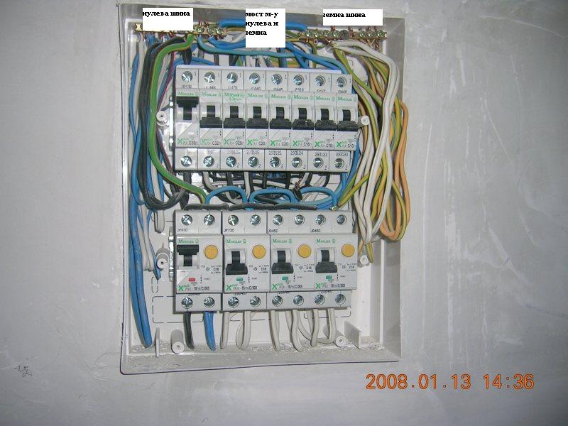

За ДТЗ няма условия. До колкото съм запознат за нея е необходим трети проводник а в таблото ми влизат 2 (фаза и нула)
Или бъркам?
За кръга на климатика не ме критикувайте много. Кабела е пуснат до разклонителна кутия. Имам идея да вдигам отклонение - 2,5мм2 до вътрешното тяло и още едно отклонение за контакт за отоплителна печка (всико става :) и не ми се седи на студено)

сложи и за климатика 25А, не защото 16 е малко, а защото може да включваш и други неща там (споменаваш печка)
ArturDent - Почти Безобиден
torbalan, е прав, климатика има и пусков ток - 25А ще е добре

Третия проводник е необходим от крайния консуматор до таблото и в твоя случай се свързва с нулевта шина преди ДТЗ.

Колеги четете, положението е заварено, кабелите са пуснати на нас остана да изберем предпазителите :)
funlive - специалист
до сега рекапитулацията:
1,6 и 7 кръг сте единодушни
за 2,3,4 и 5 -ти кръг мненията са от 16 до 25А

Първо си избери горе-долу какви ще са ти консуматорите и на база на тях сметни и сложи предпазителите, 4мм2 за климатика ти е много пусни си както мислиш контакти.По принцип аз знам, че за обикновенни контакти се пуска магистрала 4мм2 и към всеки контакт 2,5мм2

Щом има спор при определени токови кръгове от 16 до 25 А, сложи 20 А предпазител :-D
