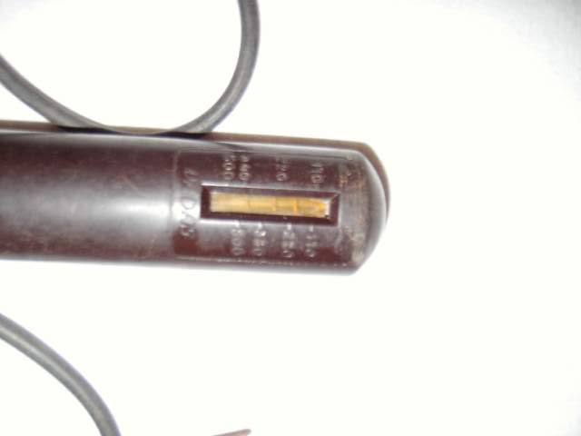

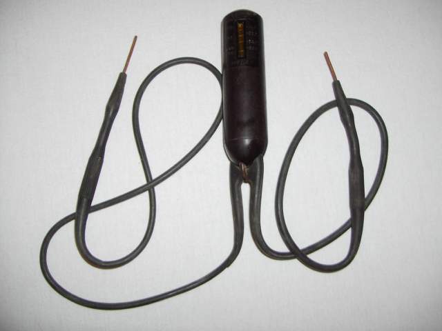

През '97 бях в Чехия и един тамошен колега беше понесъл да изхвърля този уред, не защото не работи, а защото е остарял.Разгледах го и верно си работи.Питах го защо е стар, а той ми каза, че е модел 1965 г. и вече имало по-добри.
Е питам ви вас, през далечната '65 г. знаели ли сте, че има нещо различно от "пробна лампа" :?:
На уреда пише само "VA DAS", нищо повече.Представлява електромагнит, като казания от Милен, пружина и котва на електромагнита.Има две скали за прав и променлив ток до 500 V.
За правия има цифри за следните стойности: 110, 220, 440, 500 V;
За променливия :110, 220, 380, 500.
При измерване електромагнита дърпа котвата и края на котвата сочи напрежението.В процеса на работа свикнах с звука на електромагнита и вече на звук знам какво е напрежението.
Това е, просто и функционално......
Не отричам пробните лампи, и аз доста пъти съм ги ползвал, ама е срамота ако не заделя човек по някой лев за уреди които му хранят семейството :wink: , всъщност оня с електомагнита ми хвана окото...
Прилагам снимки на "уредчето".Кабелите са нещо средно между гума и силикон.подръжка и аварии-никакви.
П.П. Знам, че ще има пак нападки от защитниците на едната или другата идея.Просто държа да подчертая, че това е уред за битови нужди, а не за строго профилирани дейности.
Поздрави!
