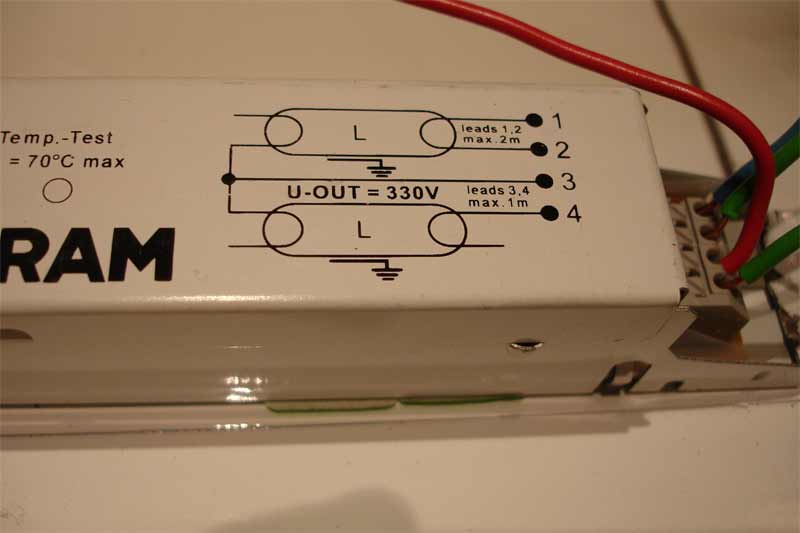

aз съм доволен от OSRAM,както от ел.баластите така и от компактните им лум.крушки
преди около 6 години сменяхме на една фирма баластите /около 3000броя/с осрам и за да спечелим търга дадохме 50 000 часа гаранция и няма проблеми,работят денонощно,схемата им използва само една спирала при тяло 2x36/58/вата и реално едната тръба може да е с изгорели спирали и пак работи важното е газ да има вътре
Слагал съм такива свързването е ,че единия край на спиралата в лампата остава свободен не мога да се сетя дали и на другата спирала в лампата също е свободен,наистина е най доброто решение от към баласти но и те не са цвете/мое мнение/!
valentino76bs - майстор
А ето...
moimoimoi - майстор
модел не мога да кажа ,но едва ли имат много модели при които се ползва само една спирала
по спомен е osram quicktronic qtp8 2x58w
О.К. Видях го. Балагодара.
