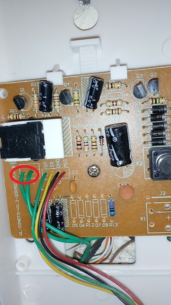

Явно трябва на дълго и на широко да се обяснявам за тези които не са разбрали. Имам свързан РАБОТЕЩ домофон,който функционира при повикване от доло(работи и отключва вратата). Това което искам е да свържа звънец за повикване от етаж т.е. Когато някой е пред вратата ми да не блъска по нея,а да натисне бутона за звънеца.UTP кабела е изкаран отвън,но бутон за звънец няма. Бутона който съм взел има само 2 клеми вътре. По пътя на логиката трябва една от жичките да я свържа с общия(GND) кабел,а другата може би с Speaker-а който от снимката на платката предполагам е oзначен SP т.е жълтия или зеления ?
ПП: При повикване от доло - микрофона на слушалката не работи ? Ако не представлява проблем да ми кажете на какво може да се дължи ?

Това е домофона.

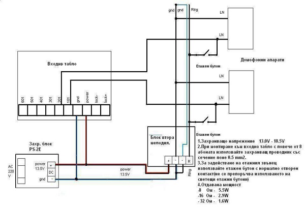

http://www.laytel.com/%D0%B4%D0%B5%D0%B ... 0%BC%D0%B8
Модул за втора мелодия Nippon WE-02Модул за втора мелодия Nippon WE-02
Модул за втора мелодия Nippon WE-02 за системите WL-02NE и CM-02NE
модул втора мелодия
позволява включване на етажен звънец към домофона
необходимо е използването на общ допълнителен проводник
размери: 38(L)x36(W)x16(D)mm

Благодаря на колегата iliya_i . Ще взема такъв модул и ще пробвам с него. kozl според мен търсиш под вола теле. Зад слушалката има общо 2 бр. UTP кабел - единия от които е този за етажния звънец,а другия най-вероятно идва от таблото доло.От предполагаемия идващ от доло синята и бяло синята жичка са свързани към SW1 на платката на домофона което мисля че е за отключването на вратата,но не съм сигурен.
Относно свързването на този модул не ми трябва допълнително говорителче според мен ако гледам схемата му за свързване,но може да е пак моя грешката.. може да не разбирам правилно - знам ли..

Този модул е общ за всички, така че, ако някой го ползва, той е монтиран в таблото долу. Трябва да провериш кабела който идва отдолу с мултицет. По поляритета ще намериш кой кабел е маса. Търси друг захранен проводник освен свързаните - това трябва да е R от модула. От там си захранваш бутона. От дутона - на плюса.
:prayer: Утре ще пробвам с мултицета дали ще ми даде показания към друг кабел освен свързаните.
