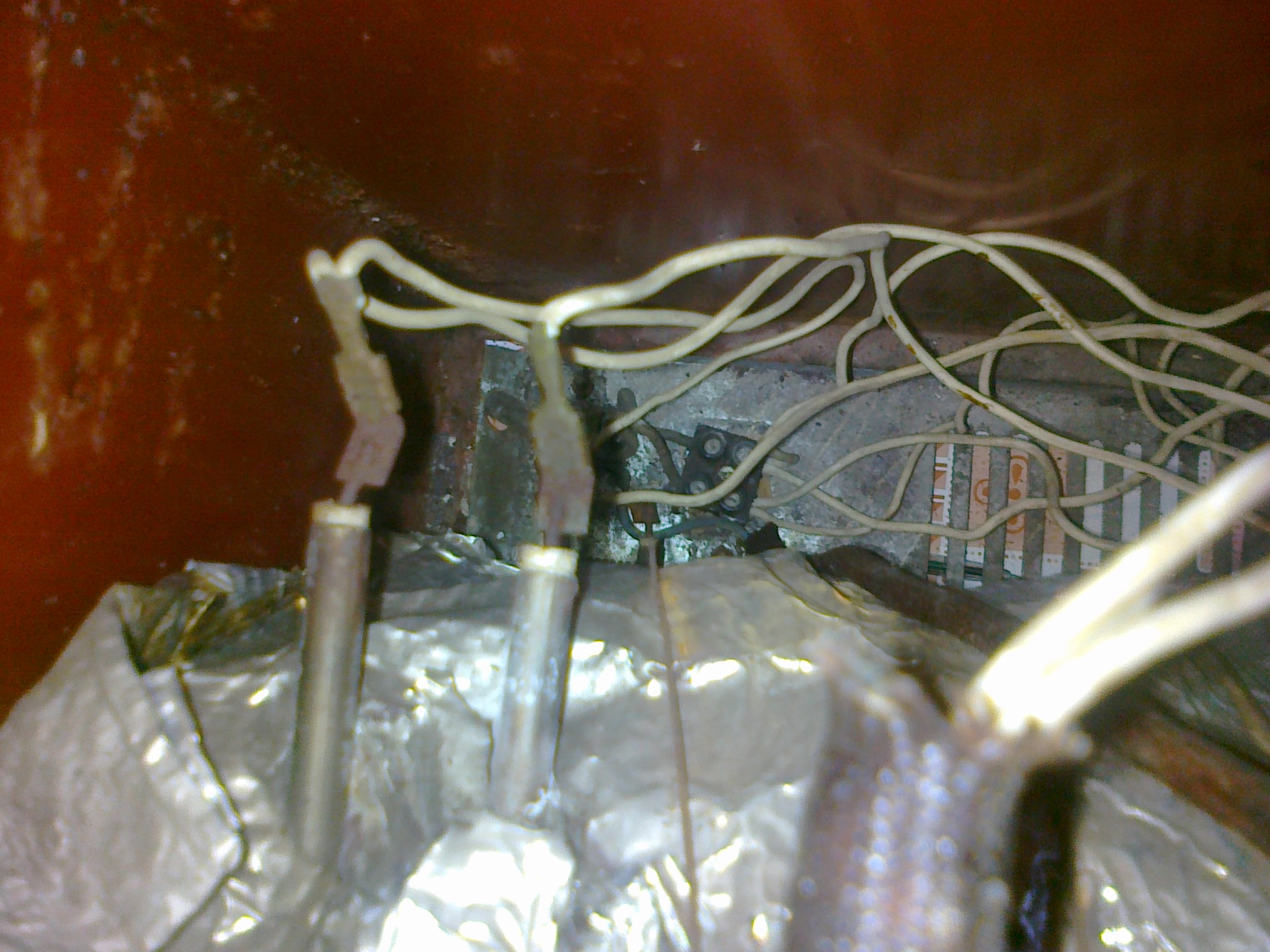

Така, понеже нямах много време за работа по-печката, днес ми остана малко време и погледнах написаните за проверка неща.
1-Вкл-печката на занулен контакт в кухнята- слаба светлинка.
С завьртане на щепсела-светликата изчезва, до тук добре....Но :idea: като вкл.фурната/най вече горен нагревател/ и градусите- Свети по-ярко вече, и то по корпуса. При др.положения на фурната само миждука фазомера. Нагревателите на тази печка са трьбни 2/2 отгоре и отдолу.
Имам един китайски мултицет но с проблем/звьни постояно като меря верига/.
Не знам тези симптоми, на мен ми приличат на избил/окасил нагревател. Но при пускане на фурната тя се загрява.....
2-И двата котлона загряват бьрзо.
ПС-как да замеря тези нагреватели,на който им се вижда само единия край с обувките, д др.край е под някаква термо изолация с която е обвита фурната.

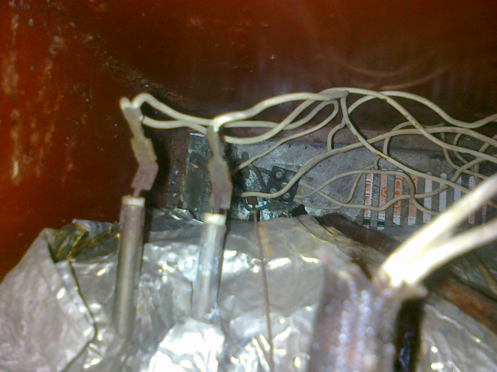

onkelabg - специалист
Преработих, колкото можах вьтре в печката
-от устьрклемата/кабелите/-захранването
- болтчето дето е вьрзан кабела за заземяване и жицата/телта/ която отива за заземяване кьм 2 котлона.
-зачистени са на щепсела пластинките
Мьчи ме нещо което видях..А може би си е така направена....
-Самата фурна е обвита с вата, а тази вата е привьрзана с ТЕЛ
-Другото и по-сьществено е,че- проводника/телцицата/ на Терморелето- излизайки от долната част на печката минава над горната част на фурната , и под Телчиците с който е закрепена ватата на долапа.- Направо си прави контакта
Може би затова,като вкл.фурната утечката се вдига и фазомера свети по-ярко.
Нека по-запознатите да кажат така ли трябва да е.....ИЛИ е имала инвазия/побьлгаряване/ нещо.
