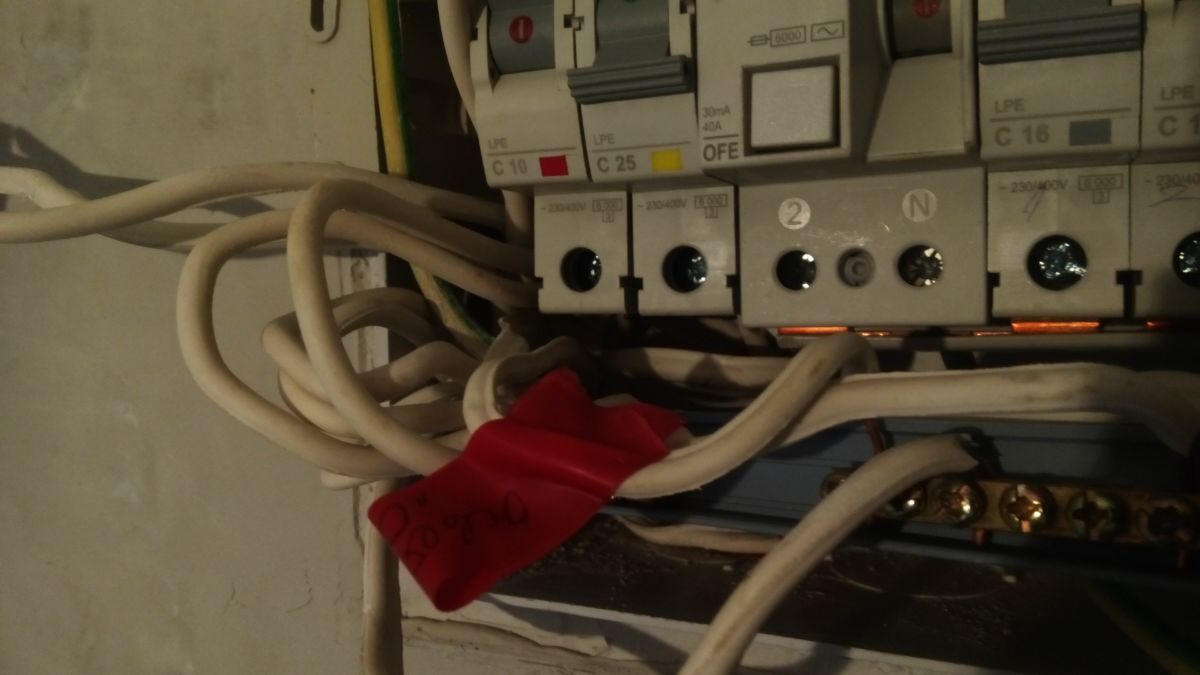

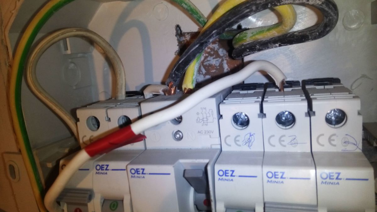

На тези снимки се вижда, че първият прекъсвач (25 ампера) в ляво от ДТЗ получва "фаза" директно от черния кабел.

Та ... Кръгът на този прекъсвач не е защитен от ДТЗ. Кабелите от този кръг имат само един излаз от стените на апартамента (входа им при Апартаментното табло не го броим). Един единствен. В хол-трапезарията. Където се очаква да сложа готварската печка.
Защо тока на този кръг е предвиден да не преминава през ДТЗ. На съседите (онез, дет щяха да ме перунтят яко, но вече станахме приятели) 25 амперовият кръг също не минава през тяхното ДТЗ.
Следователно е замислено кръговете за готварските печки да са ... по-особени.
Въпроси:
1. Защо са по-особени;
2. За да си осигуря токова защита и на този кръг - да му подам ли фаза и нула СЛЕД (през) ДТЗ. Ако "не" - защо "не";
3. Не е ли добре да се защити и този кръг с ДТЗ;
4. Ако отговорът на въпрос 3 е отрицателен - как да осигуря диференциалнотокова защита на кръга (25 А) с готварската печка.
Благодаря.
iliya_i - майстор
arxd129 написа:
Въпроси:
1. Защо са по-особени;Защото печките обикновено се свързват на твърда връзка, с което се осигурява достатъчно надеждна защита. За разлика от връзката щепсел-контакт там е известно винаги къде е нулата и къде фазата.
2. За да си осигуря токова защита и на този кръг - да му подам ли фаза и нула СЛЕД (през) ДТЗ. Ако "не" - защо "не";Няма нужда - виж т. 1. Осигури си надеждна нула.
3. Не е ли добре да се защити и този кръг с ДТЗ;ДТЗ не е панацея. Може да помага, но може и да пречи. Особено при твоето "ИЗВЪНземно"
ПП Абе защо на този октопод на снимката ми се вижда (то не че нещо се вижда ясно де), че нулата на кръговете, дето не са през ДТЗ, не са свързани към входящият нулев проводник, отиващ директно в ДТЗ, а към тоя, нарочен за земно, дето го няма. Виждам само 2 шини, а трябва да са 3 :? :
1 - земно;
2 - нула преди ДТЗ (към нея да са свързани ДТЗ и нулите на кръговете без ДТЗ)
3 - нула след ДТЗ
