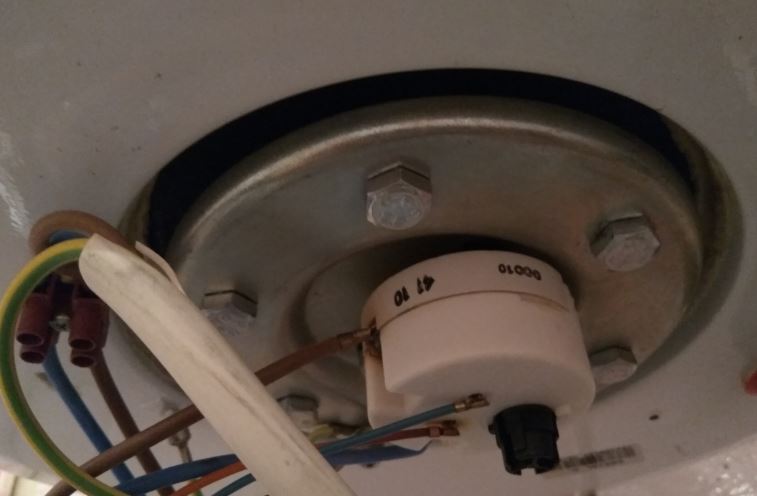

Да не пускам нова тема ще питам тук. Как се вади това нещо? Релето е нагоряло и дефектирало предполагам и реотаните ще са за смяна тъй като отдавна шумят от натрупан котлен камък. Та за смяна само на релето ще се сваля ли фланеца или излиза някак си щото не виждам как.
Със здраво дърпане надолу. Отзад има кабелни обувки - нещо такова.
estorm - специалист
Благодая, дръпнах яко и се измъкна. Мислех, че има някаква философия . Все пак ще сваля и фланеца. Много шуми нагревателя ще погледна какво е натрупано през петилетката му. Накрая ще сложа нов бойлер така става :-D
kolev_k - специалист
И що да сменяш цял бойлер?Почисти нагревателя,смени терморегулатора,почисти водосъдържателя от варовик(вадил съм по 1 кофа) и си свиркай!
estorm - специалист
Да почти кофа варовик извадих. Нагревателя е здрав като изключим, че е яко нагоряла клемата откъм релето. Анодната пръчка е поизядена ама още ще кара. Та ще сменя само релето, НО не ме кефи направията му. Не мога да вмъкна контактор ако ще слагам същото реле. Може да потърся реле със сонда и тогава да си сложа контактор да няма такива прегаряния повече. Някой да знае подходящо за целта термореле със сонда която да пъхна в тръбичката?

zz_stefanov - майстор
Сменяй всичко отвътре на казана. Труда ти е по скъп от частите. :)
Премери нагревателя за утечка защото може и това да е проблема на загряването около клемата.
Подключи анода пак добре електрически, че ако се пропусне за година казана заминава.
