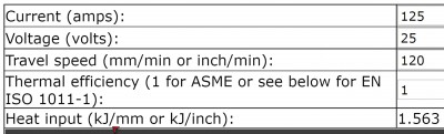

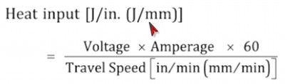

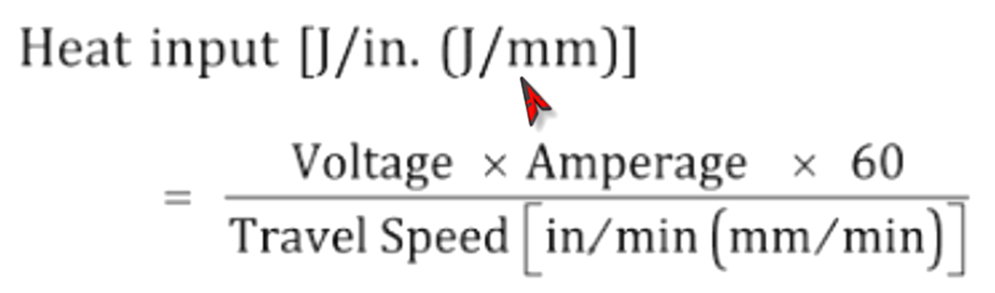

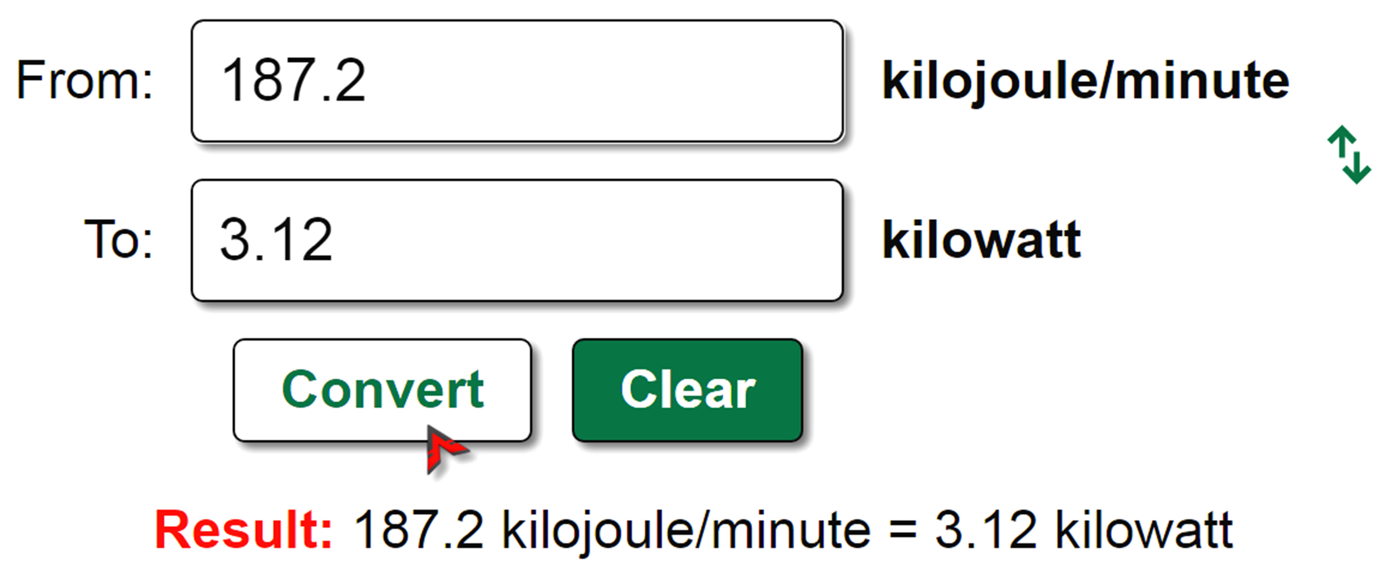

Да ама според технолога на заваряване детайла трябва да се завари с
определена топлинна енергия при определена скорост за да не се превишава (вкараната в шева) енергия в критичната зона на заваряване.
What is the energy of welding?
In case of an arc welding, it is arc energy input. Arc energy input is defined as the quantity of energy introduced per unit length of weld from a traveling heat source, as is the case with welding. The energy input (heat input) is expressed in joules per meter or millimeter.

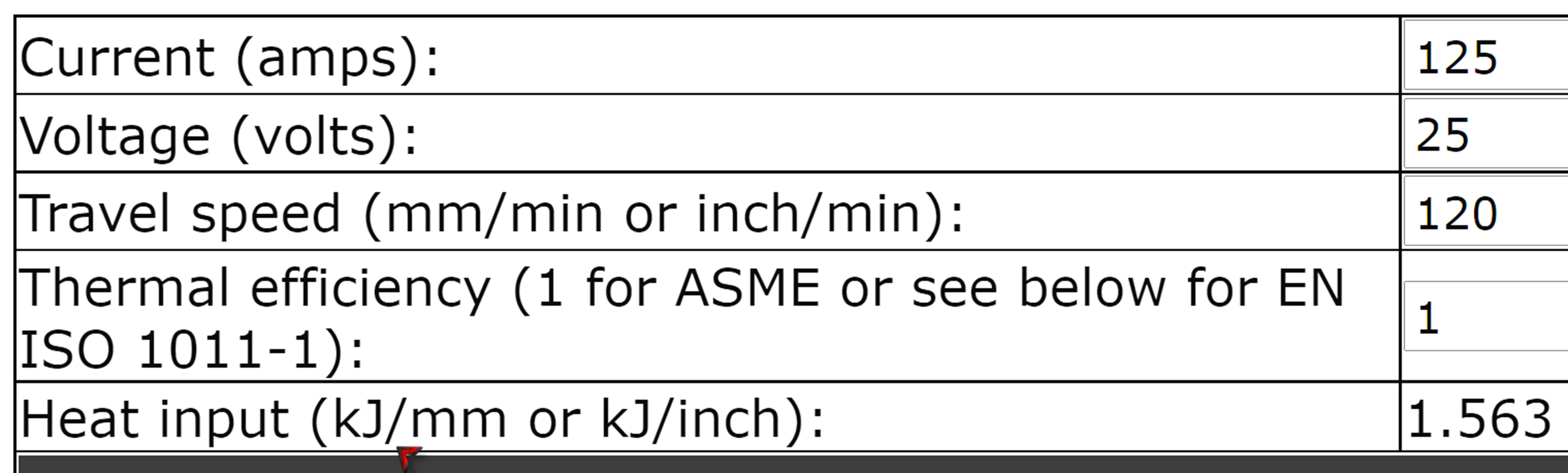

125А
25V
Speed=120mm/min
Heat input (kJ/mm)=1.56
1.56(kJ/mm)х120(мм)=187.2(kJ/min.)
3.12кW

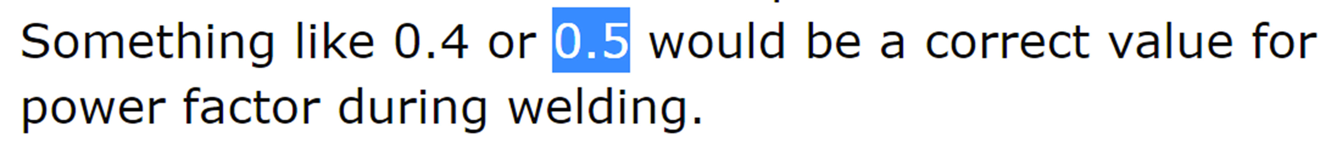

Баба Кракра:
3.12kW / 0.5=6.24кW

3.12kW / 0.5=6.24кW
Ти май тотално изтрещя и започна да си измисляш нова електротехника ли?
Я бегай да четеш как се смята енергията и в какво единици. Можеш да четеш и ТУК и ТУК
В твоя случай онова дето получаваш не е 6.24кWh а е 6.24 kVARh щото си включил и фактора на мощността.
А реактивната енергия е паразитна и само циркулира в мрежата. Демек взел си 6.24 ама си върнал 3.12 в мрежата ... :lol:
Дори и начина ти на смятане е напълно погрешен. НЕ МОЖЕШ да слагаш фактора на мощността към параметрите на дъгата.
Фактора на мощността се слага/смята към първичната страна на електрожена, так където е ръгнат в контакта.
