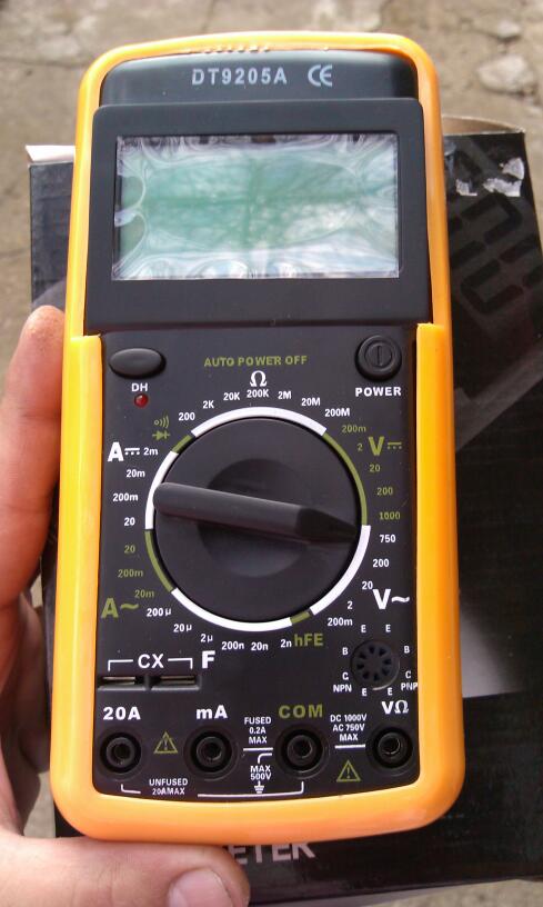

Взех си този мултицет на снимката.Сравнявах го със стария jtw-838 на променливо и постоянно напрежение и двата показват еднакво.На постоянен ток на късо на панелчетата мултицета от снимката показа малко повече от jtw-838.Тока от панелчетата беше в милиампери.Дали е възможно разликата да идва от това че уреда от снимката е на обхват 20А а пък jtw-838-стария уред е на обхват 10А?jtw-838 и един стар съветски стрелкови уред показаха еднакви стойности при измерване на ток на късо на панелчетата.За какво се използват буксите CX?Разглеждах листчето за новия уред от снимката,но така и не разбрах за какво се използва
В инструкцията му си пише - точка 5.4.
http://www.integral-electronics.com/con ... manual.pdf
И какво му сравняваш показанията? Уред за десетина лева. Щом още работи и показва нещо - радвай се.
fox_vt - майстор
Тамън същия днеска колегата ми се оплаква че му се прецакала врътката на някои обхвати.И той така като тебе не е махнал найлончето на дисплея-да знайш от него ще е и скоро ще се прецака уреда :-D
thinkpad - майстор
Cx входът е за поставяне крачетата на кондензатор и измерване на капацитета му, когато уредът е сложен на обхват F.
Относно грешките - колкото по-голям е обхватът на който е включен уреда, толкова по-голяма е абсолютната грешка. Точността им се отбелязва като грешка в проценти от действителната величина и определен брой знаци.
