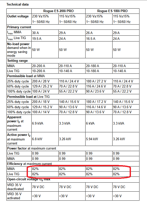

Кракрата е трансформатор, не е реотан. От къде това 0,5-0,6 на което делите мощността
:drinkers:
fbr - майстор
пет дек 08, 2023 8:24 pmgogo7777 написа:
:drinkers:
Тъй де, реотан не е, за да е включен постоянно, електрода все някога свършва. А като не гори дъга, няма ток, ерго мощността е равна на мощността на празен ход. И като усредниш, те ти 0,5-0,6.
И значи викаш не е реотан? Демек според теб не загрява а?
пет дек 08, 2023 10:35 pmfbr написа:
Не е от това а е от КПД-то. Другото дето гори/не-гори дъга е ПВ-то което Блуето твърдо игнорира.
По табелка на Кракра-то му дават КПД-74% .
Само дето Блуето "експертно" е насвяткал едни проценти 50, 60 и само едно 70 - както му се иска на него.
Щото ако вземе данните от табелката 74% , хич не му излизат сметките - електрожена "започва да консумира по-малко".
Мах вече на всичко е готов, само и само да излезе на неговите грешни сметки.
Абе Блуето е направо душичка. :-D И резил, разбира се... :shock:

Ако четем табелката поставена от производителя, то:
Р1н=7,25kVA, на същия ред I2н=125А
U2н=220V 50Hz на същия ред I1н=33А ПВ 20%
I20=56V I2мин=50А I2мак=160А
КПД 74% IP20 клизол F
БДС 7920:75 маса 21,5 KG год 19_'_
Другите данни са архаични :roll:
Та колко вата е елжена и за 1 сек и за 1 мин и за час и за година :?
Мое би U×I=220×33=7260W :?
А КПД на елжена то за какво се отнася :?

74% трансформатор
26% реотан
Съвсем грубо и плахо си мисля.
съб дек 09, 2023 3:49 amgogo7777 написа:
Нали знаеш, че не обичам тая измислена дума "КПД" :-D
Ми хубаво. Вместо 74% КПД може да викаме 26% загуби. :-D
Все тая. Примерно около 1/4 от консумираната ел.енергия се превръща в топлина.
Иначе с Кракра-то можеше да "шиеш" на максимален ток и непрекъснато, като паузите са само да сменяш електродите.
Е, то може де - докато клетото Кракра се изпече порядъчно.

Нормален трансформатор не, няма такива загуби. Все пак трансформаторите (нормалните) са едни от най-ефективните електрически машини.
Но това не е така при заваръчните трансформатори (и тези за микровълновите печки).
Например съвременните инвертрни електрожени ги водят много по-ефективни от трансформаторните.
Ми нека видим КПД-то (или загубите :-D ) на един съвременен ESAB ...
