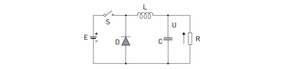

ср яну 22, 2025 10:09 pmbrum написа:
На картинката ги пише тия работи
На картинката пише параметрите на схемката а не защо са такива. :)
Китайците минаха на високоволтови системи (над 1000VDC) доста отдавана...

Още на първо четене е по-добра от твоята.

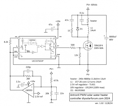

Така е, но принципът е абсолютно същия. Който иска може и тази схема да прави но преработена за по-високо напрежение - на никого не налагам моята схема и даже писах по рано че идеята на колегата Lux Æterna е по добра от моята (с условия). В крайна сметка моята идея сега е експерименти за да направя работеща схема за следващата си идея с "излишната" енергия от соларна система която захранва къщата със заводски инвертор и не пречи на неговата работа.

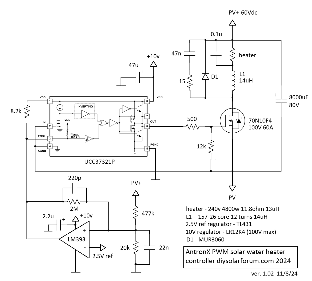

Абе и аз писах за индукторите на 4та страница, че са за шум. Ама не вярвах, че тая тема ще стигне до тук :) .
Сега като се замисля с тоя подход нещата са значително по-лоши от към шум, че не е на фиксирана честота. Уж туй щяло да е на максимум 20 килохерца. Та интересно тоя шум проблем ли ще е и за какво. Пък и дали ще е 20 килохерца трябва да се види като се прекара през симулатора.
geocom - специалист
чет яну 23, 2025 8:42 ambrum написа:
При мен работи даже под 20 килохерца (между 6 и 18) и даже експерименталната ми платка е само с 4 кондензатора (с 6 ще е още по ниска). Шумът се получава от "твърдото" превключване на транзистора и паразитните индуктивности и капацитети (получава се "звънене" както му казват а то е на доста по висока честота) - ще помисля по този въпрос но сега нямам никакво време. Явно компаратора на LM723 е доста бавен така че сигурно ще пробвам с друг компаратор.
brum - майстор
Хммм, за звъненето си прав. Не го бях мислил така...
Та ти май питаше що за теста ползвах компаратор. :-D Ползвай този https://vikiwat.com/integralna-shema-lm311p-bg.html
Достатъчно е бърз. За опорно напрежение ползвай обикновен ценер. Тъкмо ще имаш и температурна компенсация ако сложиш платката до колекторите. Загряват се и те, загрява се и ценера. :partyman:

Не съм питал аз - то реално и аз ползвам комраратор в LM723 - там има и опорно напрежение та за това избрах нея но не работи добре.
А пък схемата която публикувах от друг форум реално на изхода е реализиран понижаващ преобразувател (Buck, Step-Down) но изходния кондензатор е много малък за такъв (не знам защо).
Единствено ключа и индуктивността са в отрицателната страна но това не променя работата му. Участника който е я направил и той е на ниво експерименти.
