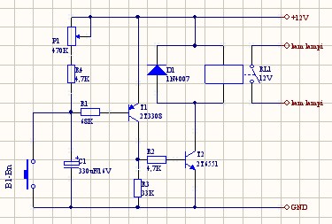

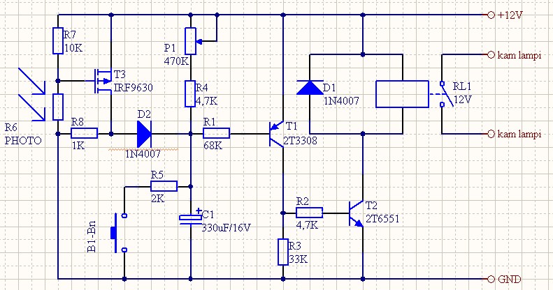

Ето го и моя вариант с 2 транзистора :wink:
фоторезистора трябва да има съпротивление на светло под 15К и на тъмно над 100К.Добре е фоторезистора да е сложен до някой прозорец иначе ще става цветомузика нощно време:)
Автомат с вградено фотореле.jpg (102.79 KиБ) Видяна 19787 пъти
2сек-4мин

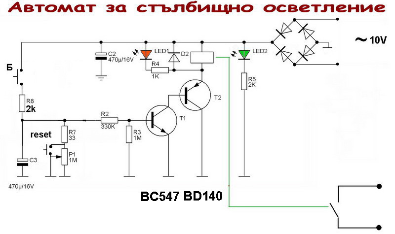

mitcd - специалист
На ELEMENTAL схемата използва разреждането на кондензатора за определяне на времето,И така схемата е по точна.Но аз не я харесвам като вариант ,защото мой колега преди време направи такава и се включваше сама от всякакви смущения.А тази може би с малки изменения работи без проблем в няколко входа (правил съм я отдавна ).Светодиодите са само за индикация как работи схемата,а ресета съм го сложил защото е по удобно докато се настрои времето.Ако се върже + към нулата , ще стане 1:1 като тия дето ги продават.Само ако има глим лампа в ключовете няма да свети.Може да се измисли и вариант да се смени със светодиод,но тва са подробност.Ако времето на някой не му допада може да се коригират С3 и Р1.
ELEMENTAL - специалист
[-( Mitcd явно още не си се разсънил :wink: .При моята схема се ползва зареждането на кондензатор, а при твоята разреждане.Не, че има огромно значение-резултата е същия.Относно фалшивите сработвания не съм забелязал такива (схемата стои на експерименталната платка от сутринта).Може колегата ти по-различна схема да е правил или да е ползвал по-различни стойности (или аз съм късметлия :-D ), не знам.
П.С. Иначе варианта на фотореле и автомат в едно не съм я тествал, по простата причина, че нямам подходящ фоторезистор под ръка, но съм сигурен, че би тръгнала.
mitcd - специалист
ELEMENTAL написа:
Да ,днес цял ден ме мързеше нещо :oops: .Зарежда се с бутона ,а после докат се разреди работи релето.Другия вариант може и да не я е направил кат тряя(колегата).Всичко беше въздушен монтаж.А схемата мисля я беше взел от едни готови >>четири схеми на реле за време<<.Тази схема дето я давам ,често я ползвам и за закъснение –време за други схемни решения.
Тези "четири схеми на реле за време" ми приличат много на един от китовете на Хобикит.Това обяснява всичко :wink:
