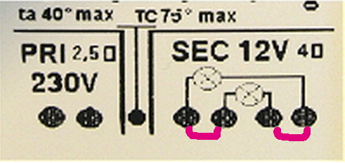

mitcd - специалист
Толкова много изписано.Няма значение кои клеми ще използваш.Вътре са окъсени .Целта е за по лесен монтаж като пускаш кабелите да имаш още един чифт клеми.
za kabela.jpg (93.91 KиБ) Видяна 7402 пъти

mitcd - специалист
Да и на всякъде се споменава за траф.Какъв е тоя траф на 50Hz или е импулсен,щото според мене това си е чисто импулсно захранване за ~12V.Направен е така защото с малки си размери дава голям ток.А за клемите съм съгласен че е по добре да се разделят веригите за да не се натоварва кабела.Някой спомена че има 2 вторични на импулсния траф,ако може да го снима и да видим.
