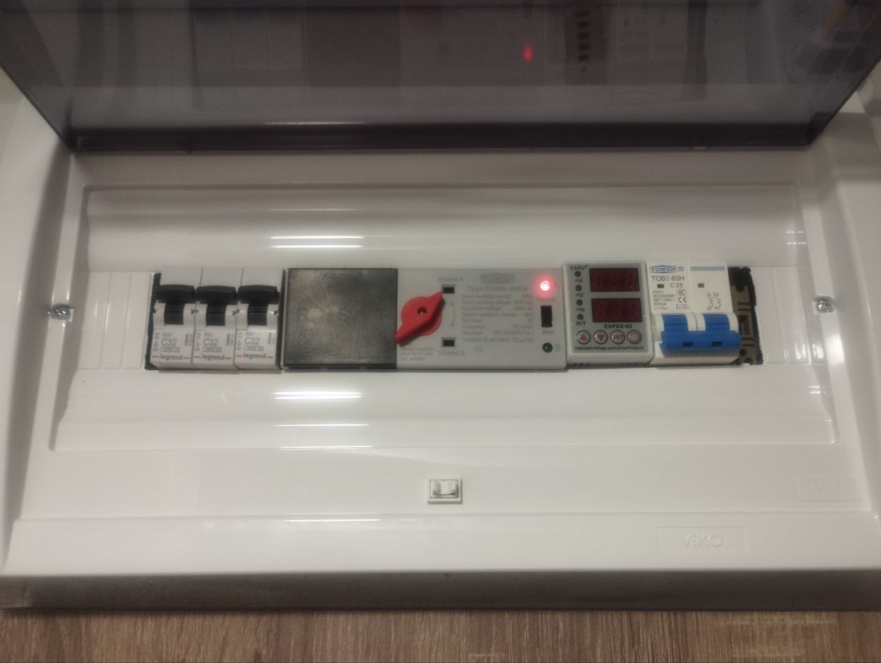

Проблем може да се появи при уреди изскващи нула.
Мненето на prasse е правилното, мисля.
aleksnp - специалист
Не се отделяйте от неутралата от енергото.
Baлepu - специалист
Лесно ти е - закова всичко с един ред. Прасето цял ферман изписа да не се прави :cool:
ср дек 24, 2025 12:28 pmsilent написа:
Аз съм с двупроводна инсталация.
Генератора не го заземявам.
Генератора е изолиран от земята.
Готов си за анатемосване.
1. Комутираш PEN
2. Контактите ти изобщо не са занулявани или разчиташ, че не ползваш уреди с РЕ проводник до щепсела?
Или просто не си усетил никога до сега да те бие ток?
prasse - специалист
ср дек 24, 2025 1:10 pmaleksnp написа:
Не свързвайте полюс на намотка от собствения си генератор към нея!!! - Основната ми теза по темата...
В никакъв случай!
silent - майстор
Всички контакти за занулени и да никога не съм усещал ток изпод пръстите на ръцете или краката.Анатемосвайте на воля.
При монофазен генератор, винаги свързвайте единият му извод и болта със знак заземяване, към неутралата на ерп-то.
prasse - специалист
ср дек 24, 2025 3:06 pmaleksnp написа:
Същото направиха и тези, които убиха енергетика в Русе...
Цитат:
Работодателят на едно от предприятията, захранвани от подстанцията, е допуснал включване на генератор без да предприеме мерки за изключване възможността за едновременно подаване на напрежение както в неговата мрежа, така и в мрежата, свързваща го с електроразпределителното предприятие, с което е нарушен чл. 255 от Правилника за безопасност и здраве при работа по електрообзавеждането с напрежение до 1000V
Разделянето от мрежата на ерп-то, се прави с ум шалтер. Ей го у дома.
prasse - специалист
ср дек 24, 2025 3:32 pmaleksnp написа:
И си мислиш, че си ОК отвсякъде, нали? [-X
По непрекъснатата нула.
