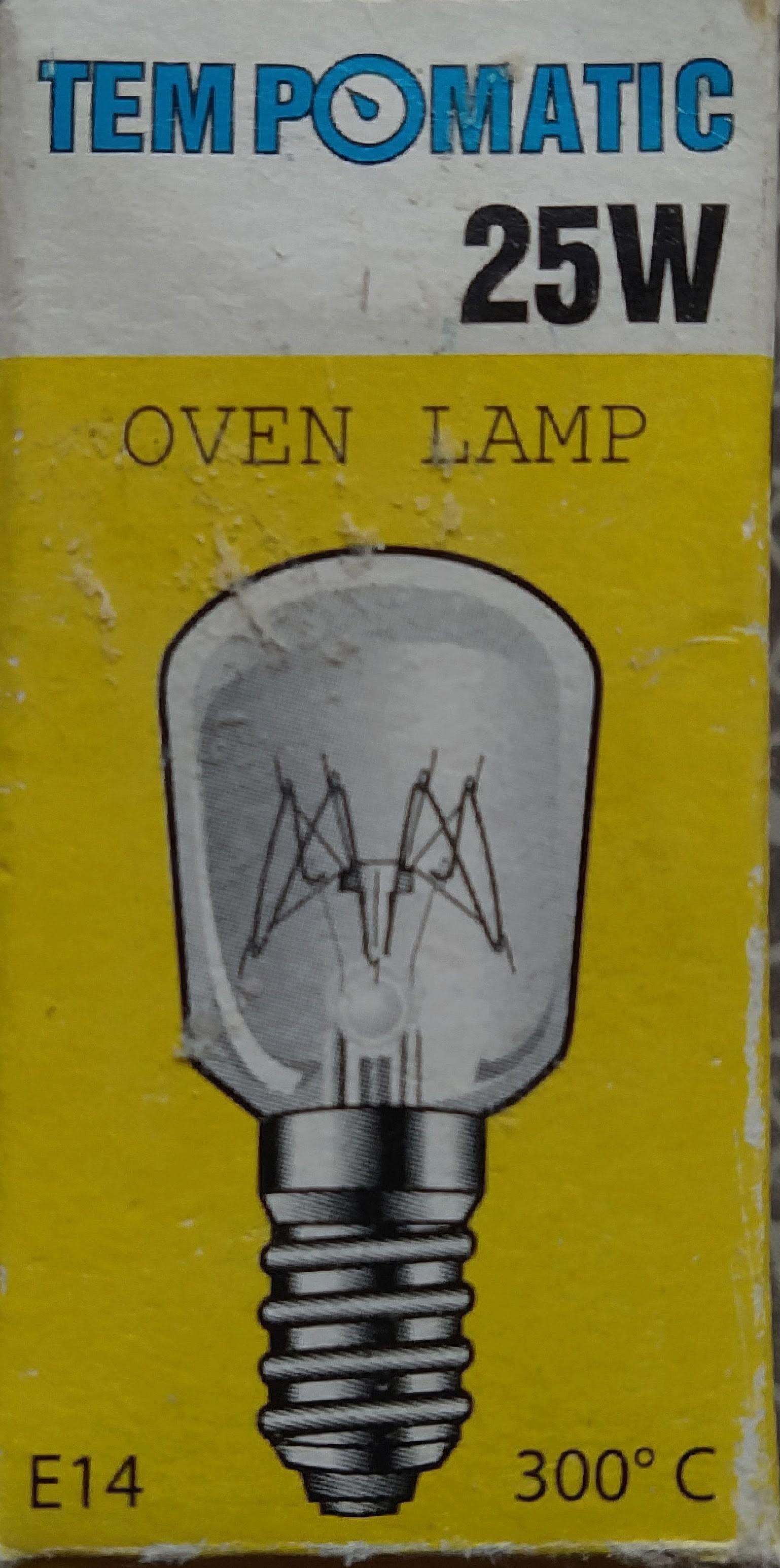

Първото предложение - за реле или контактор отпада, тъй като пише, че има вградено (сещаш ли се от къде разбрах).
Направи пробата която ти казаха, с допълнителна лампа. Много е вероятно тази да не осигурява изисквания минимален ток за работа на ключа.
Ако опиташ с няколко лампи с различна мощност, до къде мига и къде не, би могло от там да се изчисли необходимия кондензатор.
Относно четенето, няма как да се прочете нещо, което не е написано, а телепатия не владея. А за конкретни отговори трябват конкретни данни.
cliffburton
Благодаря за съветите!!! :prayer: :prayer: :prayer:
Ще пробвам с крушка още утре и в Понеделник ще пиша какъв е резултата.

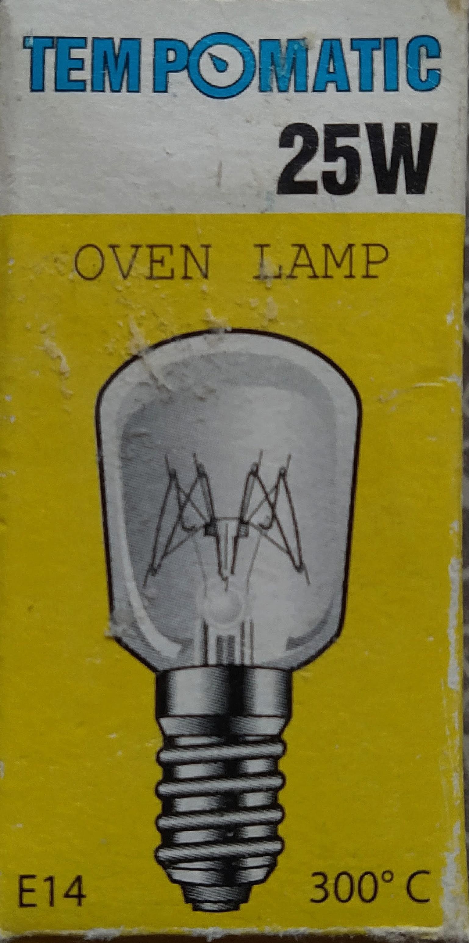

Няма да чакам до Понеделник за да кажа резултата.
След като свързах крушката мигането изчезна.
Единствения кусур е че сега единия панел "пали" с малко забавяне. Изглежда че двата панела имат някаква разлика.
cliffburton
Ako сложа по-слаба крушка дали пак ще върши работа???
Би трябвало. Може да сложиш две такива като от снимката крушки свързани последователно.
Така ще станат с по-малка обща мощност и ще изкарват много по-дълго (няма да горят често).
cliffburton
вт фев 13, 2024 3:17 pmhidrazin написа:
Благодаря!!! Ще пробвам при първа възможност.
О.К. И пиши какво е станало.
