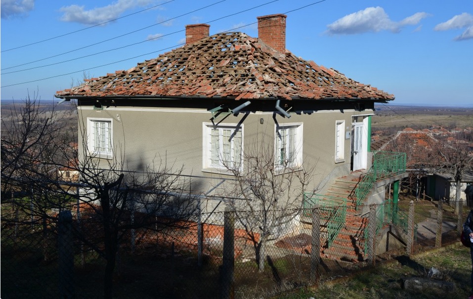

Пример - покрив на къща трясната от пряко попадение на мълния:

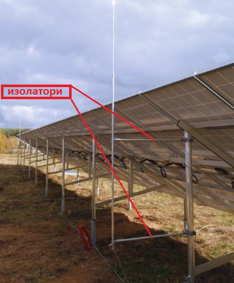

Пример как евентуално би трябвало да изглежда мълниезащита на наземна конструкция.
Подобно е и за покривни. За фасадни би могло да се избегне мълниезащитата ако сградата има такава но не е по конкретния случай.
Разбира се РАМКИТЕ на панелите също се свързват към земя но това е за друго а не против пряко попадение от мълния.
