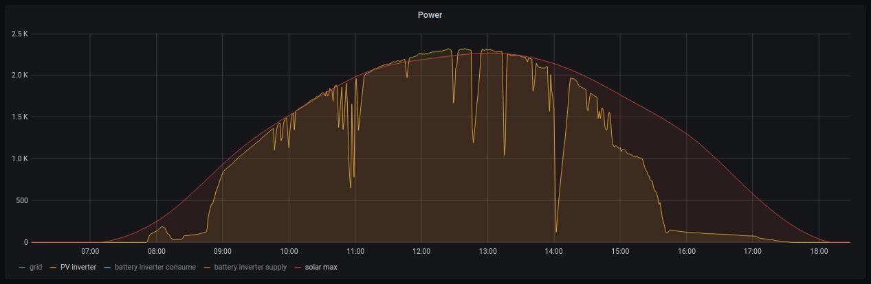

Така.... Искам само да споделя, че наистина НЕ е добре да се подхожда към панелите по "стандартните" правила за ток и напрежения. Даже в тези съмнително слънчеви дни установих, че на единият стринг на моменти панелите развиват до 10.2 ампера, така че....не ми се мисли лятото. В тази връзка - не си слагайте панели с по висок ток от този на входа на инвертора - явно може И да го достигне...Относно генерацията ми се иска да попитам - в момента максимума от моите панели 3,3kvp " развивам" 1980 вата върхова мощност при ясен ден...има ли някакъв коефицент лято зима, който да ми позволи теоретически да добия представа колко би генерирало през лятото? Не става дума за нещо точно, по скоро за принципно положение и наблюдения. Ясно е, че моята конструкция не позволява оптимизации,но поне да реша дали някакъв екстензивен метод е обоснован.... :weedman:

Колкото и да го мисля не виждам читав контролер как ще се издъни при по-голям ток от номиналният. Очаквам да ограничи мощността на изхода, да фиксира едно определено напрежение и да дърпа по-малко ток от максималният който подават панелите.
Та не се филмирай толкова.
Относно формулите - нещата зависят от ъгъла на монтаж на панелите. Смяташ спрямо ъгъла на слънцето и нещата си идват на мястото.
За формули и сметки - https://re.jrc.ec.europa.eu/pvg_tools/en/tools.html. При мен максимума който са дали и максимума дето докарвам е почти идентичен. На картинката долу се вижда червена линия която казва какъв би бил максимума на база на сметките и оранжева - колко реално съм добил.

О, моя филм свърши....за насоченоста ми е ясно, аз се чудих за зависимост, която някой е "извел" ...че панел, лежащ на земята, на 1 януари дава с примерно 20 процента по същото време на 1 юли...но пък сега се замислям, че това не са линейни зависимости...явно ще мерим :?

... в момента максимума от моите панели 3,3kvp " развивам" 1980 вата върхова мощност при ясен ден...има ли някакъв коефицент лято зима, който да ми позволи теоретически да добия представа колко би генерирало през лятото?
Генерирало какво? Тази "върхова мощност или дневно производство на енергия?
Лятото "върховото" производство ще ти падне заради жегите но пък ще правиш повече енергия поради дългия ден.
Иначе за производството тук има един съвсем ориентировъчен и лесен калкулатор - ЦЪЪЪК
