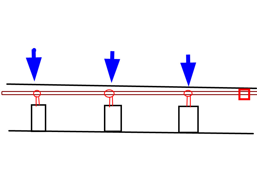

Здравейте другари, викнах майстор оказа се че имало кутия горе , където са кабелите за крушката . То е във формата на топка , а аз го мислех за отвор на комин . Отвори самата кутия кабели имаше , провери дали протича ток с фазомер , но ток няма грам . Развъртя и ключа за лампата и там йок . Провери и фасунгата и там йок . Провери дали са правилно свързани - всичко наред . Слезахме долу до централното табло да погледне и там всичко е наред там ток има . Над таванското помещение влизат кабели дебели вътре в стаята . Явно само при мен няма ток и не можа да разбере от къде идва проблема след като всичко е свързано правилно . Дори съседния таван викнахме да видим кутията там има ток , но при мен не . От нас гледахме да не би да свързан с апартамента йок . Някакви идеи от къде може да е проблема . Кабелите изглеждат наред , но се стмняваше в тези , които влизат над помещението .

Ми като си викнал 'майстор', той не откри ли до къде 'стига тока' по този таван, че питаш нас.
Ще ти кажа - някъде в стената е, и до там. :)
ПС: такива проблеми се откриват от конпетентен човек, на самия терен.

Той не можа да открие от къде идват тъй като са в стената . Просто отгоре над вратата са се разкрили малко , а от къде идват не можа да каже . Беше на терен нали това написах провери всичко вътре навързано е както трябва .

Ми като знаеш до къде 'тока стига' и ако е констатирано прекъсване или изобщо несвързване към съществуващата действаща инсталация, не можахте ли да се свържете и да я възстановите до вас, ако ще и с външен кабел. Естествено ако има повредено трасе то трябва да се изолира и елиминира.
Как очакваш някой от тук в писмен вид да го свърши.

Явно кабелите минават по коридора над вратите. Ако е една обща двойка и от нея има разклонения за всяка стая (понеже няма електромери за всяка стая), то там където е отклонението трябва да има разклонителна кутия, която може да е замазана. Провери с почукване над вратата от вънка, дали някъде няма да кънти на глухо и отвори тази кутия. Обикновено са на височина около 20-30 см. под тавана.
Другият начин е да извикаш електротехник, който освен акъл има и техника, за да може с тази техника да проследи къде минават жиците от ключа и крушката и къде излизат от стаята. Има едни прибори, подобни на металотърсачите, ама те си знаят по-добре какво си тРЕба.

Да той спомена за такава кутия , но не се виждаше явно е замазана . Тъй като помещенията горе са разделени на две части х 6 стаи от двете страни в моята част ли да е търся . По средата се пада асансьорно помещение .
Има една кутия , която се пада на нашия етаж не горе на таванските помещения , но там минава нет и отново ток ако става въпрос за тази кутия или горе на самото общо помещение има такава кутия .
infomar
Ами гледай директно по цялата площ над твоята врата. Ако там няма, то си нямам представа къде може да бъде.
