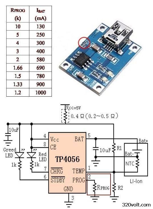

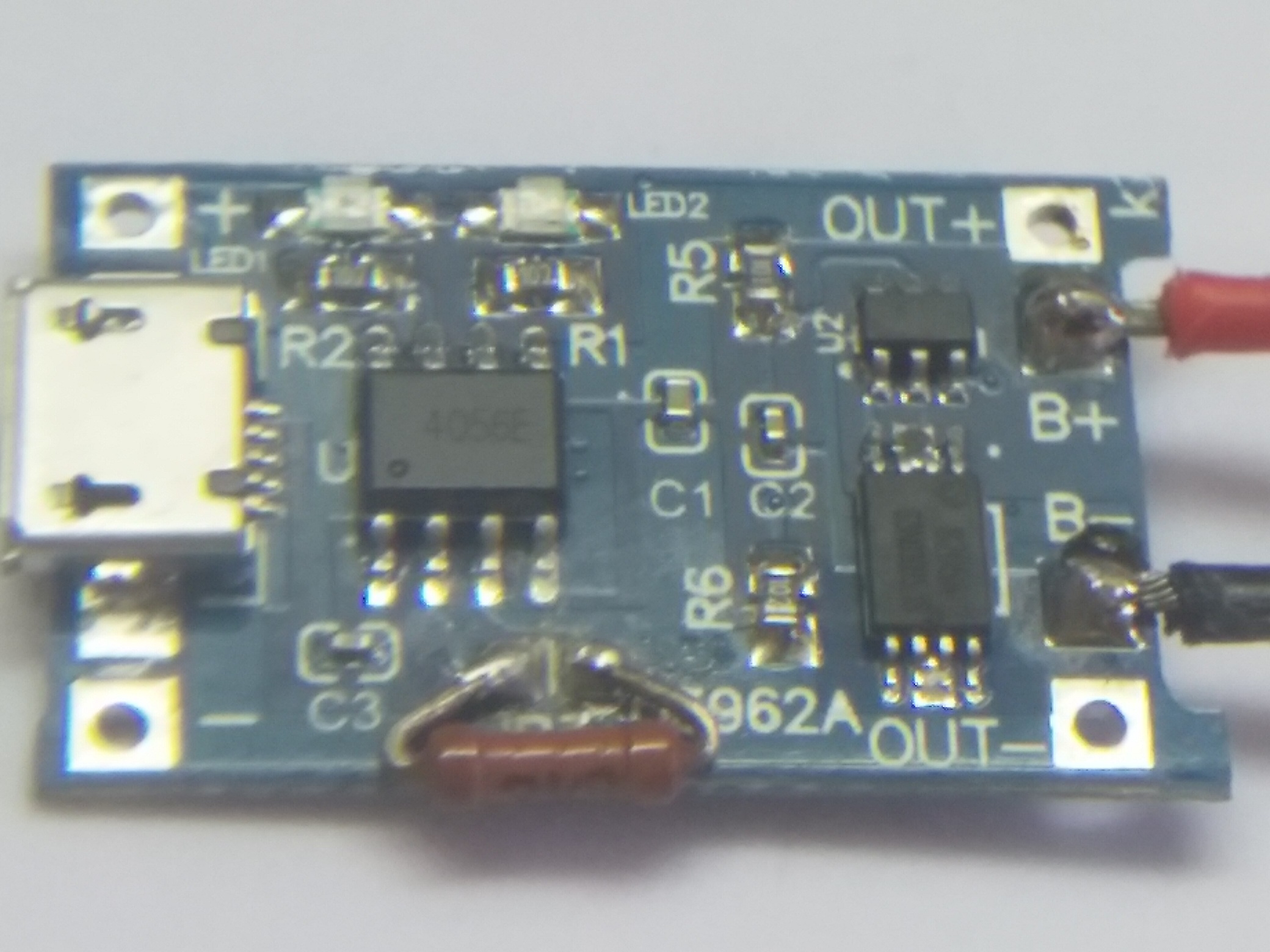

Аз през цялото време съм писал в темата относно ЕЙ ТАЯ платка и въпросният резистор R3 , който се вижда на нея !

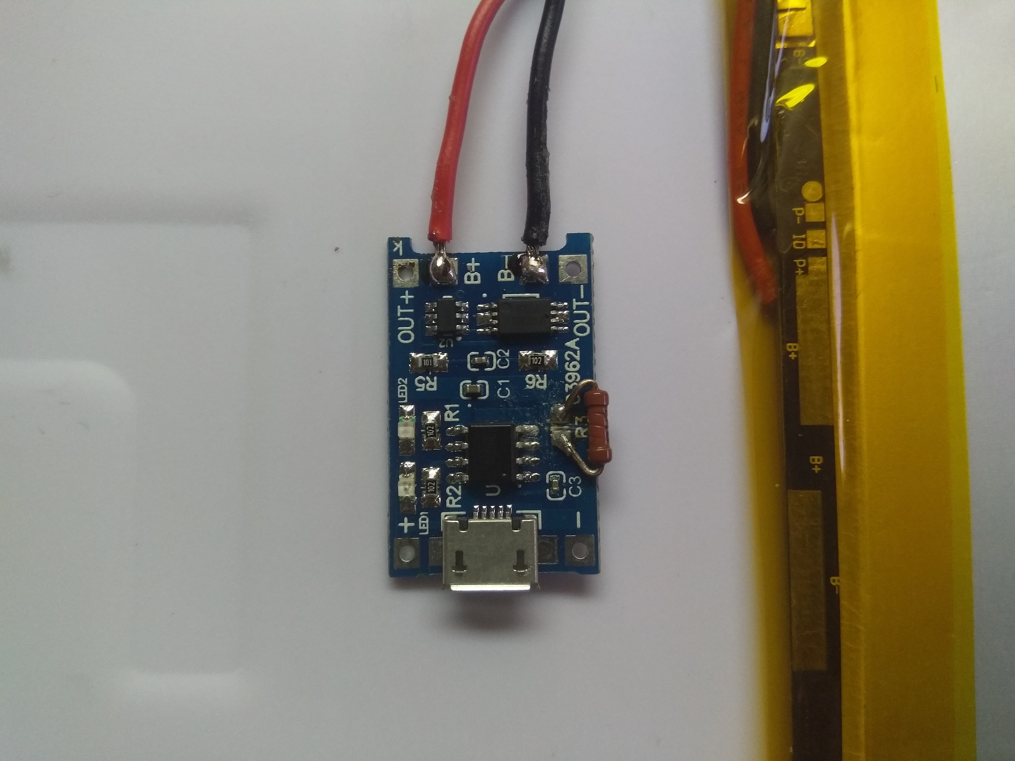

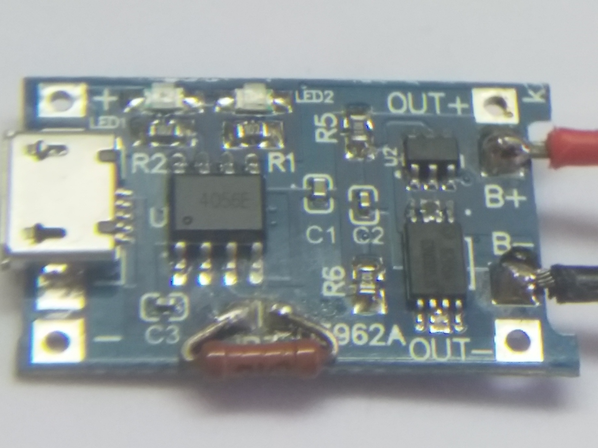

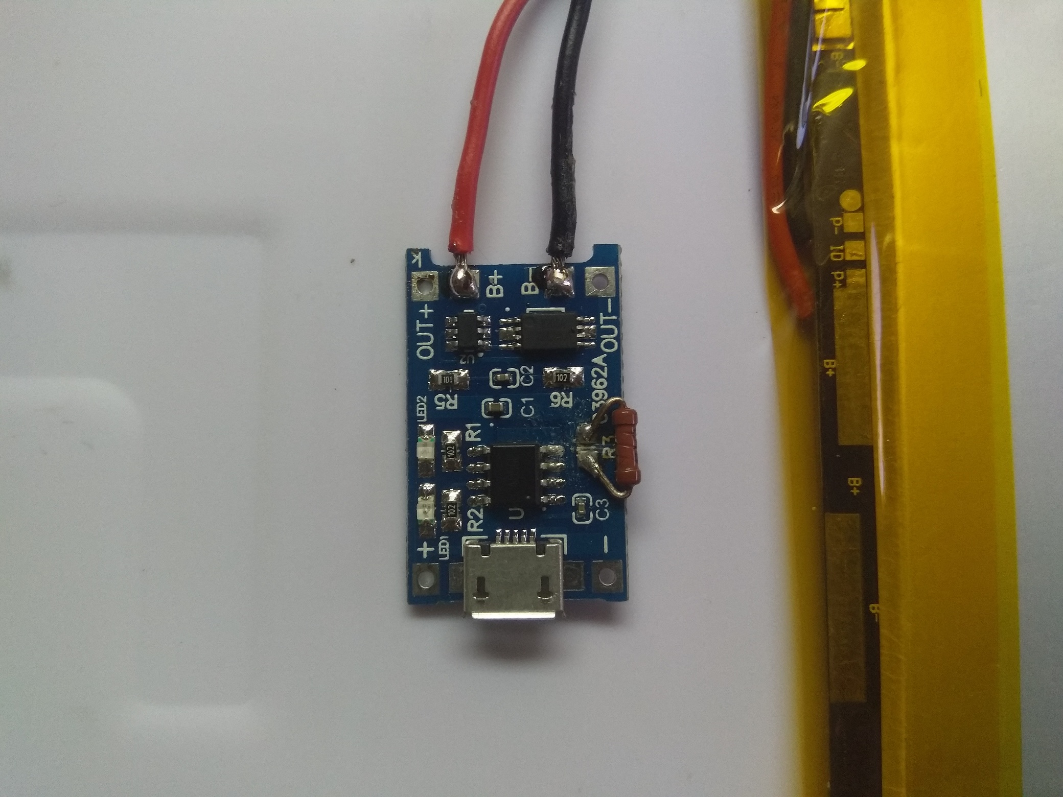

:) Сега вече от компа ! Малко поизлъгах за точната платка , че се оказа защитено изображение това от първия линк в темата !
Тук се вижда по-добре какво съм променил , като съм махнал SMD резистора и на тази съм сложил обикновен 3,9 килоома !

А, лъжец!!! :-D :-D :-D
Това е точната и истинска платка.

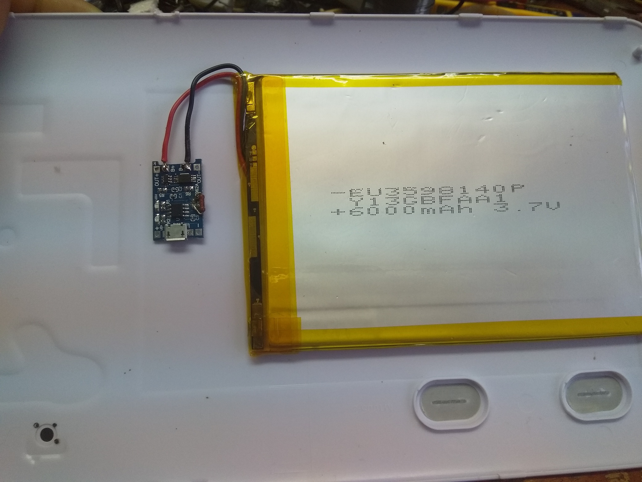

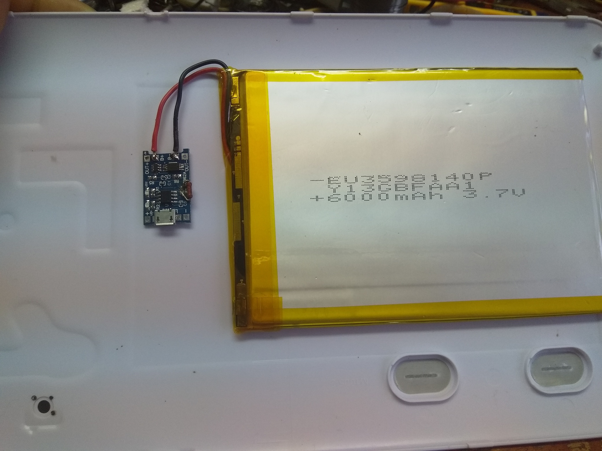

Продължавам със същата комбинация, само смених изгорялото захранване което беше 5 волта 0.5а с подобно 0.7А .Засега работи.

Твоята платка наистина е добра и точно на такава се бях спрял от многото подобни. За нея прочетох,че за да работи нормално трябва батерия без вградена защита и 1А захранване. Предполагам сработва при примерно 4.2волта защита от презареждане и при 2.5 волта от преразреждане. Не разбрах дали друго прави. При неизключване на захранването от контакта си донапомпва батерията, веднага щом падне под 4.2волта, държи я на макс заряд. Моята платка която свалих от батерия на смартфон предполагам прави същото, не знам с какво е по-лоша. Захранването обаче ми е слабо (0.5а изгоря,сега е с 0.7А-нямам по-мощно)и грее предимно когато батерията е паднала и едновременно пусна плеъра който консумира около 0.3А. Ако сложа и един резистор преди + на батерията, за да дърпа по-малко ток, ще облекчи ли захранването?

Сега пак ги разгледах твоите връзки . В момента плеъра ти се захранва от батерията , а не от зарядното . Да , така принципно е нормално и така се прави за автономност и ...и ... и така се получава и грешка от рутина :-D ! Ти искаш обаче " малко по-друг UPS " . Е , тъй-като държиш на твоята система , предлагам малко промяна .
Към изводите B+ и B- на защитната платка оставяш само "+" и "-" на батерията .
Извода на плеъра "GND" свързваш с "P-" на защитната платка и "-" на зарядното .
Извода "V+" на плеъра свързваш към "+" на зарядното . Към тях свързваш ДОПЪЛНИТЕЛЕН резистор , другият край на който свързваш към "P+" ! Стойността на този въпросен резистор е по Ваше усмотрение ! По защитните платки принципно няма никакви токо-ограничаващи резистори !

Благодаря много за съветите. Сега за избор на резистора, четох разни статии за зареждане акумулатори-препоръчват 1/10 да е зарядния ток от капацитета му,за литиеви батерии останах с впечатлението, че зарядния ток е 1/2 от капацитета на батерията, примерно за 600мАч батерия зареждане с 0.3А. Също и, че максимум 4.2 волта трябва да е напрежението,като оптимално било 3.92 волта, тогава живота на батерията бил най-дълъг...
За моя случай ако сложа 15 ома , зарядния ток ще е около 0.3A . Може би е по-добре да сложа повече понеже захранването е включено почти цял ден, но колко, дали 30 ома е добре или повече?
