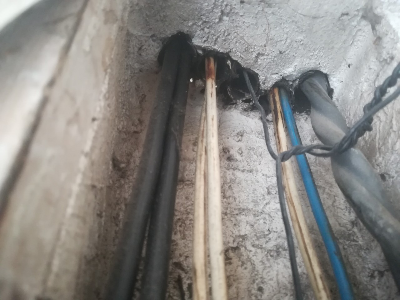

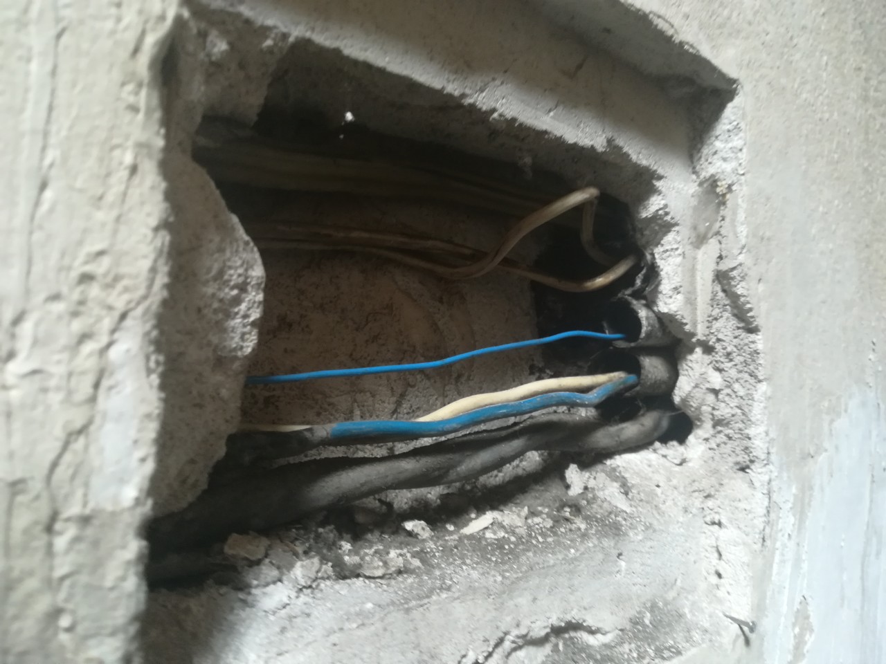

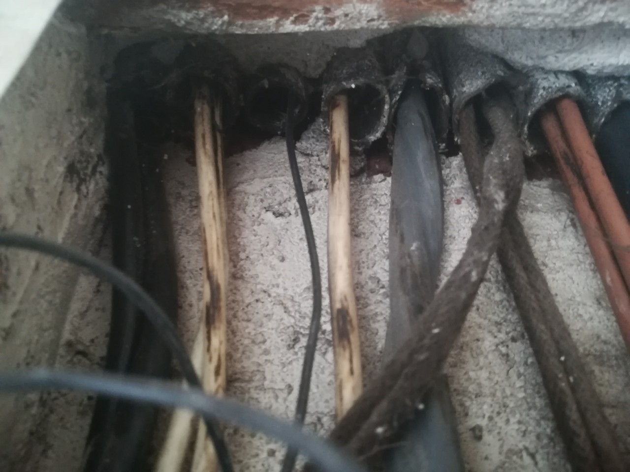

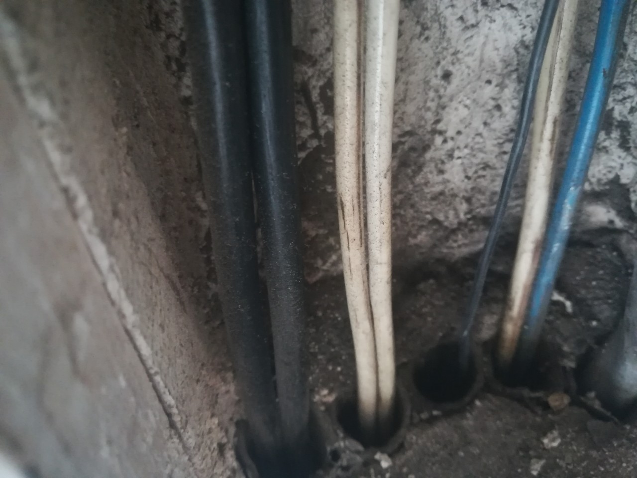

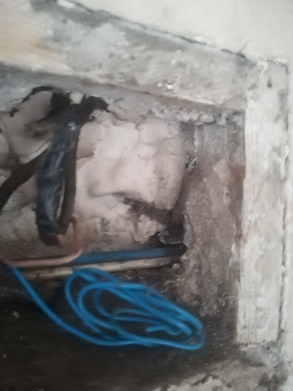

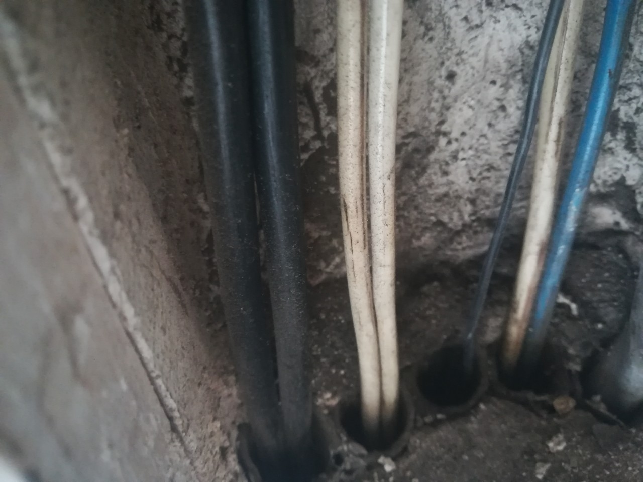

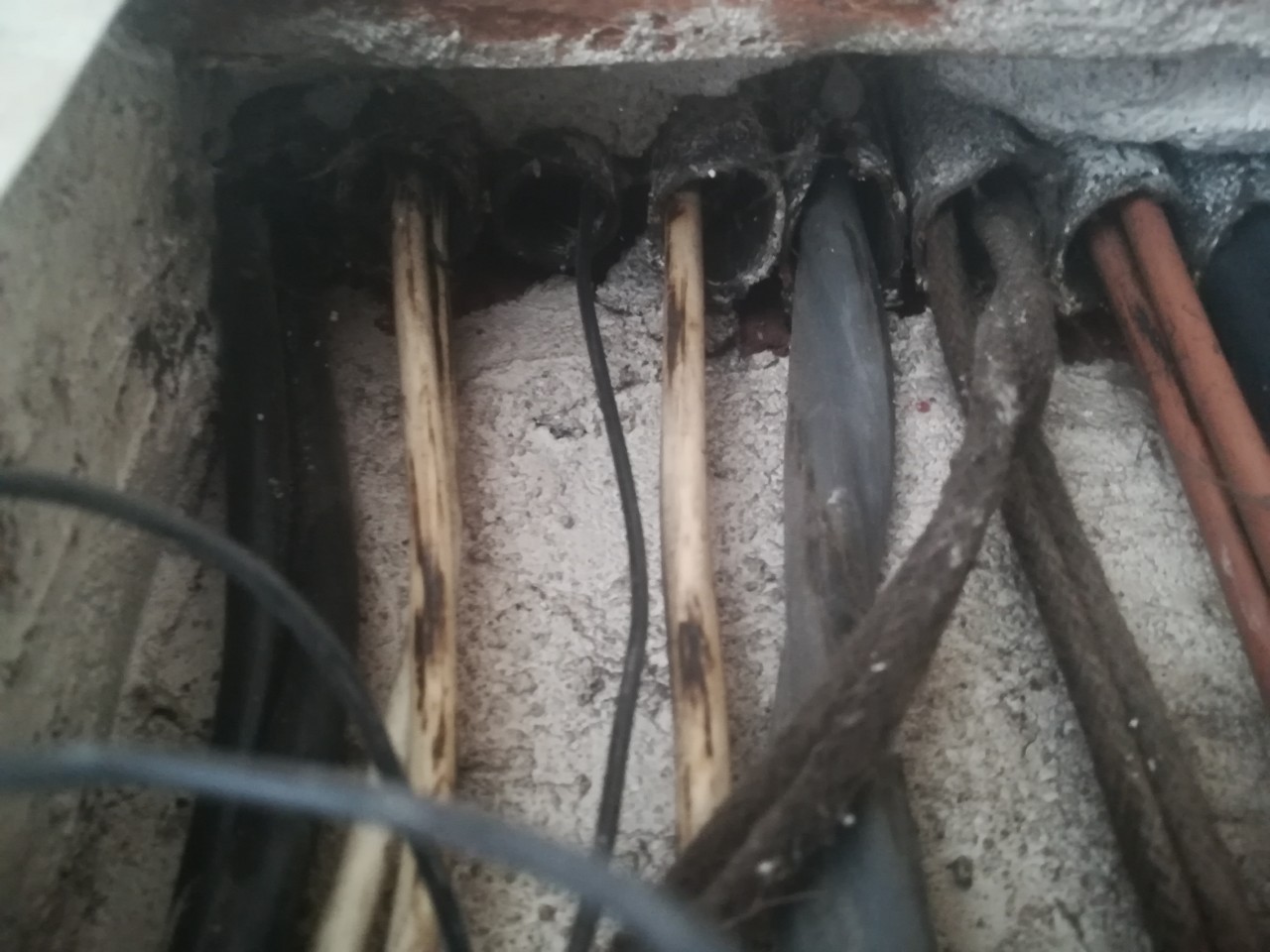

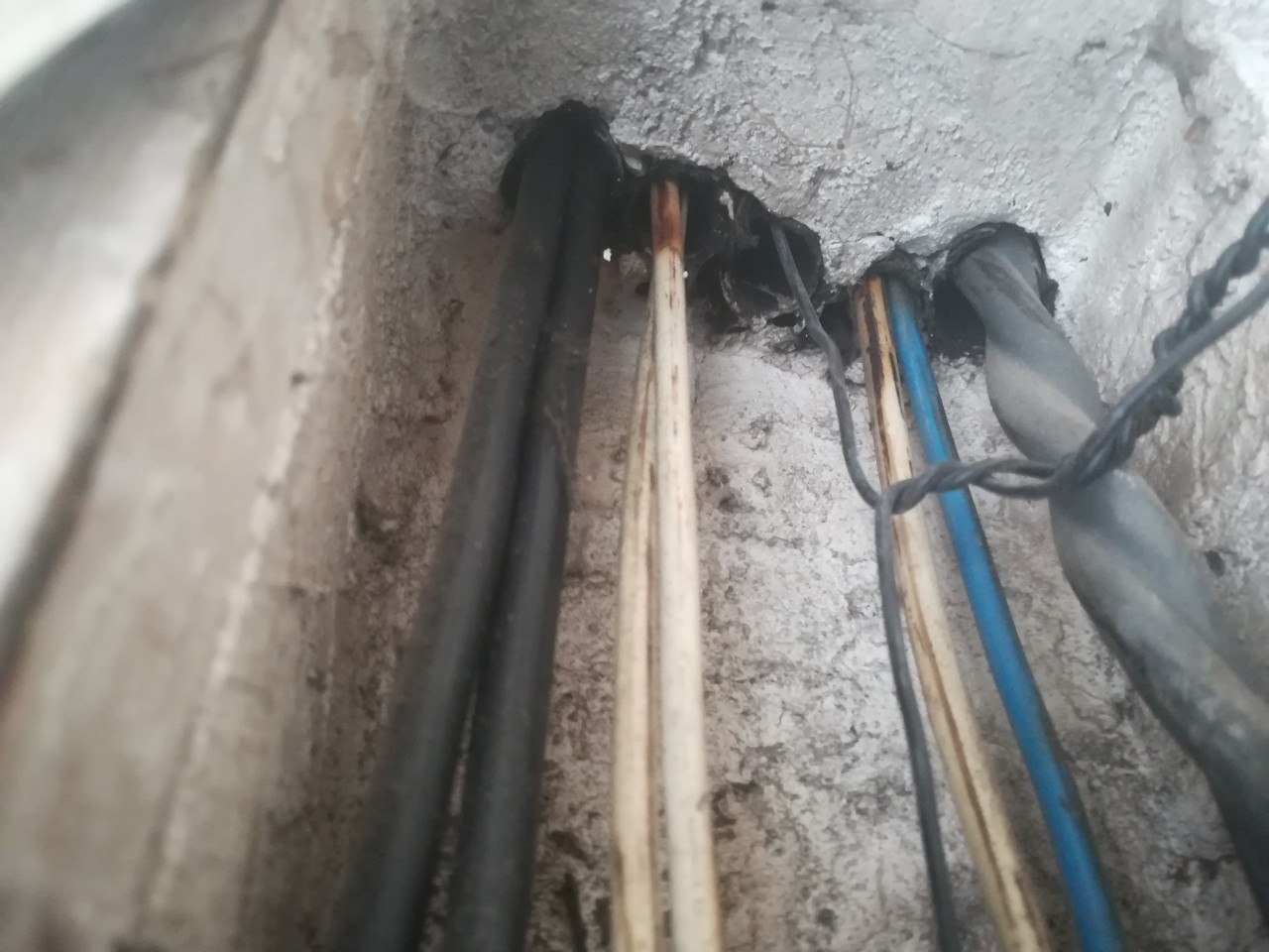

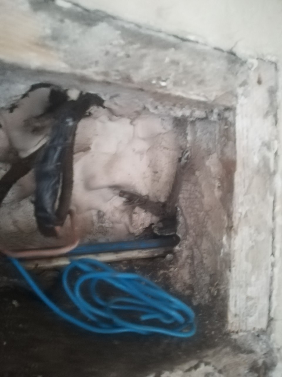

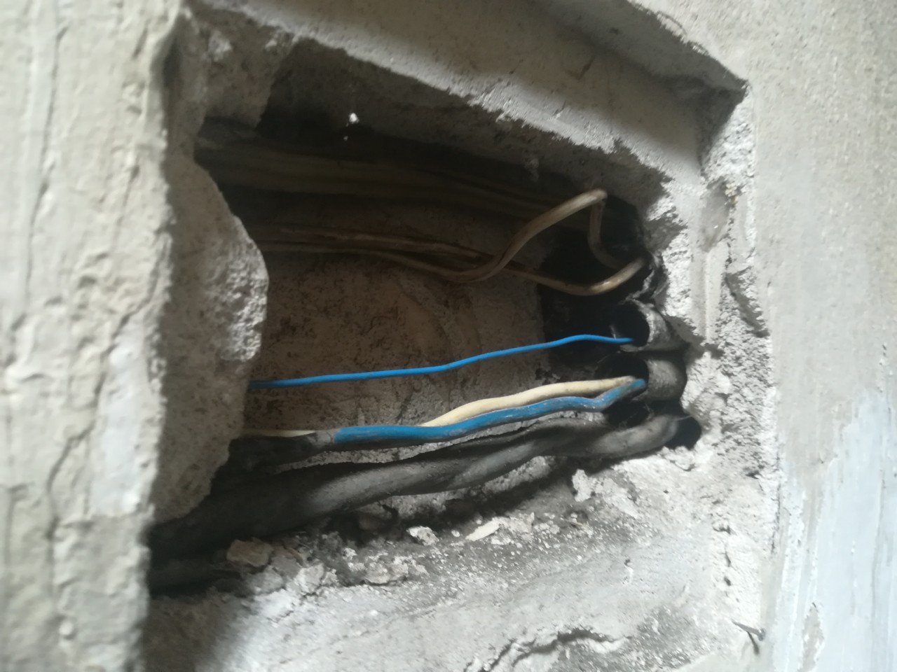

.. 6мм2 са идеални за 40А АП на 10мм2 АП50-63А, но главния при теб не можеш сам да го смениш, понеже се слага от ЕРП-то ти и зависи от това, до колко киловата ти е партидата.. :idea: А тая тънката тръба само до апартамента ли е такава.. Какво е вътрешното сечение на вертикалните..?
Струва ми се, че до ГРТ са едни и същи-черни хартиени с вътрешен диаметър около 12мм.На някои междуетажия има свободен канал.
Тъничките кабелчета съм ги прекарал пробно, с цел издърпване на новите.
Старите ми кабели са в канала, където вървят син и бял.
Че ти си готов! Щом си успял да прекараш водачи, няма начин ПВА-та да не минат. Виждам, че съседите са успели и СВТ да прекарат.
tsv_vatev - напреднал
ср фев 27, 2019 9:48 pmiliya_i написа:
ср фев 27, 2019 9:37 pmtsv_vatev написа:
Само между първия етаж и таблото не съм прекарал водач.След като смениха таблото с ново, над него има поставен ламаринен капак , който мисля може да се свали, след като се отключи външната врата на ГРТ, за да вкарам кабелите в таблото.
И ще давам заявка до ЧЕЗ да ги свържат, когато съм готов.

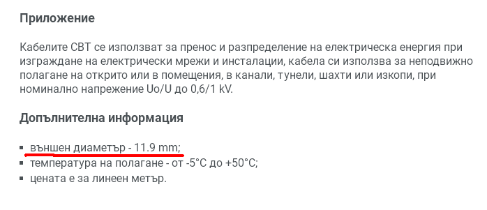

Мисля, че няма да имаш проблем по тръбите, ако не са мачкани при монтажа им, но не знам дали да не пробваш и с ПВ-А1 или 3*6мм2 СВТ, мисля че ще е по-добре, ако стане, основно заради окисляването на жилата при ПВ-А1 през годините, макар че и това не е проблем, стига да минават в тръбите, понеже крайните на снимките изглеждат по-големи.. С две думи можеш да пробваш с парчета кабели от различни размери и видове за да прецениш, кой ще мине..
ср фев 27, 2019 11:29 pmnikolov333 написа:
Явно ще трябва на място да пробвам, но май 3Х6мм2 СВТ няма да минава свободно.Тръбите са с Ф към 12мм.
Другия съвет е да не бъде 3 отделни кабела 6мм2 ПВ-А2, а ПВ-А1 ?
Това ми беше въпросът в първия пост-дали да бъдат ПВ-А1 или ПВ-А2?
nikolov333 - майстор
Трудна работа ще е със СВТ.. с ПВ-А1 ако минават, карай с тях, а дали с 3*6 или 10мм2, зависи от това дали минават в обща тръба или ще ползваш и някоя от съседните..
