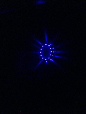

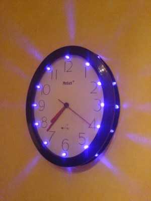

Wishmaster-ruse
- Мнения: 232
ето един часовник.
