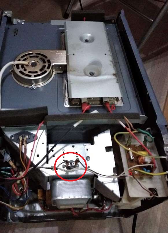

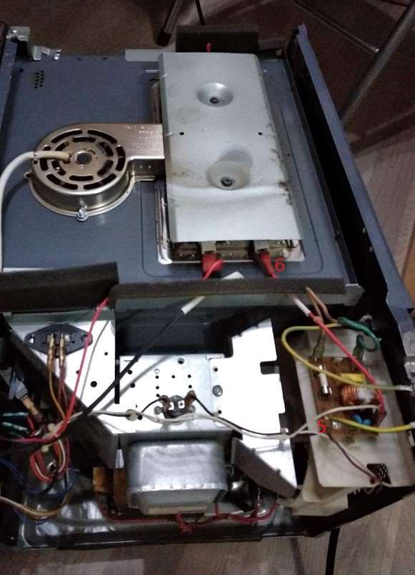

Номер 5 си е най обикновенна кабелна обувка със силиконово калпаче. Възстановяемия термо предпазител би трябвало да е на червения кабел със стъклолаковата оплетка и е хванат някъде на тавана на фурната.
Всъщност премери от 5 към неговата клема и виж дали имаш пак същото напрежение. Ако го има ще се търси прекъсване в термопредпазителя но ако няма има вероятност да има нещо прекъснало в дросела. Но най вече клоня към втори предпазител в платкана на управлението а и някъде по микроключетата и защитата на вратите но ако им е здрава лампата то би трябвали тя да светне.
Ровнах на бързо но не намерих схемата а и нямам време за това.

това в червеното е термопредпазителя
откачи му двата кабела и с мултицет премери дали дава верига/със зумера/
lov - майстор
Е значи аз съм сгрешил. Червения кабел заминава за нагревателя. Провери те това черното точно над магнетрона където е захранено с черното кабелче от клема 5 и другия му край заминава към платката за управление. Но мери от клемата дето тръгва червения кабел и съответно на двете клемички на термозащитата. Можеш да им извадиш обувките и да си я мернеш както се мери предпазител. Всъщност не каза имаш ли напрежение между клама 5 и тази деъ е червения кабел.
Ако и след термо предпазителя има напрежение вече става сложно и по добре потърси някой който разбира повече. :)

moimoimoi, Iov, този термопредпазител беше 2рото нещо което бях проверил още преди да отворя темата, след като проверих предпазителя.
И той е ок, нямам зумер но меря съпротивлението и е минимално.
Също така измерих и напрежението както казахте - все си е 240V преди и след термопредпазителя (двете клеми).
Ben84, казах че се отказвам ако трябва да проверявам магнетрона ... и то не толкова заради самата проверка а защото трябва да го разкача и съответно после да го вържа пак (гледах видео преди 2-3 седмици :P )... сега хората като казват мерни тия 2те клемички толкова мога да го направя ... а ако не го направя то ще си е обида те да се опитват да помогнат и аз да не го измеря :D
Но ако от сега нататък наистина става сложно както казват... :)
