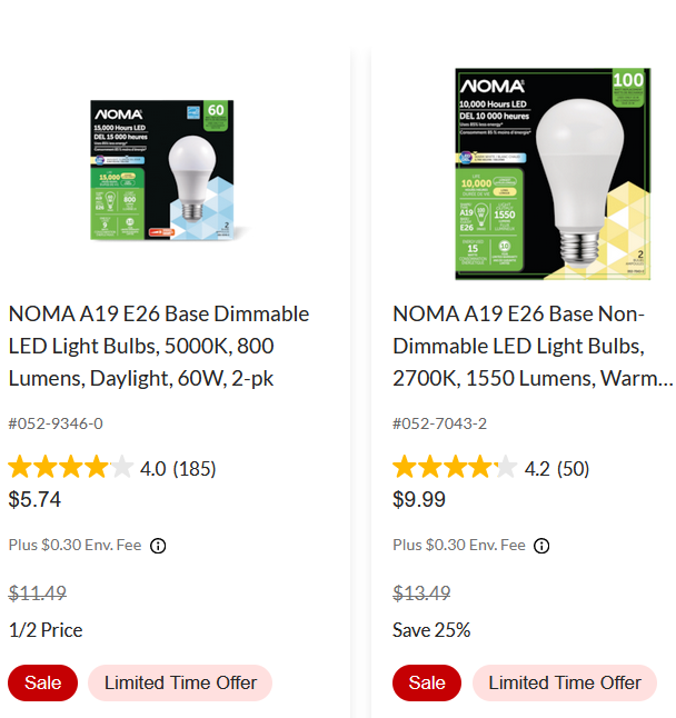

а, да не вземам два пъти думата - къв е смисъла да си купиш една крушка за 1550 лумена, като два броя, всяка по 800 лумена, светят повече и струват по-малко:

Според мен смисъла е в броя на цоклите :roll:
Като има само един цокъл, а за по-евтиното требат два :?

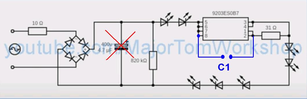

Вчера разглобявам поредната LED лампа 12W с марка BONUSLIGHT.
Изгоряла още при включването, ама чак светодиода се сцепил с ясна черна черта.
Няма нито един кондензатор по платката, има място за кондензатор посочено на схемата.
Такова недоразумение не бях виждал. Чипа беше друг, но схемата беше такава тъпота:

... къв е смисъла да си купиш една крушка за 1550 лумена, като два броя, всяка по 800 лумена, светят повече и струват по-малко:
Смисъла е търговски. Пък и офертата 2 броя за 5,74$ приключва днес, 15-ти февруари.
А цените по време на "Limited Time Offer" се доближават до нормалните.
Докато нормалните при вас са ... ужасни. Дори и в канадски долари.
Другото вече го казаха - за две дето ще светят повече от една си трябва и още една фасунга.

Е да де, то нормален човек не пазарува по "нормални" цени. Дебне намалението.
