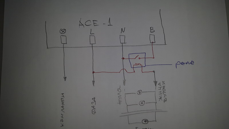

Те ти схема за реле вместо бутон:
Rele butoni.jpg (40.23 KиБ) Видяна 4160 пъти
Но е добре и двете схеми да се приложат с цел дълготрайност на стълб.автомат.
За бутоните става всякакво реле за 220 V за променлив ток, с ток на сработване примерно 10 милиампера, за да издържи по сметки поне 12 бутона с глимки или 10 с LED. Та преброй си глимките и LED-овете все пак.
За лампите - контактор примерно 16А или повече.

Здравейте! Днес взех реле HRG52-4C-220VAC. Сързах го съгласно приложената от колегата схема. След натискане на стълбищен бутон релето затвори, но задържа контакта затворен. Следователно отново потенциалът на бутоните се предаваше постоянно на стълбищния автомат и същия не изключваше. От там се ядосах и проверих всички бутони за глимки. Открих само една, другите бяха изскубнати. Нямаше и отклонения към бутони в апартаментите. След това вързах пробна лампа между разкачения извод бутони и фазата. Лампата не светна, а измереното напрежение беше 170V. Просто нещо дава утечка към извод бутони. Има ли възможност да коригирам работата на релето...
kozl - майстор
van4ov написа:
Каква е тази лампа де не свети при напрежение 170V :? Ако свържеш две еднакви ламби към мрежа с 220V и ламбите светат, а напрежението в-у тях е по 1/2 мрежовото (110V). Има нещо гнило в твоите измервания.
Ми вържи една крушка с нажежаема жичка успоредно на намотката на релето. И пробвай с различни мощности на крушката.
