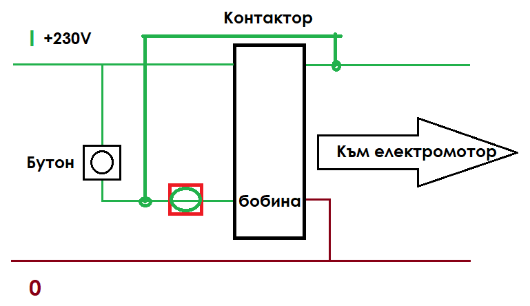

Схемата на moimoimoi е супер , но нека сме обективни - бутоните ще трябва да могат да понасят пусковият ток , докато захапе контактора . Много оперативни бутони изобщо не ги мислят за такива токове и дори нямат контактни "пъпки" !

Стоп бутона е оперативен 3-5 А ,ПРИМЕРНО 2.2КВ С НОМИНАЛ 20а при пуск няма да му е много добре на стопчето.Мой мой знае това и точно за това каза "'пробвай така""....

Тогава каква е схемата със стоп бутон и контактор ? NC стоп бутон последователно на пусковият бутон ?
valentino76bs - майстор
чет юли 05, 2018 11:49 pmVirtex написа:
По нагоре е постнаха само ,че има оперативен н.о. контакт.Силовия си е отделно!

Стоп бутона може да не носи пусковия ток, ако се сложи не там, дето го е дал moimoi а между пуск бутона и бобината. Обратната връзка от контакта се свързва в средата между пуск и стоп бутона. Така тока през бутона ще е само от бобината.

Тъй като прекалено внимание обърнахме на тоя контактор което естествено не е лошо само да допълня :
Категорията на приложение също е важна и е стандартизирана от IEC.
Като му гледам характеристиките
[Ie] rated operational current
25 A AC-7A
8.5 A AC-7B
Справка шнайдер:
Тези категории на употреба определят какви натоварвания контакторите превключват:
AC-7a са предназначени за леко индуктивни товари за домакински уреди, например смесители и миксери
AC-7b са за моторни товари за домакински уреди като вентилатори и централни вакууми
Това автоматично го слага в графата "битов контактор" и също не е за подценяване! Въпреки ,че ако аз правя нещо за себе си едва ли бих се съобразил но ако е нещо за някъде си просто няма как.

На тази последната схема пусковия бутон трябва да издържа на големината на пусковия ток на агрегата иначе след няколко пуска ще се завари.
Аз лично такъв бутон още несъм срещал.
DMN - майстор
Ми аз така като гледам от предложените схеми, то се обезсмисля използването на този вид контактор :? .
Според мен, ако ще се използва както трябва, Antonii вече е дал предложение в началото на темата бутонът да се смени с ключ, въпреки недостатъците при спиране на тока и т.н.
iliya_i, от къде според теб ще мине пусковият ток на последната схема, която си дал, ако не пак през пусковия бутон? Поне така както си я начертал?
