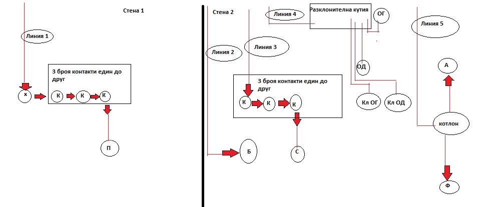

service_chocho - специалист
Днес направих оглед с електротехник, който ми предложи следния вариант.
Таванът е от гипсокатрон на конструкция с вата.
1. Махат се старите кабели с изключение на захранващия, който е скрит в тавана и слиза надолу в ъгъла между Стена1 и Стена 2 и се докарва до точка Б - Бойлер той е 3 х 6 мм2, Линия 2
2. В гофрирана тръба през тавана се прекарва кабел 3 х 2.5 мм2 /Линия1/ до точка Х- хладилник от там през 3-те контакта, които вземат захранване един от друг и от последния до точка П - пералня.
3. В гофрирана тръба през тавана се прекарва кабел 3 х 2.5 мм2 /Линия3/ до точка 3 броя контакти. Контактите се захранват един от друг, последният захранва С - съдомиялна.
4. В гофрирана тръба през тавана се прекарва кабел 3 х 1.5 мм2 /Линия4/ до точка разклонителна кутия.
От ключовете Кл ОГ и Кл ОД кабели 2 x 1,5 мм2 до разклонителна кутия.
От точките ОГ и Од 3 х 1,5 мм3 до разклонителна кутия.
5. В гофрирана тръба през тавана се прекарва кабел 3 х 4.0 мм2 /Линия5/ до точка Котлон.
От точка "Котлон" до точка А - аспиратор 3 х 1,5 мм2
В точка "Котлон" се свързват фурна, котлон и аспиратор.
Правилна ли е предложената схема на полагане на кабелите ?
Тези прехвърляния от точки Хладилник, 3 контакта и пералня правилни ли са ? Може ли да получат слаби връзки и проблеми заради тях ?
Кабелите, с които ще се свързват котлон и фурна, няма ли много да се нагряват в шкафа ?
Гофрираните тръби ще са една или две.

Може би вече е късно, но аз бих го направил с отделно табло за 12 предпазители в кухнята и от него до конзолите линии според броя и консумацията на уредите. Добре е да има и поне едно общо ДТЗ.

Не си го направил добре първоначално, но чак да къртиш, да сменяш кабели.... Ако е много зор връзването на контактите, жертвай една конзола да бъде кутия и от нея си пусни 2.5мм2 до съседните конзоли.
Там където си събрал всички кабели, сложи едно рабло с предпазители както предложи Николов и не го мисли толкова.

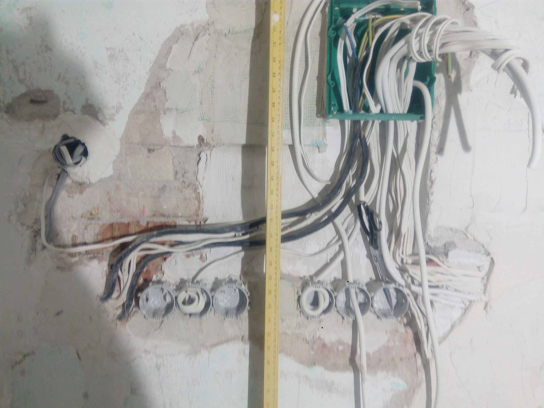

Благодаря за съвета за апартаментното табло.
Разделих конзолните кутии за ключове и контакти на 2 х 3 броя. Залепих за стената апартаментно табло на mini pragma и подведох кабелите до него. Оказах се ограничен в размера на таблото заради горния кухненски шкаф, който се намира в ъгъла.Купих табло с 8 предпазителя. Кабелите в таблото станаха 17 броя. 2 броя са 3 х 6 мм2 от които единия няма да се ползва. Има още 2 за резерва. Кабелите със сечение 6 мм2 ги заголих предварително останалите, които са 4 мм2 ще ги заголвам в таблото.
Предвиждам да има главен предпазител и от него предпазители за другите вериги. С апартаментно табло ще мога да подредя и свържа всички кабели. Mini Pragma изглежда някак по качествено и добре подредено.
Появи се проблем с плетеницата от кабели под таблото.
Как да я запълня ?
djendov - специалист
Запълваш с гипс. Преди това грунд.
nikolov333 - майстор
До тук добре, но с ТАП-8 предпазителя, не знам дали ще намериш място за едно ДТЗ..
