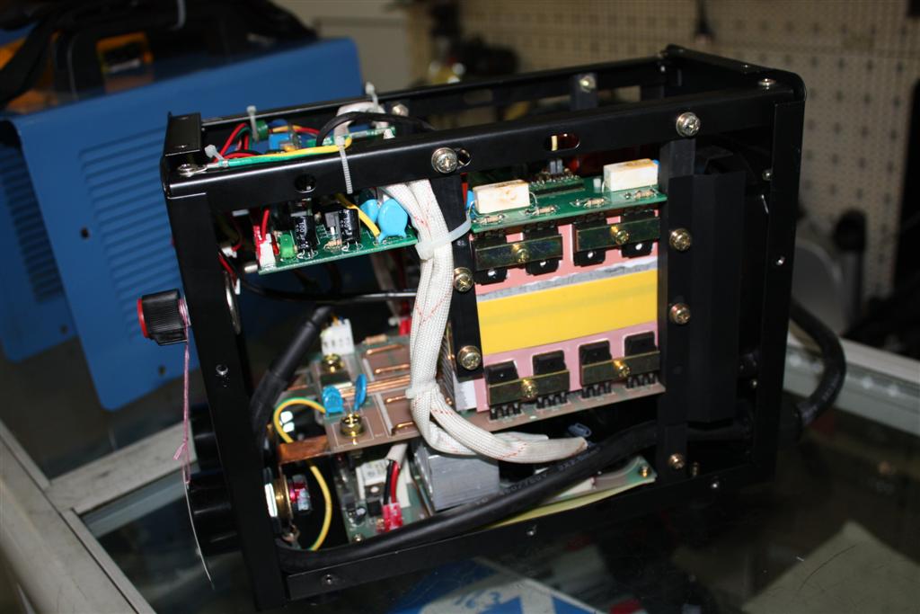

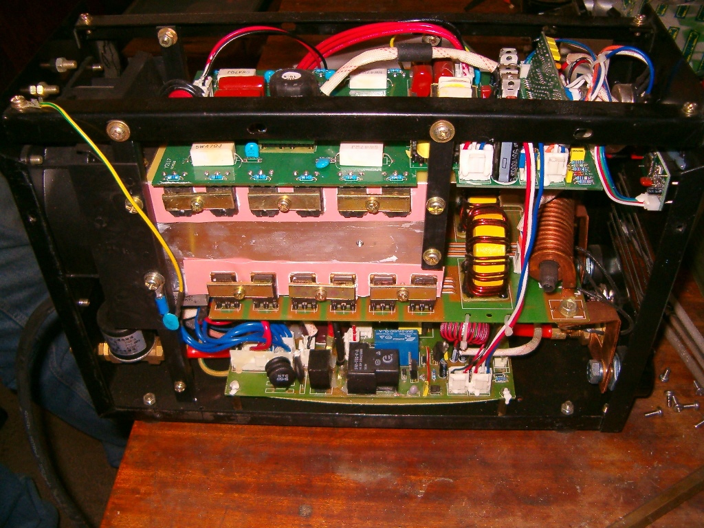

То не че няма и машини с дросел,които се оакват порядъчно,ама...Това е класическото решение.Иначе и аз съм виждал машина за която казват,че е без дросел,която наистина безгрижно си работи с базични,даже приятно ме учуди.Нямам идея как го правят китайчугите,но в интерес на истината машината е от старите с МOSFET,на наш съфорумник е и си е жива и здрава въпреки приличния тормоз,който вече е отнесла.
Ето това на втората снимка би трябвало да е устройството на тази машина,чиято работа ми хареса,разликата е,че тази на снимката е и с ТIG.Твърдят ,че в онази нямало дросел.А на първата снимка е Арк140 на колегата от другата тема,той също се хвали,че нямал проблеми с базични...та де да знам къде е истината..

agj - майстор
koveslav написа:
Истината е че наистина можело без дросел:
А написа:
…..Дросела беше от тези витите магнитопроводи ,от старите телевизори не знам сечението.Правих доста опити с различен брой навивки от 10 до 50,и различна междина на магнитопровода и нямаше разлика в заваряването.Като при повече навивки грееше.Дросела има ефект в трансформатора на 50 херца,там има определена роля.За какво го слагаш,какъв ефект търсиш от него??? Това е индуктивно съпротивление,и с нарастване на тока или изменение на честотата се увеличава и съпротивлението му.При по голяма индуктивност забавя нарастването на тока и малко по лесно пали електрода,но за сметка на това ще грее стабилно,при заваряване.Това нещо се постига по друг начин и не виждам смисъл от такава тежест.
y написа:
А написа:
Без дросела ще има едно голямо БУМ.
А написа:
Айде бе!!! Бум от какво ??? Нали тока на късо ти е ограничен. Бум ще има ако легнеш върху дебела жена. :-D При мен как работят и китаеца ми е без дросел и заварява перфектно.
Дискусията е от темата за изработка на инверторен електрожен.
А бе казах им аз ,че щом китайците го могат и те ще го направят...и ето няма БУМ :)
