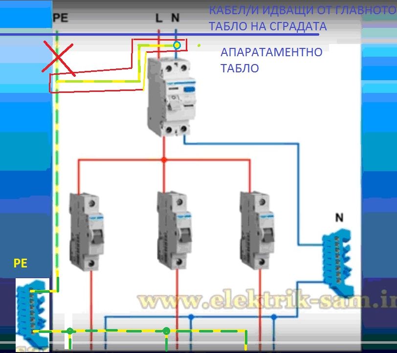

Сега Ви разбрах! Благодаря!
plamen6703 - майстор
arxd129 написа:
plamen6703 написа:
Ако разума преобладаваше сред добродетелите ти нямаше да се хванеш да се занимаваш с неща, от които нищо не разбираш. Има вероятност без да разбереш, от направи си сам да го докараш до самоубий се сам. :partyman:
Ами да! До този извод стигнах и аз преди няколко дни. Но... стигнах до този извод, преди евентуалното четвърто посещение на различни майстор-електричари, дето ми предлагаха да шунтират това-онова. И тримата искаха да ме освободят от пре-сложната ДТЗ. Ненужна била. Шунт! И толкоз: Преди 15 години (когато не е имало ДТЗ според тях) пак е имало ел.инсталации!!!??? Таквиз ми ти работи...
Както и да е. Да приемем, че съм трикратно попаднал, случайно разбира се, на пишман-електричари.
Надявам се в този форум да пообщувам с майстори, различни от онези любители на шунта.
Затова - моля обяснете ми какъв е проблема с описаната ДТЗ. От къде произтича той? А кой ще го оправя проблема - това е друга тема. Просто - друга.
Предварително благодаря на всички за евентуалните им постинги в опитите им да ми обяснят проблема с апартаментната ми ДТЗ.
PS.
Нека спомена, че сегашното състояние на апартаментната ми ДТЗ не плод на мой "майсторлък", ел. инсталацията ми е дело на професионалисти. Преценката за които оставям на вас.
Има проектна документация, инсталацията има поне пет години гаранция! Ако имаш проблеми с инсталацията си предяви правата по гаранцията, но не ръчкай сам на сляпо и не викай сульо и пульо да ти рови по инсталацията. :partyman:
mironcho - специалист
arxd129, Както вече са писали няколко човека - земното не е земно, а трябва да е. С две думи другия край (дето не го виждаш) на жълто зеления проводник не е свързан никъде или е прекъснат или има лоша връзка или - кой знае. Ако не ти се занимава с енергото или със строителя да отстранят проблема, мисля, че е достатъчно добро решение да направиш следната промяна в апартаментонот си табло. Откачаш идващия от вън ЖЗ проводник, изолираш го и го оставяш вътре. Намираш парче проводник 4(или 6)мм2 и свързваш ЖЗ-та шина към идващата от вън нула N - ограденото с червено на скицата. Това трябва да може да го направи всеки електротехник, ако ти не се наемаш.

С тази схема може и да го объркаш човека, ако я изпълнява сам или я спази както е нарисувана, ако не е разбрал добре, какво му обясняваш. Затова да подчертая, че трябва да се свържат общата входна нулева и общата заземитена шина, след прекъсване на входното заземяване..от квалифициран електротехник..

Масовите ДТЗ-та 30мА, сработват при ток на утечката около 20 мА, която може да се получи и при много високо съпротивление към земя, но за да светне крушка от 100W трябва повече ток, който не протича заради товара от крушката и високото съпротивление или прекъсване на заземителния проводник..

Мерих с крушка на L и PE. Не светна крушката. (Пояснявам - мерих преди ДТЗ. Демек - между ДТЗ и електромера.)
Преди ДТЗ-то между L и PE крушката ТРЯБВА да светне и то независимо какво му е съпротивлението на земното и дали ВЪОБЩЕ има такова повторно.
Все пак в България се използва система TN-C-S - демек от трафото не идва PE а идва само нула.
Някъде назад по веригата - между въпросното ДТЗ и захранващия кабел за сградата, двата проводника трябва да са обединени.
Това автоматично означава че при изправни връзки и кабели между L и PE (преди ДТЗ) трябва да светне не само крушка ами да тръгне и готварска печка.
И това НЕЗАВИСИМО дали има добро или въобще някакво заземление.
Просто някъде преди ДТЗ-то има лоша връзка или по-скоро прекъснат/несвързан жълтозелен проводник.
За това говори и това че:
окъсяване между N и PE - не сработва. За сведение - при окъсяване между L и PE – ДТЗ сработва /т.е. изключва ел.захранването/.
Високия потенциал на фазата и достатъчно дълъг жълтозелен кабел (дори и не свързан) създават достатъчен ток на утечка за да му падне ДТЗ-то.
Ноооо... пък малкия потенциал на нулата не е достатъчен за сработване.
Който разбрал, разбрал....
P.S. Написаното по-горе въобще няма връзка с правилната диагностика на ДТЗ-то - демек дали реално ще си върши работата.
Това с крушката само показва че ДТЗ-то не работи защото има прекъснат защитен проводник.
А като го оправи, тогава трябва и да се измери.
