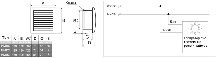

Ключът е двоен, има окачен таван. Но кабела до вентилатора е зазидан под мазилки и плочки и няма шанс да се доработва. Няма и маркучи. Тоя таймер колко е голям като обем? Мисля си за нещо електронно, което да може да се навре в корпуса на вентилатора. А даже може и пред него в тръбата - да го обдухва постоянно

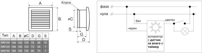

Ако можеш да дръпнеш 1 проводник от разклонителната кутия, през окачения таван до вентилатора, можеш да ползваш стандартен вентилатор с вграден таймер (таймета е наврян още във фабриката вътре. Но си иска захранване по 3 проводника.

Kondor1 написа:Чувал съм, че има вентилатори за баня, които спират след 20-тина минути сами. Интересува ме с обикновен кабел ли се захранват или трябва 2 копчета да го управляват - кога да работи постоянно и кога с таймер. Имам обикновен, но искам да спира сам след като повърти, но не знам ще стане ли с наличните кабели (само фаза-нула от 1 ключ).Този е със сензор за влага и таймер.. http://www.mmotors.bg/bg/products/ВЕНТИ ... аймер.html

iliya_i
- Мнения: 4721
Kondor1 написа:Не знам каква е точно схемата във вентилатора, но ако кабелът за управление очаква пусков импулс на 220V и се гледа предния фронт, а не задния или нивото - би трябвало да може да работи, ако се вържат паралелно управлението и фазата. Палиш от ключа, идва захранване и сигнал "старт", таймерът си брои и накрая гаси. Ако изключиш от ключа, спира принудително по-скоро от таймерното време.Управлението е такова:
1) При включено захранване от ключа работи непрекъснато.
2) След изключването на захранването от ключа таймера започва да отброява времето и след изтичането му спира. Точно за това е третия проводник, защото се захранва от него през това време.
