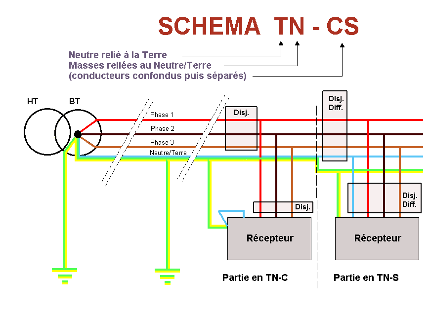

drastar - специалист
toolegittoquit написа:
Всичко хубаво, но тук системата е със заземен звезден център и многократно заземена неутрала.
На много места все още има останало заварено защитно зануляване. Недопустимо е да се прекъсва нулата в такъв случай.

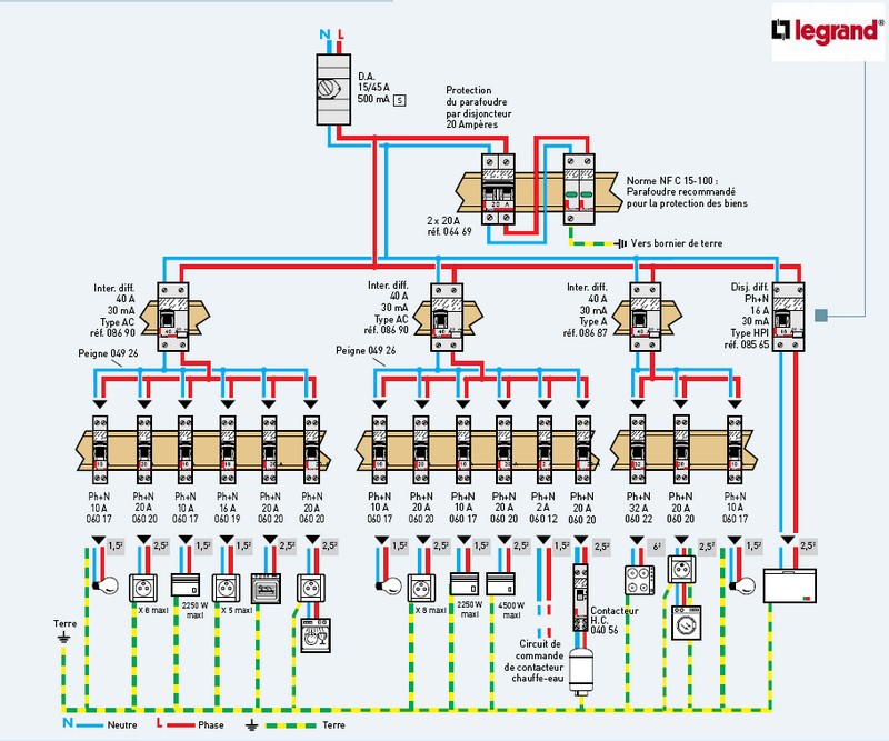

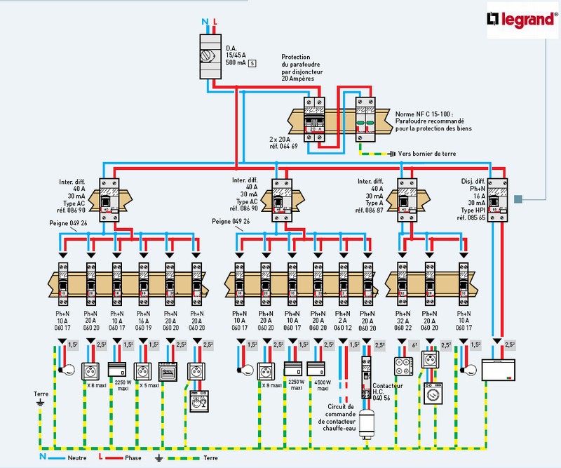

Мисля, че говорим за нови инсталации, и за разлика от теб , всеки уважаващ се електротехник реализира трипроводна инсталация. От TNC спокойно можеш да преминеш в TNCS и да изградиш една добра инсталация на клиента си. Обърни внимание на пунктираната линия, след която PEN проводника се разделя и нулата вече се прекъсва от DDR. Така можеш спокайно да реализираш инсталацията по втората снимка. А и нищо не ти пречи, когато става въпрос за къща да забиеш 1-2-3 заземителя. В Белгия също имаше заварени ситуации, но след промяна на закона, който задължава допълнито заземяване (ТТ),в големи и високи згради където е трудно всеки отделно да прави каквото и да било, бяха изградени вертикални заземителИ по една от фасадите за всеки вход. Така при следващ ремонт на даден апартамен, 'можеш' , трябва да се включиш към заземяването.
ПП. Видеото е добро, но при това изпълнение са необходими по-големи табла.
ПП2. Сега се загледах по втората схема , но тук DDR тип АС, не знам дали е забранен, но контролните органи не одобряват. Затова ползваме тип А .
