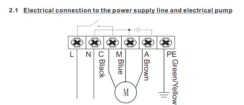

не слагай никакви кондензатори,няма да помогне в случая
кондензатор се слага когато са изкарани изводите на пусковата и работната намотка,тогава от помпата излизат 4 проводника:пускова намотка,работна намотка,общ край и нула

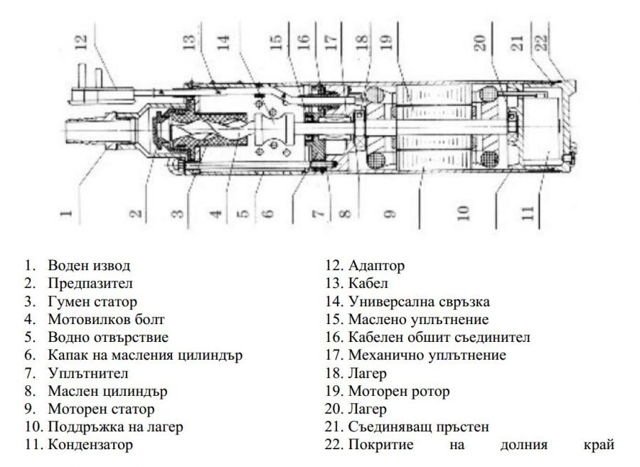

при твоята помпа има фаза,нула и земно и няма къде да свържеш кондензатора,той си е фабрично монтиран вътре в помпата и ако е възможно за смяната му се разглобява помпата, а може и фабрично да е залята и да не може да се разглобява

Аз кондензатора мисля да го сложа в таблото където има място за монтаж на пусков кондензатор
modol - напреднал
Сега ще кача и схемата на таблото

A този кондензатор в помпата не е ли работен
moimoimoi - майстор
Може да е работен,може и пусков да е,по скоро е работен
,ти сега помпата трябва да си я вързал на "С" и "М" , и дори и да сложиш кондензатор нищо няма да се случи щото единия извод на кондензатора ще е свързан към нулата а другия извод стига до клемореда на "А"

Ако на А вържа жултия от помпата и сложа пусковият
moimoimoi - майстор
жълтия....../жълто-зелен/....е за заземяване и служи за защита от офазяване на помпата.
а ако сложиш кондензатор и го вържеш жълтия на "А" ще я офазиш помпата през кондензатора и ще те удря ток
