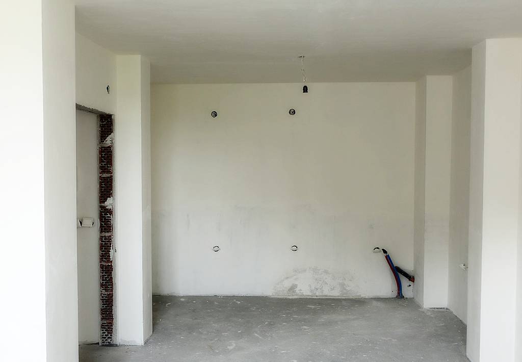

Бях в апартамента с ел. техник... и положението е красота.
Оказа се, че кухненският кръг (на 32А предпазител) е изпълнен с 2.5 квадрата кабел. В мазилка, без гофре. 3 разклонителни кутии и 4 контакта на 50см (като от 2 от тях тръгват още 2х2 контакти над плот). Няма 3х4 за печка. Предполага се, че на този кръг трябва да работят печка (фурна 3kW и котлони 7kW), пералня 2.3kW, съдомиялна 2.1kW, хладнилник, микровълнова, кана за вода, тостер и т.н. И това при положение, че 2.5 кабел в мазилка го дават до 4.6kW...
Няма как да се прекарат нови кабели без разбиване на цялата кухня (с все шкафове и т.н.).
Е, в интерес на истината вкъщи вече 15 години работи печка+котлони Whirpool AKP 311/IX на монофазно захранване с 2.5 ШВПС в шуко... и при малко по-голяма консумация си е екстра. Но на същият кабел (пак вкопан) не работи нищо друго.

Celeborn написа:
Бъди реалист. 10киловата печка, пералня и съдомиялна няма как да работят едновременно. И едва ли някога ще ползваш фурна и всички котлони едновременно. Истината е, че ако пуснеш уреди с обща консумация посочената от теб, няма да ти е проблема само кабела, а и простият факт, че партидата ти е 10-12-15киловата и предпазителят просто ще щракне и толкова.
2,5мм2 би било добре, ако беше трифазен. Истината е, че тая печка монофазна 10 киловата ще е чудовище.

За съжаление всичко е готово - няма как да се прекарат нови кабели без значително къртене и разглабяне на кухнята... което не е опция.
В крайна сметка нещата ще изглеждат така: 50А главен (захранен от 10mm2) , 10А осветление, 25А контакти спалня, 25А контакти хол, 25А кухня, 16А бойлер. ДТЗ 40А/30mA за 3-те 25А кръга + бойлер. Бойлерът е на 3х4mm2, осветлението 2х1.5mm2, а всичко друго 3х2.5mm2. Няма оставени отделни кабели за печка, съдомиялна, пералня или хладилник - всичко ще работи на един предпазител 25А, 3x2.5mm2 кабел, скрита инсталация в тухла (не в канали). Просто ще се внимава кое и кога се ползва... :/
